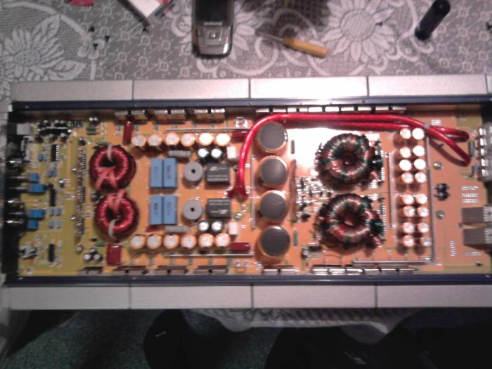

o 18.02.2010, 18:40 | hanzy10
to jsou střeva..vše je zdravé nikde nic spáleneho nebo tak.

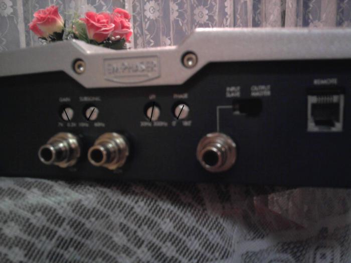

o 18.02.2010, 18:41 | hanzy10
takhle to mám nastavené aby to vubec hrálo...radio mám svoje max voleme na 22 ..kdyz to dám na 17 už to koro vubec nehraje...a musím mít jen písničky kde jsou opravdu basy..normální vubec...a to mám ejstě v MENU radina SUB nastaven na +10 prostě vše max...jak jdám neco na normál tak nic
