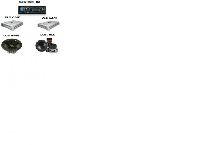

A co říkáte na tohle osazení.? Dal ho do kupy Midnit
foto k příspěvku  od kennymestak
o 15.02.2010, 19:48 | CarMedia.cz
Já myslím, že super. Předpokládám, že pokud máš 4ch zes a rádio, které umí aktiv, tak že budou kompa v aktivu, takže nemám výhrad..
o 15.02.2010, 23:32 | cendler
mě teda přijde zbytečné dávat člověku, co neumí pořádně ovládat aktív, nebo mu to nastavit a pak aby se do toho nehrabal, což je ale blbost, každý je zvědaví co to udělá dál
o 16.02.2010, 08:22 | Escudo
40k na aktiv z použitých komponent stačí a řekl bych že i s rezervou. Já jsem osobně DLS CA aktivně zapojoval na Pio 88RS - kompa Dego, sub Powerbass ES 12 a výsledek myslim že na svojí cenu výbornej. Ovšem za poředpokladu, že bych mohl využít starší komponenty, tak bych šel úplně někam jinam. Co se týče nastavení, tak je to vždykcy o tom člověku, pokud k tomu bude mít vztah, tak se to naučí nastaovat za pár dní a pak bude vysmátej. Pokud to bude analfabet, tak je skoro jedno co se mu dá pod ruku a vždykcy to bude tragédie. Osobně bych pro tyhle případy a obzvlášť pro rock úplně vynechal značky Alpine (platí hlavně pro novější modely), protože to je v tomle případě pro posluchače základ pro neúspěch - pokud chce někdo hlavně rámus, tak prosim.
Pro aktiv bez výhybky nebo procesoru neni tolik možností, držel bych se tedy osvědčených značek Clarion a Pioneer, který jsou prostě na rock použitelnější. Zesilovače v týhle relaici pro aktiv jetý, protože když porovnám třeba tyhle CAčka s tim co prodávám skoro nepoužitý já za podobnou cenu, tak to snad ani nemá moc cenu řešit...

ta rozsirena akce s MB Quart DSC 4125 + Morel Tempo 6 ja za o dost lepsi penize a zvukove je to lepsi reseni - lepsi vysky, mnohem lepsi kicbassy, vice vykonu a lepsi kontrola
pripadne by bylo moc zajimave dat treba Morel Tempo 6 na 2 tyhle zesiky v akci:
dobre mrkni na beznou cenovku tech komponent. A mohl bys dokonale separovat levou a pravou stranu.
Druhe reseni se mi libi urcite vice a ses kvalitativne za stejne penize uplne jinde. Resim pouze kompa + zesik. Ostatni by se take dalo vymyslet nejak hodne zajimave. Kdyztak cvakni na mail a sepisu Ti i zbytek
Nejsem si ted jist, jak moc jsi v G IV omezen montazni hloubkou, protoze ty R6A patri k tem nejhlubsim repro (76 mm), takze opatrne.

Milan: zas tak bych nevyhlašoval že bude o zvukově tak jinde za jiné peníze... Porovnával jsem R6A, MS6A a Tempa 6 a Tempa byly super ale pro dalších pár lidí byly lepší zas DLS.
Zesík mbq dsc4125 není zas tak na kvalitu, spíš bych řekl takový základ.. Když už 2kanál tak aspoň [ Link ] ...
každopádně u G IV nejsi skoro limitován hloubkou kór když máš podložky.
edit: a napájecí sada o 20qmm není zas tak vhodná
