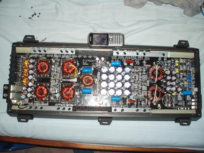

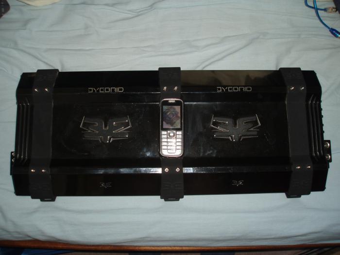

dej fotku zesíku, a ten to určitě koupil na aukru
o 12.02.2010, 15:48 | subik
urcite neni z aukra, poznam celu historiu toho zosika, ked ich kupoval atd atd...
foto k příspěvku  od subik
o 12.02.2010, 15:49 | subik
o 12.02.2010, 16:17 | petis
dálky u těhle zesíku ovládaj Bassbost, kterej po připojení dálky musíš na zesíku dát naplno. Takže bych to stejně nezapojoval:-)
o 12.02.2010, 21:36 | luda551
he bassboost, tim korad odpalis woofer většinou je BB nastaven pevne na nekolika zesech sem ho mel na 46HZ a po zapojeni a otoceni to udelalo to co tobe. pokud ho nutne chces tak vem multimetr a promer kabliky pokud je to takovej ,,internetovej-telefoni" bejvá pravidlem ze je primej nekrizenej... ale dalky atd... ubiraj cca 0,3dB a vetsinou delaj bordel hlavne od HIFA
