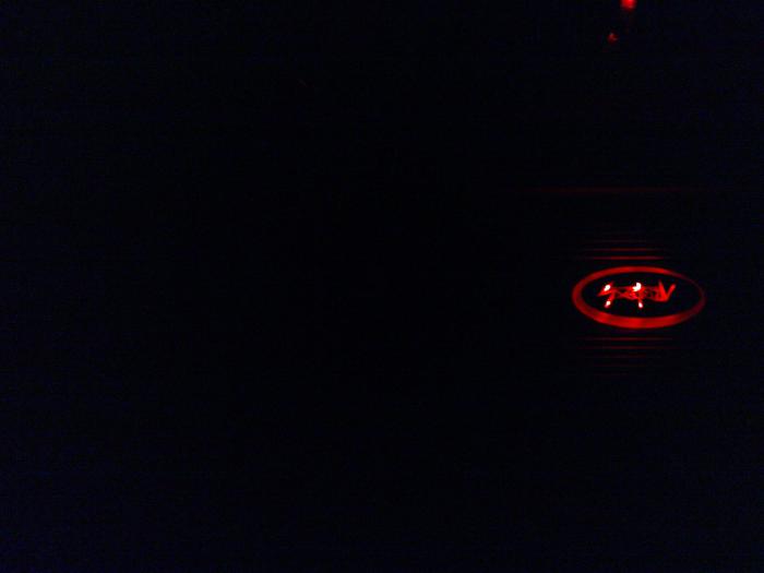

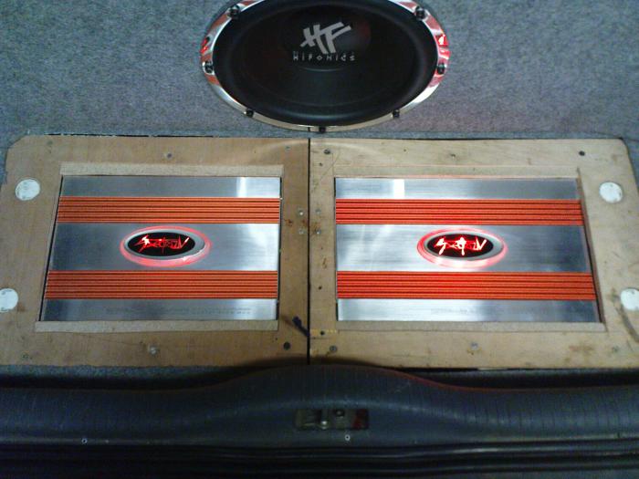

zdravíčko. mam takovej dotaz. už přes rok mám zesilovač Spectron SP-A 2200 kterym pohánim sw a te´d jsem ještě pořídil ten samej, akorát 4kanál SP-A 4150. a dneska jsem zjistil takovou zajímavou věc. když otočim klíčkem, tak se normálně rozsvítěj oba. ale když odpojim od baterky napájecí kabel (takže do zesíků nejde proud) a otočim klíčkem, tak se ten 4k rozsvítí (sice slabě, ale rozsvítí), ale ten 2k ne. přitom jsem si vsimnum, ze pokud jsou oba pripojiny a svitej oba, tak ten 2k svítí o trošku míň. řekne mi někdo v čem je záhada?

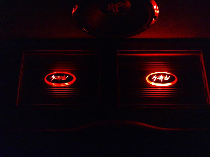

o 03.02.2010, 19:06 | hawai
vlevo 2k, vpravo 4k při zapojený baterce

o 03.02.2010, 19:07 | hawai
při odpojený baterce

o 03.02.2010, 19:08 | kuchta
Řekl bych že to bude v REM.

o 03.02.2010, 19:20 | axetom
jak sem psal naore na 99% to bude spinani pro zesilovac z radia. Zkus vpnout radio zda to prestane svitit. Me treba crunch svitil celej a pyle zustava bez osviceni

o 03.02.2010, 19:24 | kuchta
hawai:Jak píše axetom je to daný vnitřním zapojením zesilovače.Prostě si to bere šťávu z REM a proto to svítí :-)

o 06.02.2010, 09:30 | DemonBob
zkuz odpojit 4k nech rem jenom v 2k a zkus co to udělá a pak opačně odpoj 2k a dej ten samej kabel do 4k pokud to bude stejné tak budeš muset dát relátko na rem pokud to bude dělat pořát tak je to v zesíku koukni ještě na ukostření
