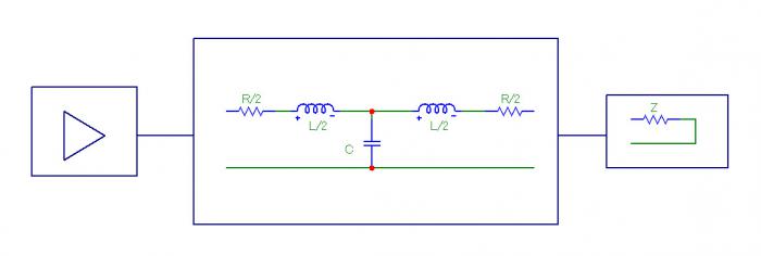

o 30.01.2010, 17:33 | -gregi-
Mam trosku odlisny nazor ako Martin.
Dielektrikum:
Ak sa dielektrikum nachadza v striedavom el. poli, budeme hovorit o frekvencne zavislej komplexnej relativnej prermitivite.(Vzorce vynecham...). Realna zlozka komplexnej permitivity je vlastna relativna permitivita, ktora predstavuje mieru kapacitneho charakteru dielektrika. Imaginarna cast predstavuje mieru strat vzniknutych v dielektriku namahanym striedavym elektrickym polom.
Realna zlozka bude hrat svoju rolu pri pouziti dielektrika pri signalovych kablov z hladiska prieniku VF rusenia (cim nizsia kapacita tym mensia nachilnost na prienik rusenia). Pre porovnanie PE(polyethynel) a PTFE(poletetraflourethynel-teflon) maju relativnu permitivitu v rozmedzi 2-2,2,(z coho plynie aj fakt, ze PE a PTFE koaxialne kable dosahuju kapacitu okolo 50pF(75Ohm), co predstavuje pri koaxialnom kabli s dalsimi parametrami pokles cca.2,5dB na 10MHz)-nehovoriac o tom, ze cena PE je uplne niekde inde ako PTFE, ak by trebalo dosiahnut lepsie vysledky bude lepsie pouzit vzduch so svojou relativnou permitivitou cca. 1,0005, co sa vyuziva pri VF obvodoch (VF koaxialne kable) s frekvenciami nad MHz.
Imaginarna zlozka komplexnej permitivity charakterizuje ztraty vzniknute v dielektriku pri jeho namahany striedavym polom. Dalej mozme hovorit uz iba o tg(delta)=ztratovy cinitel. (vzorce opat vynecham...). Podstatou je ale fakt, ze v nich vystupuje kruhova frekvencia, vlastna relativna permitivita v statickom poli a atd. PE a PTFE sa drzia v rozmedzi (1 az 5 x10-4)
Dolezite je to, ze straty su opat frekvencne zavisle.
V akustickom pasme vplyv dielektrika kabla (rozdiel medzi PE-PTFE-vzduch) nie je postrehnutelny.
Repro kable:
Pri akustickom signaly sa pohybujeme vo frekvenciach v rozmedzi cca. 20Hz-20kHz co pre elektromagneticku vlnu predstavuje najkratsiu vlnovu dlzku 15km, takze mozme elektricke vedenie(repro kable) povazovat za nekonecne kratke a jeho elektricke vlastnosti sa daju popisat nahradnym obvodom so sustredenymi parametrami(teoreticka elektrotechnika), spravil som aj schemuk, t. je na obrazku. Obidve vetvy maju frekvencne zavislu impedancnu, takze prenos cez dvojbranu bude tiez frekvecnce zavisly a prenesie sa do celkoveho chovania systemu. Pricom kapacita C sa chova iba ako parazitna zataz vystupu zosilnovaca. Tato kapacita moze sposobovat aj miernu nestabilitu zlych/slabych zosilnovacov.
Z nahradnej shcemy vyplyva napriklad to, ze pri vacsich dlzkach kablu (3 a viac metrov) sa prejavi impedancia pozdlznej vetvy, co na vysokych frekvenciach moze predstavovat niekolko desatin Ohm-u, cize maximalne cca. 1dB. Skutocna impedancia sa moze pohybovat v zavisloti od frekvencie a moze nadobudat rozmery od menovitej hodnoty az po jej 10-nasobok. To znamena, ze kabel moze sposobit pridavne zvlenie amplitudovej charakteristiky v rozmedzi desatin dB az 1-2dB(tu by som, ale riesil impedancne prisposobenie menicov-ma to vacsi vplyv ako kable). Z toho plynie, ze reproduktorovy kable by mal mat co najmensi odpor a indukcnost. To sa da dasiahnut paralelnym radenim izolovanych zil (o dielektriku tu uz vobec nema zmysel hovorit). Toto plati pri pasivnom riesenie systemu, pri aktivnom su tieto problemy este mensie kedze nevykonove delenie signalu umoznuje vclenenie korekcii vlastnych frekvencnych charakteristik menicov, vyssie strmosti vyhybiek a fazove korekcie...
Posluchove testy:
Bolo uskutocnenych niekolko slepych posluchovych testov s repro kablami (od 3EU/meter po 800EU/meter) a vysledok bol taky, ze ludia co sa dusovali, ze budu vediet, kt. kabel hra, to "neuhadli". Ked im bolo povedane, ktory je drahsi, hned vedeli,ktory hra. :-) Psychoakustika je kurva. Sam som sa zacustnil takeho testu. Jednalo sa o home-hifi(drahe zostavy), ktore je este ovela dalej ako autohifi (dojebana amplitudova, fazova charakteristika, nehovoriac o skresleni a spravanie sa priestoru ako ozvucnice-pri nizkych frekvenciach)
Na zaver by som uz len dodal, ze tieto nazory su zdielane aj s ludmi ako p:Dudek (ktory tvrdi, ze len na zlom zosilnovaci sa mozu prejavovat rozdiely medzi repro-kablami), p.Sykorom (clanky ako napr. Medzi zesilovacem a reproduktorovou soustavou, pouzivanie cinchov-RCA a nie symetrickeho prepojenia-XLR je zdrojom zlych kvalit a rodielov medzi RCA kablami) a p.Macurom (prieniky VF)

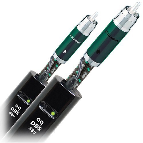

o 31.01.2010, 01:22 | -gregi- | Upraveno: 2010-01-31 01:25:43
Martin medzi PE a PTFE nie je v podstate ziadny rozdiel co sa relativnej permitivity dielektrika tyka, takze to bude asi subjektivne...(slepy test je slepy test)...
Doma pouzivam drahsie kable (Audioquest), ale je to skor o pocite, zivotnosti(oxidacii) a "vzhlade", nejake zvukove orgie v tom nepocujem a nehladam...
Koncovky? Co uznas za vhodne WBT,Neutrik(hlavne nieco s celym prekrytym telom koncovky)? Doma mam tieto a velmi sa mi pozdavaju (skoda, ze sa nedaju kupit samostatne)

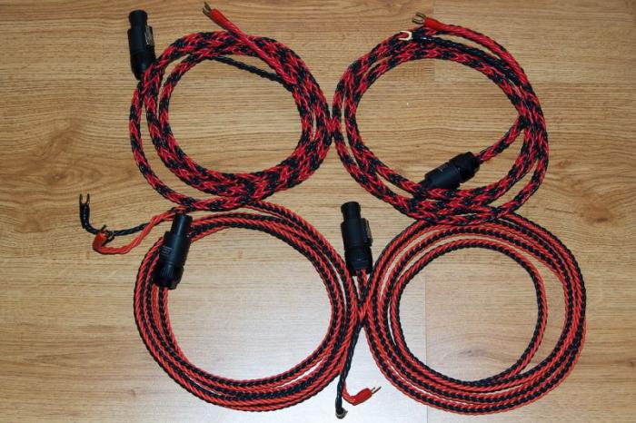

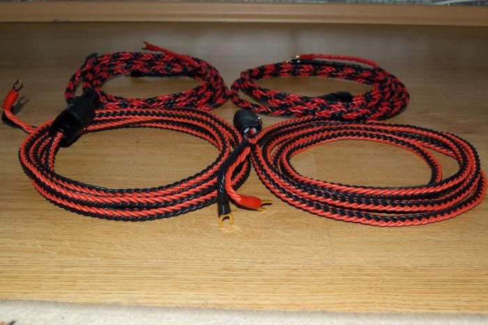

o 01.02.2010, 17:14 | hifim@ni@k
Ještě jeden zajímavý a jednoduchý článek o kabelech:
Sýkora doporučoval tyto konektory:
Z těch laciných nejsou špatné tyto:
Mám jich tu teď asi 20ks. Některé jsou Neutrik a některé " jako Neutrik " ( REAN ). Na fotkách ani v popisu to nemají rozlišené. Pájím je v protikusu, občas povolil středový kolík.

Kdyby si chtěl někdo po večerech uplést pěkný kabel.

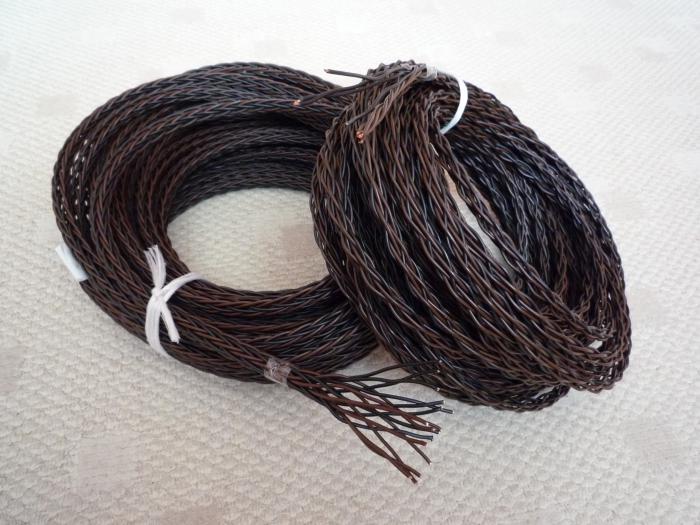

o 09.02.2010, 12:33 | ivls
tak hadi uz jsou mimochodem doma :o?
vyska a stred kimber cable 4PR
stredobas a sw kimber cable 8PR

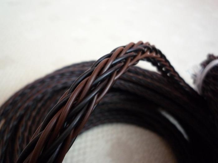

o 09.02.2010, 12:34 | ivls
foto k příspěvku  od ivls
o 09.02.2010, 12:41 | D-door
Pekne propleteny kabel.Kolik to ma dratu?Co ohebnost ale hlavne at slouzi jak ma:o)
o 09.02.2010, 17:56 | Augi
Vypadaji moc pekne. Treba zahraji aspon o 5% lip nez reprokabel SinusLive za 50 korun :-)
Nemyslim to nijak zle... ;-)
o 09.02.2010, 19:36 | Hanys73
pěkné, ať slouží ;-)
o 09.02.2010, 20:14 | ivls
to D-door
8PR ma 8 kabelu na kazdy pol, celkem tedy 16 - je to ten vlevo
4PR ma 4 kabely na kazdy po, celkem tedy 8 - ten vpravo
ohebnost je ok
dekuji
to Augi
5 procent by bylo dobrych :o?
ja vim
Hanys73
dekuji

ivls: gratulace k pěknýmu, novýmu káblíku! Ta hnědá mi připomíná Velikonoce :o)
Ještě ukázka DIY skoro Kimberly káblu :o) autor: Johnyn
foto k příspěvku  od junglist.cz

Ivls:
jetsli ti to pomůže, tak ti poradím. prosím tě, nedej na žádné voodoo a řid se fyzikálními zákony a dále tím, že jde o instalaci do auta, ne do domácích podmínek. A pak je třeba vzít v potaz i tzv. selský rozum.
Tohle jsem udělal před asi 10 lety a dospěl jsem k ázoru, že do auta ti bude na 2.000% stačit kabel 2x4mm2 Cu např. Jammo, metr asdi za 3 pětky.
Spíše než o to, JAKÝ kabel to je, se věnuj tomu, JAK jej máš v autě vedený, JAKÉ máš spoje (není nic lepšího než rvát tlumení ze dveří jen proto, že más na repro napíchané fastony a jiná zvěrstva, místo pořádných pájených spojů), hleď si IZOLACE při průchodfu dutinami a ve dveřích (ono - vyhořelý konec resp. požár v autě je jedna dvě) a podobně.
Při podmínkách, jaké v autě panují při poslechu hudby, určitě oceníš např. 8midevítkové stříbro za 5000/m a pod. :-)
Jen z praxe: když jsem dělal svoji první instalaci, chtěl jsem mít vše tip top. A taky kábel. Zvolil jsem stříbrné Oehlbachy v domění, že to bude přínos. Byl. pro toho, kdo mě oblbnul (tenkrát) a jeho peněženku. Když jsem auto prodával, komponenty jsem si vzal - šlo o full aktiv dynaudio, DSL, SW DSL a Pioneer DEH77. V druhém autě jsem totéž propojil 2x4mm2 Jamo Cu a čoveče, budeš se divit, bylo to to samý, jen asi tak 10x levnější:-) Reprokabely -pokud mají slušný průřež, jsou slušně zakončené a jsou slušně instalované, jsou to poslední, co má negatovní zvuk na zvuk v autě. Ušetřené prachy vraž do měničů- použij pořádné značky, jako např. zmíněné Dynaudio, Morel, Seas a podobně, instaluj pořádný zesilovač s reálnýmio parametry a hlavně - to je alfaomega-udělej pořádné akustické úpravy v tom duchu, co má v autě být. Ale neutrácej za reprokábl horentní sumy. Jsou to vyhozené prachy...
DOma je situace jiná. Tam jsi schopen rozpoznat vliv reprokabelu na zvuk zcela jasně a bez váhání a je na místě, k určité sestavě za X peněz pořídit adekvátní kabel.
