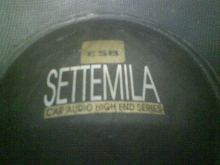

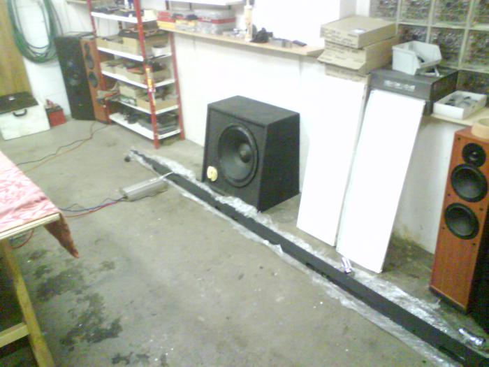

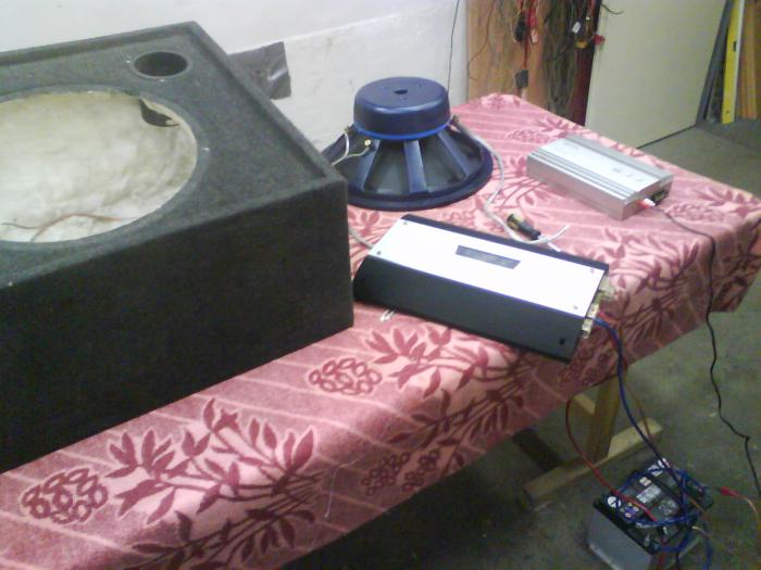

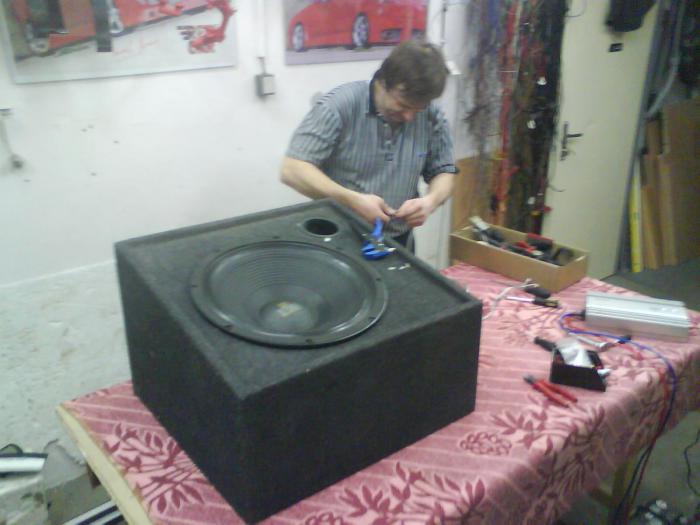

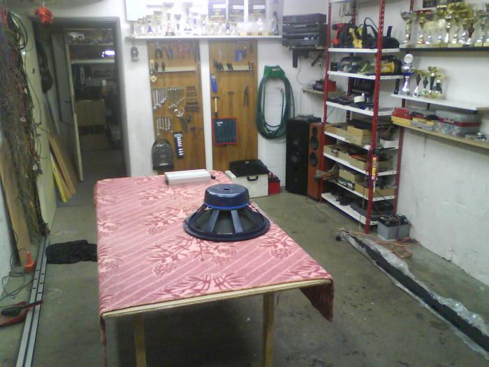

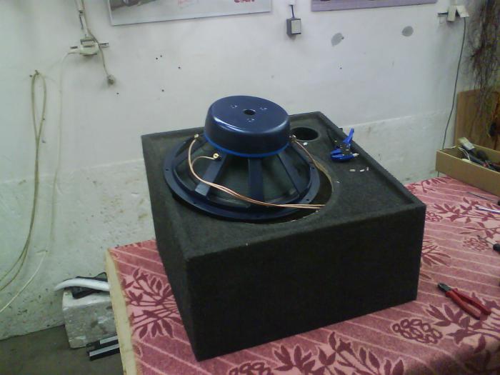

Takze dnes doslo k porvnímu testování v boxu, postupne sem nahodim par obrazku. Box je provizorni jen pro potreby laborovaní s objemem ozvucnice, a to videjo co je pod linkem zkouknete a pak si to treba zkuste na svám woofeeru doma co udelá s vasim repro monoclanek pridy AAA 1,5 V
o 28.01.2010, 23:42 | france
foto k příspěvku  od france
o 28.01.2010, 23:43 | france
o 28.01.2010, 23:45 | france
byva zvykem prilozit krabku cigar pro porovnani velikosti,, no tady to je v porovnani s dospelým clovekem)
o 28.01.2010, 23:46 | france

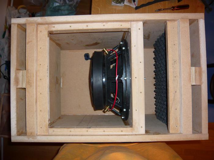

o 29.01.2010, 11:36 | france
o 29.01.2010, 11:44 | france
rozdilje v tom, ze my jsem po simulaci zacli testovat v realných objemech a treba v porovnání s carpower raptor je to jak zvukově tak i tlakove o tridu lepsi a to v objemu 60 litru uzavrence oproti raptoru v origo bedne, na vlasnti usi, to hraje lipo i jen na pul civky

Proč teda hájend repra nemají gumu?
Ale 18" v 60l uzavřence nebo v BR s tak malým nátrubkem... Není to málo?

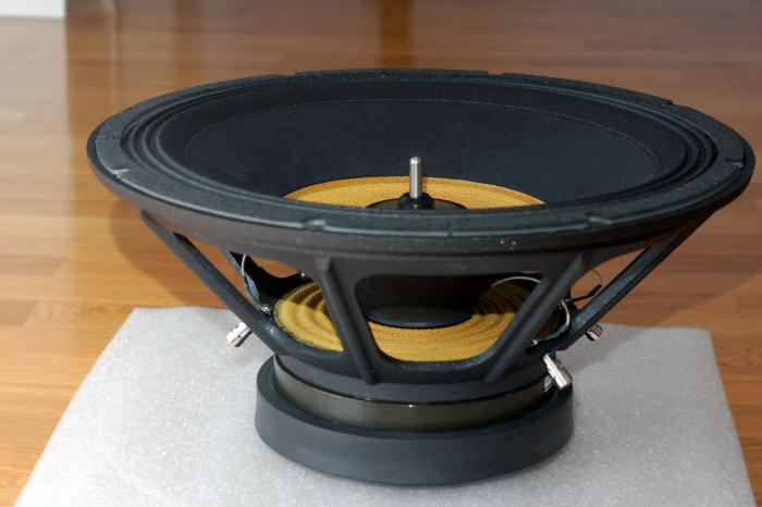

Boda: pocul si niekedy aspon to, co hodil ProffesorW? to je vacsi brat mojej 12-ky :-)
bez gumy je to rychlejsie a tvrdsie, citlivost je sice papierovo nizsia ako PA ale zato je napr Stroker vyslovene vhodny do BP aj na "SQ" narozdiel od "tazkych vah auto hifi", ktore davame do uzavretych ozvucnic, aby mali aspon trocha presny bas.
btw firma, ktora to vyrobila nie je settemilla ale ESB, taliani, co robia repraky napr. aj pre Zapco...
foto k příspěvku  od noclue

Boďa to nevis ze cim mensi bedna tim vetsi tlak ale taky o ¨neco slabsi zesik a menci natrubek
velka bedna velka doura ale taky 10zesiku -))
france zajimavej basak i kdyz z nekerejch fotek to jako 18ka nevipada a asi je to nejakej starsi vytvor podoba se to reprakum ze starejch televizi -))
o 31.01.2010, 12:54 | Boďa
Tak to jsem fakt nevěděl :-DDD
V tom případě může, france, tu 18 zavřít do tuhý krabice od bot, hnát to rádiem a nátrubek o průměru ukazováčku bude stačit?
Proč se sakra dělají 12", 10", 8" ?
o 31.01.2010, 14:13 | vinzek fa
vzdycky se rikalo na tlak velka bedna ano ale talky musis udelat vetsi diru a dat adekvatni zesik ten samej tlak udelas v male bedne z tretinovim zesikem
o 31.01.2010, 15:01 | Boďa
No jo, ono se tu traduje vícero nesmyslů...
Vždyť přece musíš k ploše membrány použít adekvátní plochu nátrubku. A k velký membráně v malý bedně Ti prostě nebude vycházet délka adekvátního nátrubku na nějaký normální ladění. Tak plochu nátrubku zmenšíš žejo... Ale ta velká membrána pumpuje mnohem více vzduchu jak malá že jo...
No a co se děje potom? To ví snad každej ne :-)
A když na to dáš ještě slabej zes, kterej nemůže... Membrána lítá jak splašená a ty si myslíš buhví jak to nehraje...
o 31.01.2010, 16:29 | vinzek fa
Boďa ja ale nerikam slabej zes rikam ti ze v malej bedne z 12kou udelam stejnej tlak jako z 15kou pri zesiku 3kw ale do velkej bedny uz muzes pustit i vic vykonu pri stejnym basaku pouzijes stejnej zesik a neudelas takovej tlak jako kdyz vykon navisis
o 31.01.2010, 16:31 | vinzek fa
ja osobne sem mel 2x cp sonik 15" a v 90l bedne 200mm prumer 300mm delka o 10db vic nez ve velkej bedne a ne ze sem to zkusil jednou neco sem si se sonikama zazil
a ze sem na emma udelal na pisnicce 145db neni nejhorsi na to ze me vypinal zesik a auto bylo staveny na dbdrag
