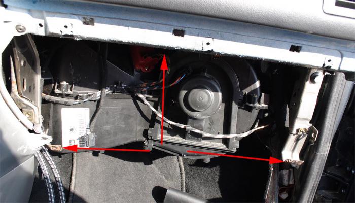

Nevíte náhodou někdo kolik je objem kastlíku u O1?? Chci přebudovat na ozvučnici pro woofer tak pro zajímavost... díky

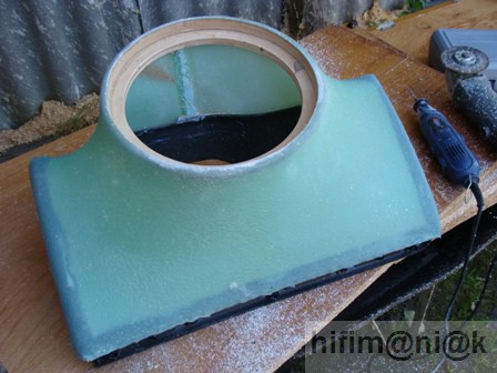

Pokud si to chceš usnadnit, použij ten kastlík.
foto k příspěvku  od hifim@ni@k

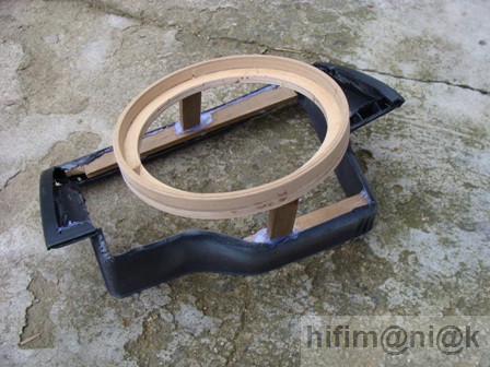

o 21.01.2010, 10:21 | hifim@ni@k
Zvenku kastlík a zbytek dolaminuji zevnitř na požadovanou tloušťku.

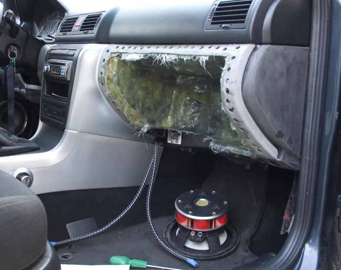

o 21.01.2010, 17:45 | -gregi- | Upraveno: 2010-01-21 17:49:56
Pouzi kastlik v Oct.I, nie je tam totiz tolko miesta ako v Oct.II (najmä kurenie zo zadu a z vrchu airbag). Bez toho, aby to vyzeralo ako nador sa da v Oct.I spravit 14l s pouzitim kastlika (a miernou modifikaciou), pri oct.II sa bez pouzitia kastlika da spravit cca. 17l a pritom to vyzera super (raksop-ova octavia a Misova robota)...
Urcite by som tam, ale nedaval nic vacsie ako 8" ...
o 21.01.2010, 17:56 | -gregi-
foto k příspěvku  od -gregi-

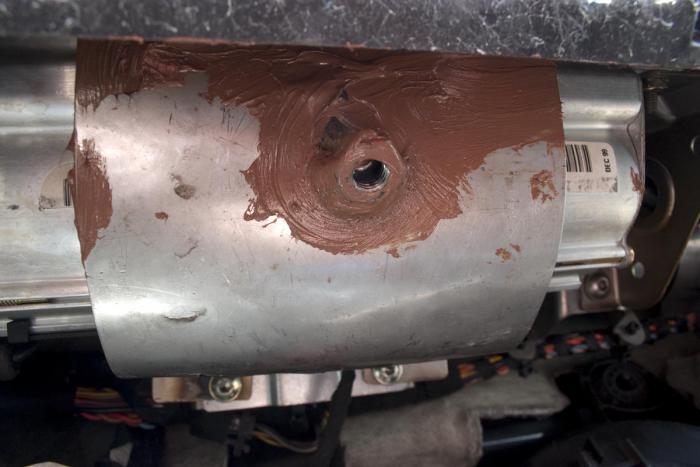

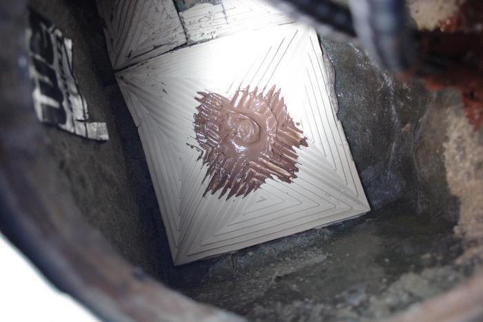

gregi: To je luxus :-) jestli by jsi mi prosím tě mohl hodit trošku více fotek... hlavně jak máš uchycený kastlík aby nedrnčil... v tvém threadu jsem četl, že tam máš navařené cosi a maticema... nebyla by fotka kde jsi to uchytil?? Dík
o 30.01.2010, 18:03 | -gregi-
o 30.01.2010, 18:04 | -gregi-
o 08.02.2010, 22:41 | TomasW
Děkuju moc!!
