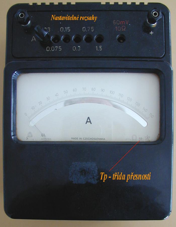

jinak na meření odběru staci toto pustíš pár freq a víš jistej odběr
foto k příspěvku  od luda551
