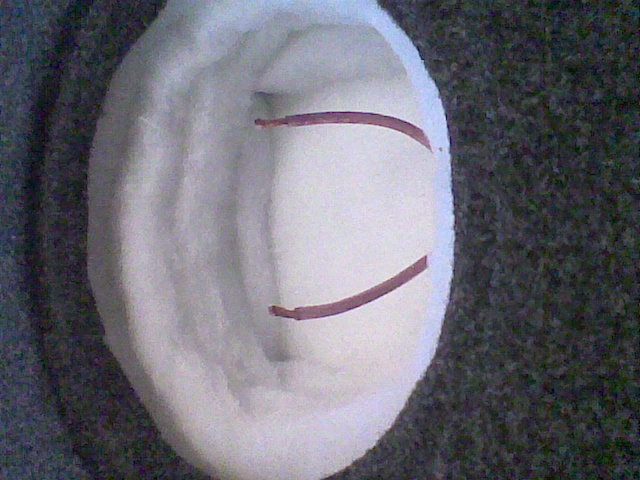

o 11.01.2010, 17:31 | jajo.bb
podla mna dobre...no davas to do komplet urobenej bedni,najskor potres steny daky lepidlom a potom budes na to lepidlo davat toto runo a potom runo na runo ak to chces do 3/4...nieje to zlozitee...
o 11.01.2010, 17:35 | jajo.bb
no takto to bude nakonci vizerat,viac foto nemam...
foto k příspěvku  od jajo.bb
o 11.01.2010, 18:46 | Sodom
A proč to lepit?stačí to tam namrskat:)
o 11.01.2010, 18:48 | Sodom
Jinak rouno slouží k virtuálnímu zvětšování objemu ozvučnice.
o 11.01.2010, 18:51 | jajo.bb | Upraveno: 2010-01-11 18:51:27
presne ako pises zvacsuje objem ozvucnice....no aj tak sa da ze nemusis lepit,len podla toho kolko toho das ak len kusok tak urcite lepit...
o 11.01.2010, 18:55 | Sodom
jajo.bb: jasně,pokud jen na stěny,tak nalepit:)
