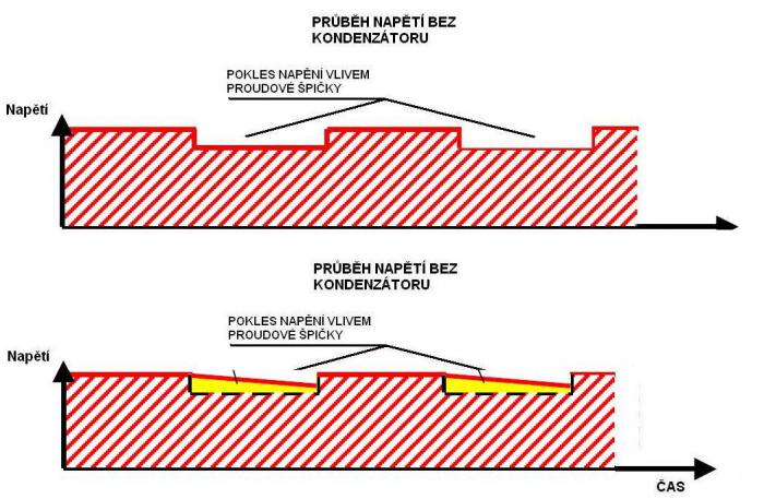

o 09.01.2010, 18:47 | *konny*
Já si myslím, že DOBRÝ (!!!!!) kapacitor určitě funguje :-))
foto k příspěvku  od *konny*
o 09.01.2010, 20:51 | Augi
Souhlasím s konnym, jen podotknu, že druhý graf je nejspíš "s kondíkem".

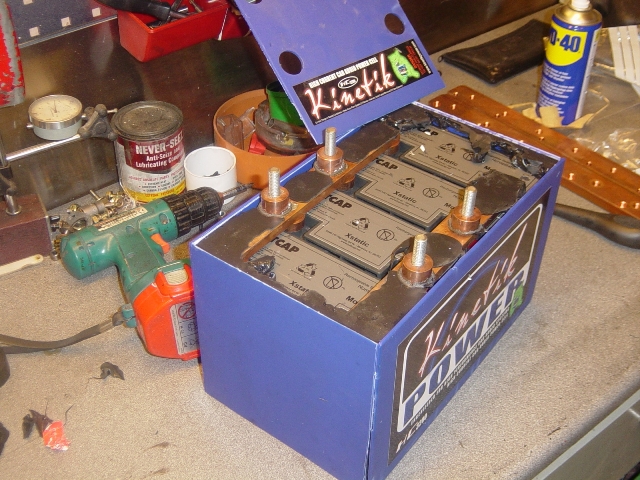

o 10.01.2010, 17:39 | luda551
foto k příspěvku  od luda551

ten obrázek konnyho je správně, ale povězte mi, kdo z Vás si tady je schopnej uvědomit, že na ose "napětí" je u zaplého motoru v horní poloze kolem 14V v případě zapojení kapacitoru, bez něj jen například 12,8V

o 11.01.2010, 13:29 | kostelda125
Escudo: Asi tak všichni to motaj dohromady. Fakt kapacitor dělá to co je natom grafu co uvedl *konny* vykrejvá rozdíly a oproti baterce je kap mnohem rychlejší. Když budete mit v nějakej extra odběr tak se nedivte až se vám někde zastavý auto protože takhle rychlý kmytání napětí nedělá dobře řídící jednotce.

3, elektrika je elektrika, jak naznačuje graf od konyho. Proč si myslíte, že na koncových stupních je v zesilovačích stádo kondenzátorů? Proč ti pitomci tam nedaj všechny kondíky ven a nepoužijí místo nich silnější drát v napájecí cestě?

Jeste ke konnyho grafu:
a) Vybijeni neni linearni, takze ta cast grafu, ktera je ozancena zlutou barvou, nebude rovna, ale prohnuta.
b) Kde je nabijeci faze? Odkud se kapik nabiji? Ze vzduchu? Ne. ze stejneho akumulatoru, kteremu "pomaha" napajet system. Takze nabezna hrana grafu nebude zubata, ale bude tam zase opacne zahnuta krivka.

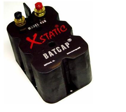

A co tedy použít rovnou BATCAP :-)
o 12.01.2010, 21:38 | vinzek fa
cr4sh3r nj jenze trebas u dbdragu se kazdej snazi dostat ze zesiku max vykon ale rekni me prosimte co me pomuze povolenej 2F kapacitorV AUTE SE DVEMA BATERKAMA NA ZESILOVAC HIFONICS MAXIMUSS XXV 10 000 VRMS 2OHM 14,4V kdy me de do zesiku 4xplus a4x minus jak to dam na ten kapacitor to ze si koupis poradnej zesik neznamena ze pred to das kap to je dobry tak na ty 500w jebky co mam na kompa
80% tech co studovali nejakou elektroniku co o tom vi hodne jak pises maji v aute zvonkac zesik z 50w rms kterej udelaj doma a Pa reproduktor a reknou ti ze kap je v aute blbost a tech po svete beha
o 12.01.2010, 21:42 | vinzek fa
*konny* jen jesi to neni prevlecena maxima -))

a co třeba Kinetik Baterky kde jsou Batcapy taky:-))
foto k příspěvku  od petis
o 12.01.2010, 21:45 | petis
Ale to to nemá bohuže (díky bohu) s kapacitorem nic společnýno:-)))
