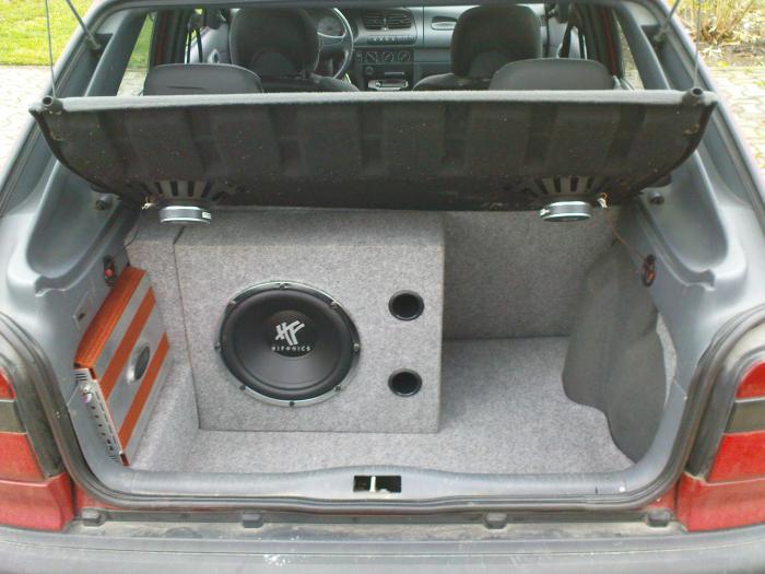

o 07.01.2010, 22:24 | hawai
ten zesik co je na boku pujde na podlahu a vedle neho bude jeste jeden. a budou v rade vedle sebe na sirku kufru, jinak se nevejdou

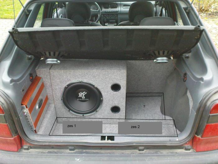

o 07.01.2010, 22:53 | hawai
no ja je chtěl aby byly oba vidět a dát je pod plexi, proto jsem taky kupovat ten samej zesik. jinak kdyby byl schovanej tak bych bejval vzal klidně jinej zes. a je to tam fakt jen tak tak....vyklápěcí udělat nejde, to by drhlo buď o límec sw a nebo o rantl na kufru, takže jedině to udělat na dvě vyndavací části. asi nějak takhle. jedna cást podlahy ta se zesíkama, ta druhá bude volná.

o 07.01.2010, 23:00 | DaveX
No tak já bych tam dal normálně rozvodné bloky, konce třeba od vstupu zacínuješ, aby se to netřepilo když to budeš šroubovat a tam jak máš ten otazník bych to udělal odklápěcí. Já nevím, možná jsem divný a náhoda je blbec, ale jezdím už 3 roky, najeto 35000 km a zatím jsem nepíchl. Ale zato už po mě chtěli vidět, jestli mám rezervu a výbavu. Tam to odklápění by bohatě stačilo policajtům, abys jim ukázal, že rezervu máš a lékárničku apod taky v pohodě vytáhneš. Pokus by jsi měl defekt, tak z bloků odšroubuješ 2 šroubky a máš to venku :) je to levnější řešení, nebo si taky můžeš svůj blok udělat pomocí oček, to by bylo taky fajn.
o 07.01.2010, 23:06 | hawai | Upraveno: 2010-01-07 23:06:48
no jak je otaznik tak tam jsem chtel do toho hluchyho mista udelat vyklapeci viko prave treba na tu lekarnu a zarovky :-)ale ty zesiky musej bejt vyndavaci. takze asi jak rikas, tak si udelam rozdvojny bloky a budu to sroubovat. z ocek ale ne, udelam nejaky pekny bloky z kusu mosazi at to je udelany pekne a poradne. asi se na ne zitra postim, tak pak dam fotku jak to dopadlo

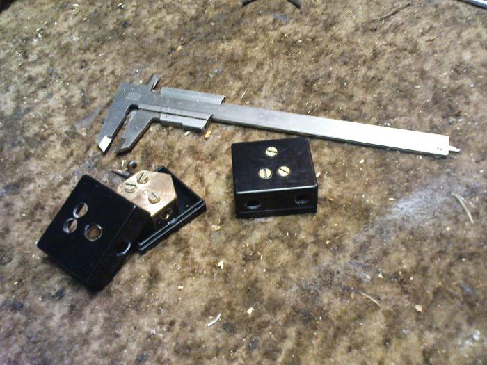

o 08.01.2010, 18:41 | hawai
tak jsem zkusil udělat ty distribuční bloky a tajhle to dopadlo. co vy na to? na to že mě oba vyšly celkem na 36kč (za krabičky) a dopoledne v dílně, tak si myslim že to neni špatný a bude to fungovat jako normální koupenej blok....
