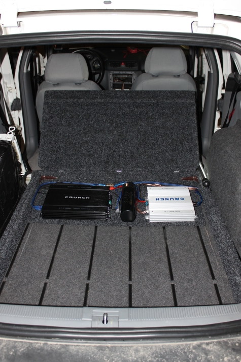

Kenad: mam ted zkouskovy a nemam garaz, takze vsechno delam pred barakem a neni moc casu a ani pocasi moc nepreje. takze zatim mam jenom cast modelu z polystirenu. ale tento tyden bych to chtel dodelat a bych se mohl pustit uz do vyroby bedny. ja budu mit objem 23L, 18mm MDF a snad se mi to podari udelat tak, ze na vymenu zarovek nebudu muset nic oddelavat...
foto k příspěvku  od kubiik
o 14.01.2010, 10:47 | Bucci
kubiik: to je sice pěkný, ale neřeší to původní dotaz... 4x4 nemá dvojitou podlahu
o 14.01.2010, 14:20 | kubiik
vim ze je to trochu mimo puvodni dotaz, ale odpovidal sem KenaD ovi. btw tohle neni origo podlaha. tu sem delal ja.
