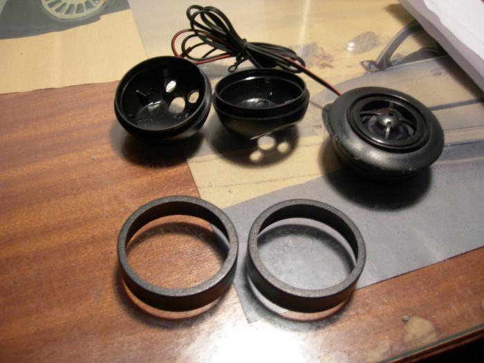

jeste bych se koukal na Autoteky A6.2C :) na fotce obsah ulozeni pro domecky v teto sade,ale vetsina komporepro ma tyto moznosti pridelani
foto k příspěvku  od Frenkie

hawai jde to udelat aby to neslo videt, znam dva lidi co to tak maj - kamos to tak mel, ted predelaval do jineho auta repro a jeden znamej to tak bude delat. takze 165mm krasne do feldy das. jinac vysky nekdo dava do tapecu a nebo pokud nechces nic upravovat, tak u kamose do P106 sme domky pripevnily pomoci samolepiciho sucheho zipu k pristrojovce a drzi mu to dobre - jednoduchy a rychly reseni

a s těma domečkama na vejšky...ty bych přidělal asi zatim samořeznejma šroubkama na palubovku. ale jde mi o to jestli ty domečky jsou součástí balení
o 25.12.2009, 12:29 | Frenkie
jj sou soucasti u obou tvych vybranych repro

hawai: spíš než šroubkama to udělej tím suchým zipem nebo oboustranou lepící páskou. Jednodužší a lepší řešení.
