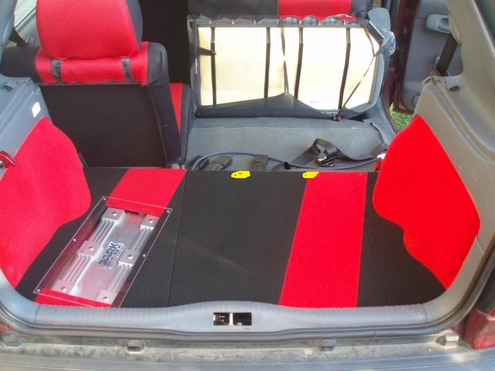

Mam par otazecek. Mam ted v polu 6n2 udelanou dvoujitou podlahu. Je tam schod ve kterem jsou zesilovace. Ale neni nijak upevnena a pri jizde to neprijemne vrze. Jak upevnujete podlahu? napada me montazni pena. Do boku vrtat nemuzu, byl bych venku z auta. Do zadni casti taky ne, opet bych byl venku. Dalsi vec, ten schod se mi nelibi takze to budu cely vyhazovat a delat znovu. Chci to cele zarovnat do roviny bez schodu. Ale protoze se mi nevejdou uz zesilovace vedle sebe, bude vadit kdyz bude zesilovac na te pohyblive casti, ktera kryje rezervu? Nebude to nejak vadit kabelum to ohybani pri otevirani atd?? TAkhle vypada stara verze.

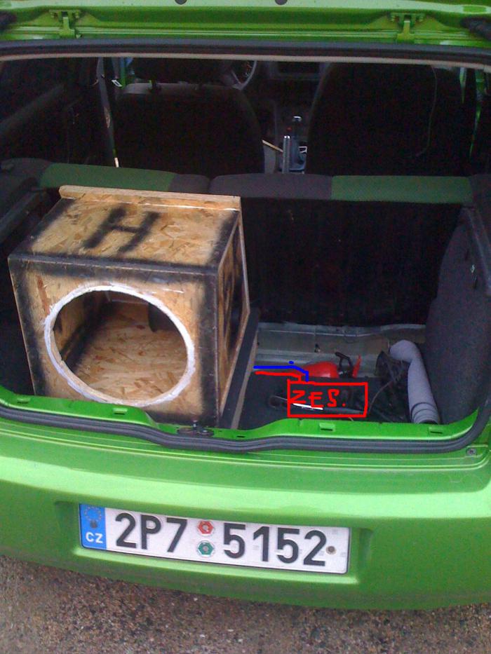

a otvírání je myslím snadnější než písty tam dát obyčejne panty. Tam kde to je žlutě jsou panty a je to v pohodě a řešení za pár kaček
foto k příspěvku  od DaveX

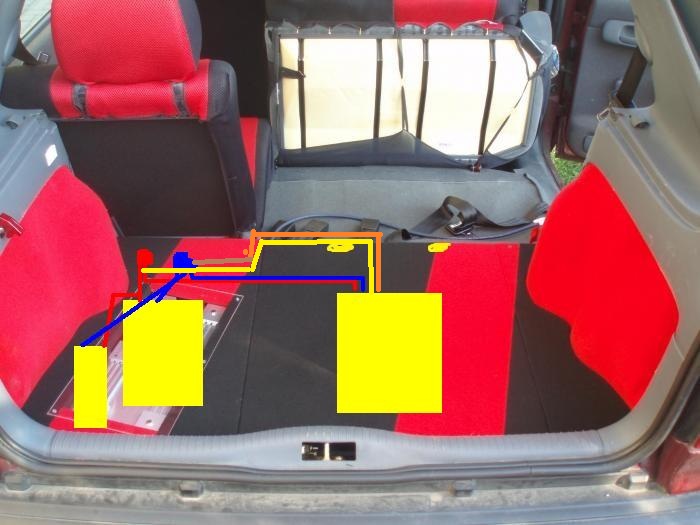

takhle to chci ja. pro jistotu asi bdue lepsi dat napajeci kabely do husiho krku co kdyby nahodou:)

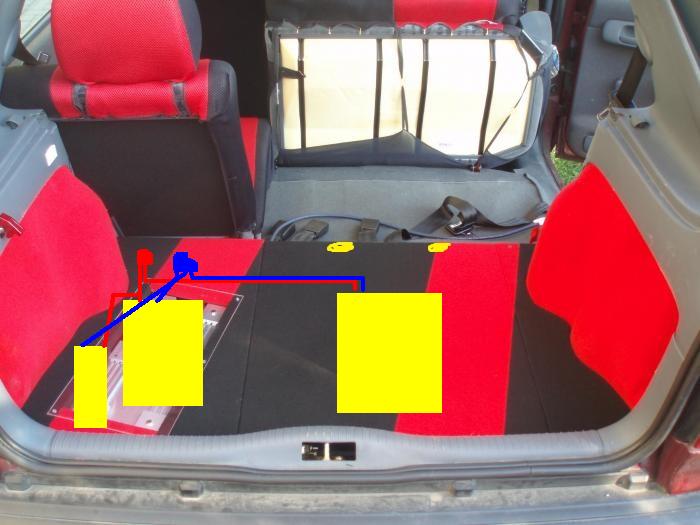

o 10.12.2009, 07:05 | luda551
tajk je tahni tudy ne ??
foto k příspěvku  od luda551
tam se ohybat nebudou zkoro vubec
