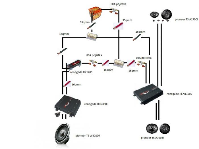

zdravim, chtěl bych se zeptat jestli je to zapojení které jsem zde přiložil správně a jestli bude dostačovat průměr kabelů a velikost pojistek.dík za rady

Rozhodně je blbost, že máš u baterky 80A a pak vzadu to dělíš na 2x80A.
o 06.12.2009, 23:09 | Honzán
a návrh jaký pojistky kam dát????

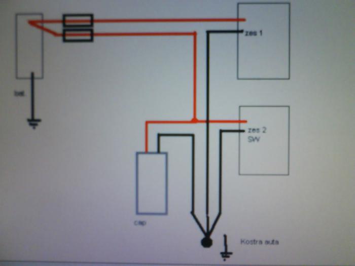

o 06.12.2009, 23:54 | Máchal 80 | Upraveno: 2009-12-06 23:56:06
Rozhodně bych doporučoval použít ke každému zesilovači samostatný kabel od baterie,zlepší se přeslechy(vlivem kolísání napětí na rozdělovacím bloku,který tam máš)Potom je dobré od každého zesilovaže včetně kondiku vést samostatnou kostru do jednoho bodu(na karoserii)-Eliminace zemních potenciálů a následné problémy s odrušením(pískání v repro) Co se týká jištění,tak hodnotu pojistky zesilovače vynásob 1,3 a na tuto hodnotu dimenzuj pojistku(samozřejmě záleží na průřezu vodiče)

o 07.12.2009, 00:02 | Máchal 80
foto k příspěvku  od Máchal 80
o 07.12.2009, 00:10 | Máchal 80
To Midnite: já bych neřek,vždy se nápájení pro samostatný spotřebič bere z místa s nejmenším vnitřním odporem a tim je bez debat akumolátor.Je jasný že u zesilovačů této kategorie nebude výsledek tak znatelný jak u highend,ale toto zapojení může zamezit zakmitávání zdroje v zesilu,protože tolik nemusí vyrovnávat úbytek napětí na tom druhém vlivem odběru proudu.Proto se pak děje že třeba "pumpujou" reproduktory atd.

Musím ještě doplnit,že u zesiků tohoto výkonu až tak potřebná kostra vedená přímo na baterii ,není potřeba,ale když se to udělá,o to lepší.Průřez vodiče min 35 při zapojení kostry zpět na baterii je dostatečný.(s těmito komponenty)
o 07.12.2009, 00:27 | Máchal 80
To Midnite:Tady nejde o výdělek ale o zprávné zapojení.Ono totiž když si rozdekluješ zesilovač a podíváš se na rozvod napájení,tak zjistíš,že veškerý napájení vedený do samostatných větví je od filtračních kondenzátorů vedený samostatně,tzn. budíci stupeň,rozkmitovej stupeň a konec též má samostatnou "cestišku" a má to ohromnej význam.Takže tady je dobrý postupovat stejně.Ono totiž ušetří pětikilo na kabelu a v konečným důsledku ho narve do nějakýho filtru aby to nepískalo

ok, takže pokud jsem celou tu vaší debatu správně pochopil tak pokud bude dost financí tak je lepší ke každýmu zesilovači natáhnout vlastní kabel a když budu volit levnější variantu tak je to tak jak jsem namaloval???? velikost pojistky teda určim výpočtem - velikost pojistky*1,3????? a ještě otázka jaký průměr kabelu ve variantě že bude mít každý zesilovač svůj kabel a jaký průměr pokud by byl jeden kabel do kufru kde by byl distribuční blok?? a jaký kabel z bloku do zesilovačů????

k zesikum co mas je to zbytecny tahat extra kabel takze klidne muzes jak to mas nakreslene. popr kostru dat na kostrici bod a prekostrit pro jistotu baterii, aspon nemusis tahat minus kabel celym autem.
co se tyce pojistek souhlasim s augim - dal bych dopredu pojistku souctu pojistek zesiku a misto bloku a 2x pojistkoveho pouzdra bych dal distribucni pojistkovy blok a pojistky dle hodnot zesiku
pozn. pojistky pisu vseobecne - nehledal jsem hodnoty pro kazdej zes
Máchal 80 jinac Midnite ma pravdu, toto je "zakladni" sestava a nee Hi-End takze je to zbytecne a pokud ma trebas radio pioneer tak mu to muze piskat ikdyby to delal jak pises ty. a pokud da baterii jaka je na jeho obrazku nebal bych se problemu s napajenim
