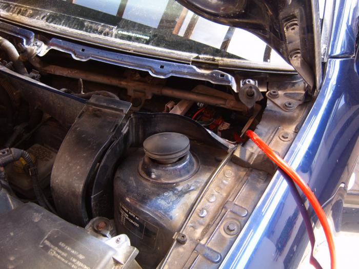

Nebo pokud se ti to nepodaří tou dírou, pač Octy co mají ovládání plynu na lanko mají tudy právě vedeno to lanko tak ideální přes takovou bílou krabičku pod předním sklem.
foto k příspěvku  od sonyk02

natiahni ho cez prechodku ako v prvom linku, nemusis davat dole stierace, plasty okolo ako na fotke
