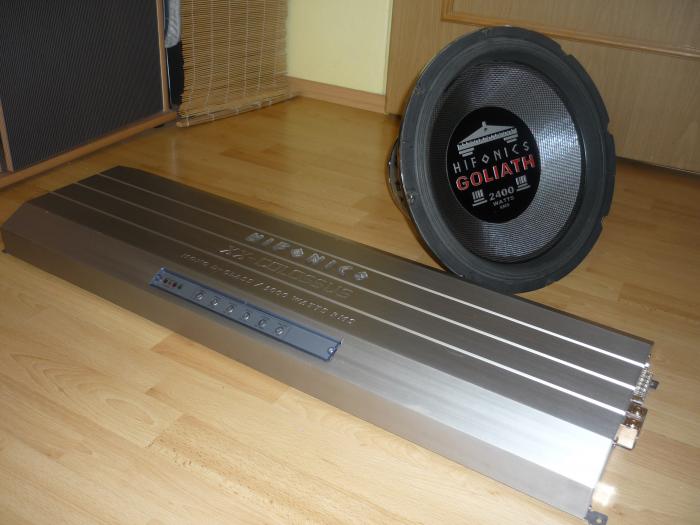

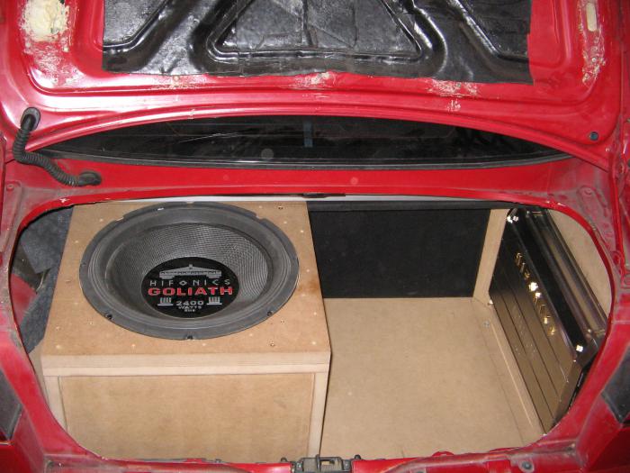

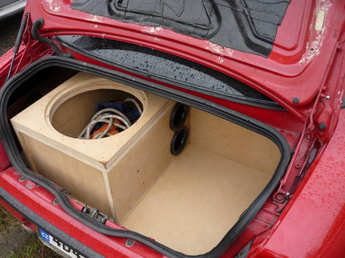

CAST 1.
jde o auto alfa 156 sedan .
komponenty budou -
Hifonics colossus xx
Hifonics Andromeda
Hifonics Goliath
-nad sw bude umisten colossus , po prave strane bude andromeda ( stena neni dodelana)
za stenou primo vedle natrubku bude schovana baterka a kabelaz .
vsechny mezery a diry budou zadelane (napr. vedle sw po leve strane)
jeste se bude tlumit atd .
finale cerny koberec .
vse se provadi s velkou pomoci clena AHC - ROVER-

o 01.12.2009, 16:41 | Dr.Hadson
no vypada to vyborne.jen tak dal
o 01.12.2009, 17:16 | endru.ondra
Pěkný, nebude tomu subwofru že bude dost nízko u dveří?
o 01.12.2009, 17:19 | Tom 156 | Upraveno: 2009-12-01 17:20:08
nebude co ? :) no nemelo by to vadit celkem to klame je nad nim dost mista ,ale pokud myslis ze je malo mista na "vykyv" tak uplne v pohode sebou muze hazet :) a jeste mu tam misto zbyde .
o 01.12.2009, 17:42 | rover (WoodTech)
Jo jo až to vystřelí to výko do nebes tak tam bude místa dost:-))))))))))))
o 01.12.2009, 17:56 | Tom 156
tak tak , prvni zkouska bude s pytlem cementu na viku :)
o 01.12.2009, 18:56 | Bladzej
a to jištění máš, aby tě to pak neodfouklo? :)))
o 01.12.2009, 20:37 | Hanys73
vypadá to dobře, ale počkám si až na finále...
to víko dostane solidně zabrat :D a toho tlumení je na něm taky po skromnu :)

o 02.12.2009, 02:03 | Tom 156
hanys73 - staci si precist text pisu tam ze se bude jeste dost tlumit tak pak se vyhnem zbytecnym komentarum :) ale jinak dik
o 02.12.2009, 10:00 | Hanys73
Tom 156: sorry, jsem to něják přehlíd ;-)
o 02.12.2009, 11:08 | jarda333
slušná práce, zajímaly by mě dveře a případně jak budeš tlumit, čeká mě po zimě instalace do 156SW, takže uvítám jakékoliv postřehy
o 02.12.2009, 11:24 | Kupinka
pěkně :) ještě potáhnout koberečkem a bude to luxus :)
o 02.12.2009, 13:59 | Tom 156
jarda333 dvere jsem take uz tlumil nekde to tu bude hodim odkaz .
kupinka- jj koberecek ten prijde na radu ,ale je na nej zatim cas musi se dodelat vse ostatni . ale bude to take pakarna vse obrezat atd atd :)
hanys73- v pohode o nic nejde hlavne ze mame jasno .)

o 02.12.2009, 20:18 | DaveX
No kdybys ten kufr přivařil :) tak bys měl klid. Krásná práce.
o 02.12.2009, 20:18 | Tom 156
ja s ni nemam problem , co s nema porad delate ? :) ale to je zase na delsi sepisovani ,jak to zname na forech .
o 02.12.2009, 20:19 | Tom 156
daveX-treba to tak dopadne ,stejne do nej uz nic nevleze :) dik
o 02.12.2009, 20:23 | Bladzej
goliáše máš jakýho, 3215 nebo 2415 a v jaký bedně, objem a trumpety? :))
o 02.12.2009, 20:26 | Tom 156 | Upraveno: 2009-12-02 20:27:46
2415, 2x100x25 , cca 85 litru -ted nevim presne trumpeto :)) nejak to dopadne no .....
o 02.12.2009, 20:42 | Tom 156
tak cca 92 L.....

o 03.12.2009, 12:24 | luda551
hele nejak mi prijdou ty BRka kratky:-)
o 03.12.2009, 15:16 | Tom 156
jj jsou sundany ,na co bych je tam ted vozil :)
o 03.12.2009, 18:19 | rover (WoodTech)
No už se to blíží jinak brka jsou kratky je tam jen jedna cast ze tří a da se i přidat osobně počítám stím že pán bude laborovat s natrubkama a tlumením pač moc nevěřím že by to bylo hned eňo ňuno:-)
o 03.12.2009, 20:15 | luda551
jj sem se leknul že budou takto maly,bylo by to pak lazeny na cca 300-500Hz:D
o 03.12.2009, 21:02 | rover (WoodTech)
Bedna je ladena na 29,8Hz pokud by to nekoho zajimalo;-)
o 03.12.2009, 22:37 | Tom 156 | Upraveno: 2009-12-03 22:38:22
ja nic zkouset nebudu jak to nebude ono pane tak to vykopu z auta ven :)

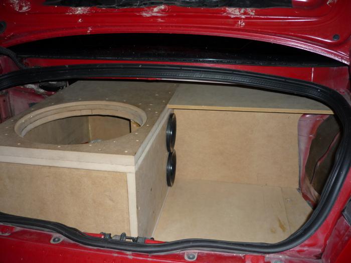

Zase o krok dale
foto k příspěvku  od rover (WoodTech)

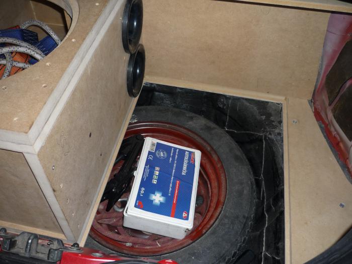

o 05.12.2009, 23:18 | rover (WoodTech)
o 06.12.2009, 03:39 | trueno
Ha ,no dobrý ! jinak to poskládat asi nešlo že? neprošlo by to vlezem do kufru ,budeš dávat druhou barerii ? chtělo by to ,na digital je to velkej žrout a andra taky něco veme .....
Dej video až to bude fungovat ;-)
o 06.12.2009, 04:12 | zipp
pěkný:-) máš tam dokonce nechaný místo na jednu kabelu :-)
o 06.12.2009, 05:08 | Tom 156
trueno . no to vim neboj se ..... a takto je to jak potrebuju a je to i zapojeno jak ma byt takze se neboj :) na cokoladu to urcite neni....
zipp- nene na 3 kabele coz me se.. ja chtel mit misto jen na hever a ono je tam i rezerva .... no jo no co nadelam ... :):) rad bych poprosil bez zbytecnych OT u tohoto sw je myslim jasne jak to asi dopadne kdyz se chce narvat do sedana :) ...

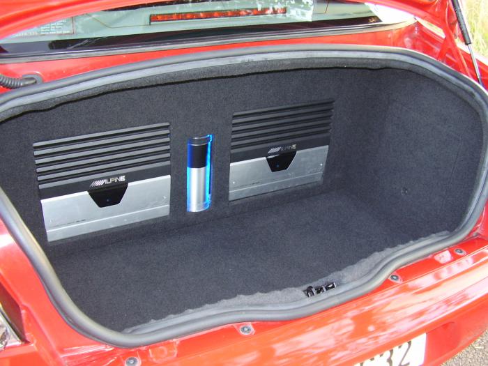

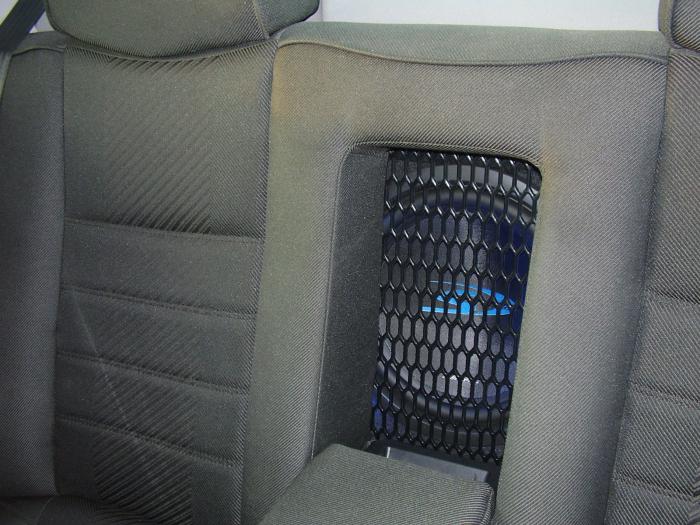

o 06.12.2009, 20:18 | Jirka156
Můj kufr vypadá takto. Požadavek byl zachovat v co největší míře funkčnost kufru. Tedy byl zmenšen o 40litrovou uzavřenou ozvučnici + nějaké ty uzavřené prostory, co by schránky na bocích.

jirka 156 - jj todle uz jsem videl , nekoupil jsi to uz tak nahodou ? vim ze se prodavala cervena alfa s touto zastavbou. ale pri tech tvych komponentech se to da zachovat - myslim misto . pri mich eee :) ale me to nevadi stejne vozim vecy na zadnich sedackach , kdyz uz teda neco nahodou vezu .

To Jirka- moc pěkná zástavba ale šlo se trosku jinym směrem. V tomově připadě je bedynka o neco větší:-) a navyc zde byla podminka aby se vse dalo připadně demontovat bez nějakych extra nasledku,pokud by se delala zastavba na tvrdo slo by to samozdřejmě řeššit jinak ale to pak demontovat jedině motorovkou a pačidlem:-)))))

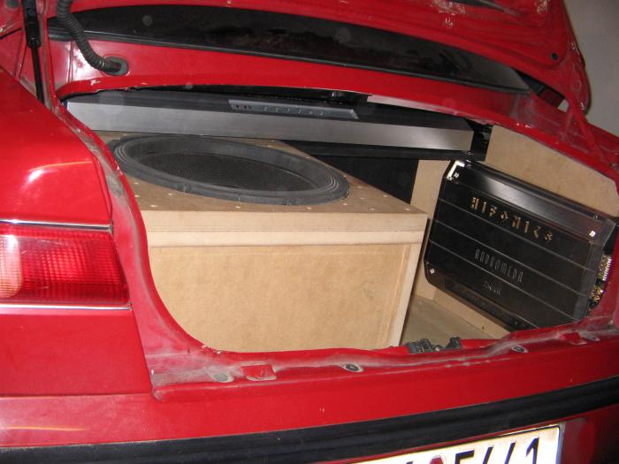

o 31.01.2010, 17:39 | Tom 156
foto k příspěvku  od Tom 156
