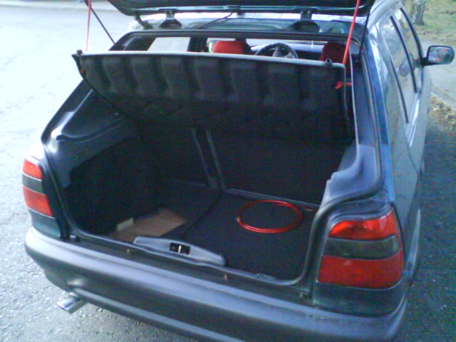

o 29.11.2009, 17:32 | Kupinka

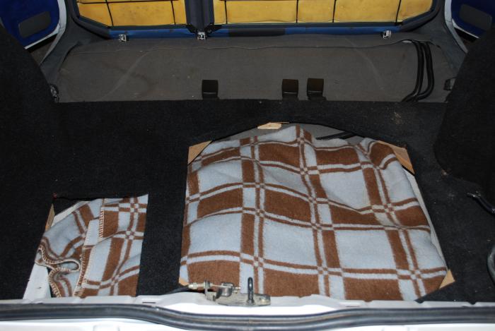

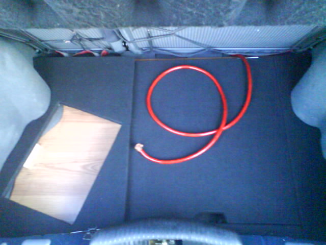

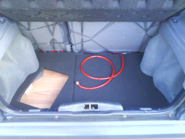

trošku jsem si hrál :)
foto k příspěvku  od Kupinka
detail na otvírání - Rezerva

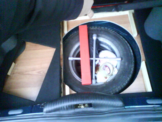

o 29.11.2009, 17:33 | Kupinka
potažene černým kobercem

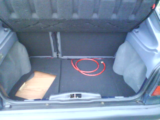

o 29.11.2009, 17:34 | Kupinka
potažené sedačky zezadu :P:)

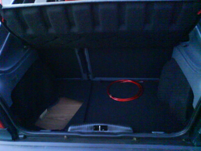

o 29.11.2009, 17:35 | Kupinka
zkouška jestli jde vůbec otevřít :D

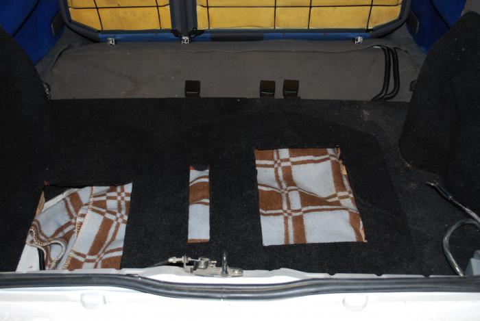

potažené boky (foto nic moc focene mobilem)
o 29.11.2009, 17:37 | Kupinka
:) zatím vše. Pak dodám foto i s instalací repra :P

o 29.11.2009, 18:24 | Midnite
zdá se mi to, nebo to otevírání je propadlé?
o 29.11.2009, 18:26 | zipp
taky přemýšlím, proč je tam takovej schodek
o 29.11.2009, 18:34 | DaveX
Pěkná prácička :)
Ten schodek tam je z důvodu výšky SW. Nevešel by se tam jinak.
Ono v té feldě se tam toho moc vymyslet nedá tak, aby ten kufr zůstal funkční a přístupný, co se týče rezervy.
o 29.11.2009, 18:49 | RE5PECT
jj felda je na toto na prd proto musím vozit rezervu v obalu za zadníma sedačkama moje bedna se SW váží něco přes 150kg to sám nevydělám :-D
o 29.11.2009, 18:49 | Midnite
DaveX: tomu schodku nerozumím, jak to myslíš? :)
o 29.11.2009, 18:53 | DaveX
No je níž o ty 2 cm, co tam potřeboval najít, aby se mu to tam vešlo. Na živo to nevypadá vůbec špatně.
o 29.11.2009, 19:42 | Kupinka
Midnite: jo je tam takový menší schůdek 2cm jak říkal DaveX kvůli SW, protože je celkem vysoký tak bych musel předělávat zadní plato. Uvažoval jsem nadtím jinak to vymyslet, ale fakt v té feldě se toho nedá moc vymýšlet :)

o 29.11.2009, 20:45 | Midnite
a proč neuděláš o 2 cm nižší ozvučnici? stejně dávat bednu na otvírání je nesmyslné...
o 29.11.2009, 20:56 | DaveX
Midnite: Box už je tak z výroby. A nevidím důvod, proč to je nesmyslné.
o 29.11.2009, 21:00 | Midnite
dal bych ho vedle kde je pevná podlaha abych ho nemusel předělávat.. ale jeho boj... Jinak práce je vidět ale mě se to nelíbí

o 29.11.2009, 21:03 | Kupinka
Midnite: tak jde i o to, že jak tě zastaví policajti tak někdy chcou vidět rezervu atd a kdybych měl jenom jednu podlahu a ne dvojitou tak bych jim to asi těžko vysvětloval víš jak to je :)...
o 29.11.2009, 21:04 | Midnite
Kupinka: jj taky to na mě zkoušeli a šlo vidět že neznají clio :D ale já to myslím tak že bych dal ozvučnici na místo kde není otevírání :)
o 29.11.2009, 21:15 | Kupinka
Midnite: no jo taky jsem nad tím uvažoval, že to dám tak, aby to na tom otvírání neleželo, ale to by nešlo, protože je malý kufr a nešla by vytáhnou rezerva. Tak sub přišrubuju k podlaze a otevřu to i s tím a je klid :D:)
o 29.11.2009, 21:18 | Midnite
tak to pak nechápu už vůbec :) podle fotky se ti otevírá směrem k sedačkám, je tak? a když přišroubuješ bednu tak ti bude při otvírání zavazet ne? nehledě na to že to bude slušná posilka :)
o 29.11.2009, 21:21 | DaveX
Midnite: Nevím jak ve cliu, ale ve feldě se sedačky dají sklopit :) Jinak já zvedám 30kg sw a je to v pohodě.
o 29.11.2009, 21:22 | Midnite
Davex: na cliu je to zespod auta :) jinak sklápění chápu ale tady jde zas o to mít co nejmíň práce, ale chápu že to někdo má rád složité :)
o 29.11.2009, 21:26 | Kupinka
Midnite: ne to není složité. Prostě jinak to vyřešit nelze!! CHápu když máš rezervu zespod auta tak je to v pohodě, ale Felicie je mají v kufru tak to už tak v pohodě není :D a zvednu to normálka jak říká DaveX mám to podle něho a on tam má 30kg woofer, který zvedné levou rukou, ale zase nevýhoda, že musíme sklápět sedačky, ale to je malá věc :)
o 29.11.2009, 21:26 | DaveX
Jo já vím, ale já nemluvil o rezervě ale o sedačkách. Jinak je to nejsnažší, co se týče vytahování rezervy. Kdybys dal ten box nalevo, tak bys tu rezervu nevytáhl. Je tam nahovno skoro uprostřed.

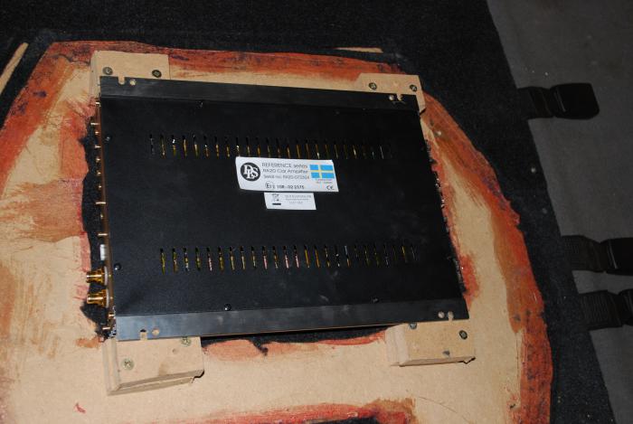

foto k příspěvku  od M@rtin

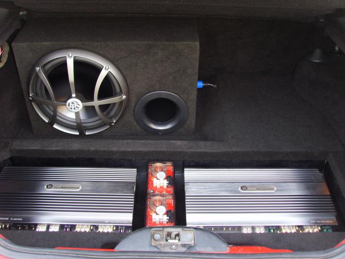

o 30.11.2009, 12:15 | D-door
Ja jsem taky musel jit o neco nize cca 8cm.Ozvucnici jsem taky nemohl udelat malou,protoze od rovne podlahy az k platu je 31cm a woofr ma 300mm:o)R19

M@rtin: Já vím, že to jde umístit tam dva zesiky, ale my jsme se bavily o rezervě, že budu mít woofr na umístěný na desce, která se otevírá, ale zesíky se tam dají umístit i tři já dávám jeden pod plexi v levo a druhý na sedačku levou :) jo a jinak jak ty vytáhneš rezervu když máš zesíky takhle umístěny??
o 30.11.2009, 17:04 | M@rtin
Kupinka: Ano rezerva je přístupná. jen je to trošku náročnejší na vyndání, ale za cca 20 minut je rezerva venku

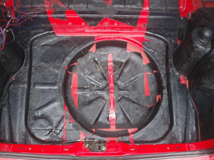

o 01.12.2009, 12:50 | martan-hifi
nemáte někdo vyměřenou podlahu kufru u feldy? chtěl bych si taky udělat něco pro zesík (resp. mám známého moc šikovného truhláře co za flašku udělá na co si vzpomenu) ale musim mu dát nějaký nákres nebo rozměry a netuším co s tím...někdo to dělal pomocí velkého kartonu a nějak obkresloval ale já nic tak velkýho nemám, tak pokud někdo má nějaký nárys, nákres nebo vyměřené rozměry podlahy krátké feldy, moc by mi pomohl, díky
o 01.12.2009, 12:54 | M@rtin
Martan-hifi: se stav, mám jí vyndanou, můžeš si jí obkreslit

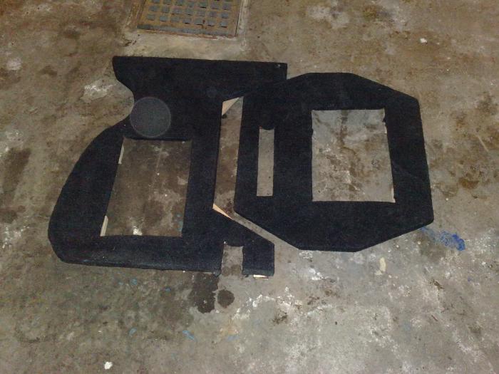

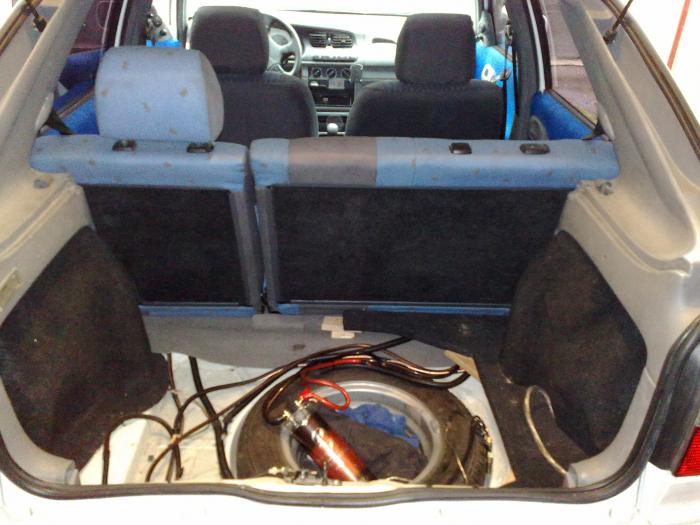

o 02.12.2009, 07:20 | M@rtin
Kupinka: No mám doma jen tyhle dva díly. Ten další třetí díl je v autě. Já jsem to nevymejšlel, vymyslel to jeden šikovnej chlap :-D. Jinak je to ze tří dílů, krajní jsou napevno s autem a prostřední je sundavací a je pod ním rezerva a povinná výbava

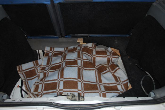

o 02.12.2009, 10:09 | Monička
Midnite: TAk jak to vypdá, řekl sis o foto? :))
o 02.12.2009, 10:15 | Kupinka
M@rtin: jo a ten díl vpravo je uprostřed?? a pod ním máš zesík + kapacitator??takže taky musíš mít dvojitou podlahu nebo jak to máš vařešené?? vyfoˇˇt to jak to budeš mít nahozene v kufru to bude lepší :)
o 02.12.2009, 11:01 | M@rtin
Kupinka: Podlaha není "dvojitá", ale je pouze zvýšená, aby se pod novou vešli zesilovače. Pokud budeš chtít, tak až bude celek tak nějak doma, tak udělám pár fotek. Ale není to nic složitýho
o 02.12.2009, 11:10 | Kupinka
M@rtin: jojo jasne vyfot kouknu se rád :)

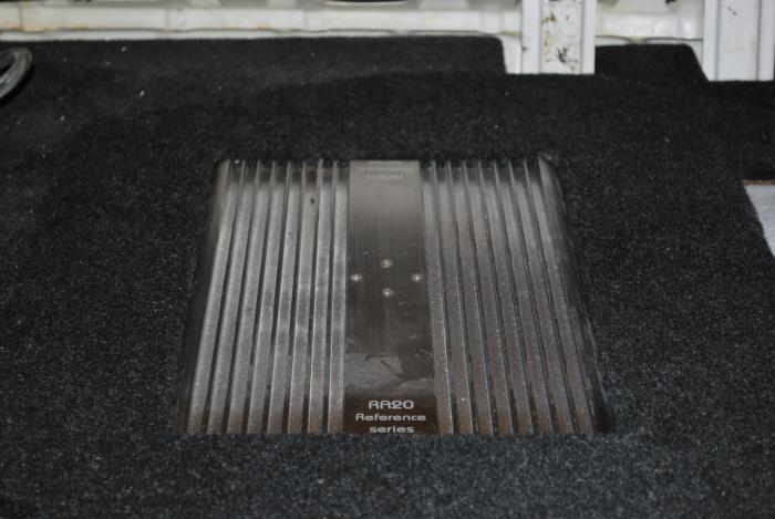

o 02.12.2009, 11:55 | M@rtin
Kupinka: Ještě jsem našel jednu rozborkovou fotku. Tady je vidět kus té podlahy co není na fotce předtím. Takže podlaha je ze tří kusů
o 02.12.2009, 20:16 | RFlada
je to takoví divný jak je to propadlí
o 02.12.2009, 20:37 | Kupinka
RFlada: možná na fotce počkej až tu hodím foto s woofrem tak to by jsi ani nepoznal :)
o 04.12.2009, 22:21 | M@rtin
Kupinka: Slíbené fotky - pravá strana podlahy

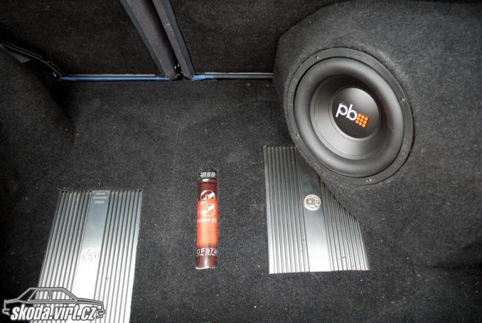

o 04.12.2009, 22:28 | M@rtin
Kupinka: Slíbené fotky - celá podlaha
o 04.12.2009, 22:32 | M@rtin
Kupinka: Slíbené fotky - umístění a upevnění zesu
o 04.12.2009, 22:35 | M@rtin
Kupinka: Slíbené fotky - zesík

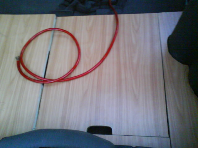

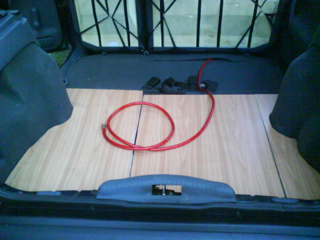

o 14.03.2010, 18:32 | subik
ako mate reisene uchytenie tej spodnej dosky o kufor (kasnu auta) proste podlahu, mate to tam len tak polozene?, mam tiez feldu, no skor ako sa do toho pustim by som chcel veidet ako na to, Dik
foto k příspěvku  od subik

o 23.04.2010, 00:12 | axetom
ja to jen polozil a mistama vypenil montazni penou
