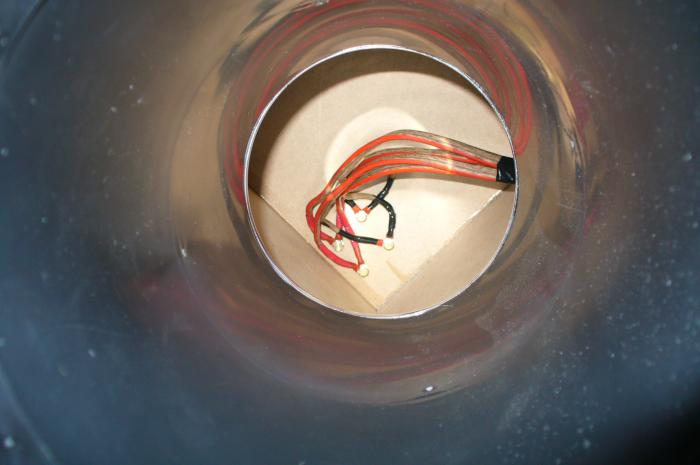

o 20.11.2009, 17:35 | Bladzej
tady real foto, jak jsem to měl já.
foto k příspěvku  od Bladzej
o 20.11.2009, 17:35 | Bladzej | Upraveno: 2009-11-20 17:36:44
jo, zvenčí máš potom možnost si buď cívky propojit na 2ohmy, nebno jako jsem to měl já paralerně do zesiku na 0,5ohmu
