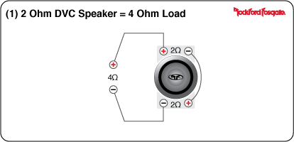

zdravim, chci se jen ujistit. mám SW 2x2Ohmy a 2k zesík. jen jestli je to schéma zapojení takhle dobře (výsledný budou 4Ohmy???) díky

ano je to dobře
14.11.2009, 19:08 |
Dexter
díky :) to jen abych ho já nemehlo hned nezku....
14.11.2009, 19:09 |
Midnite
věř počítačům :)
14.11.2009, 19:17 |
clown
no sub by si nezkurvil .. , 2k by ti do 1Ohm asi nenabehl :o)
