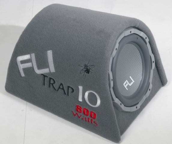

To nikdo nemůže poradit, jak subwoofer ukotvit v autu? Je to jako kostka, nikoliv tuba. Díky

Sub je Fli, je to takový ten semišák. Nevím, jestli je dobrý na něj lepit nějaký sucháč a pak při sundávání udrbnout ten koberec, kterým je očalouněn:( Jinak se čilím:)))) Myslel jsem, jestli nejsou nějaké zarážky atd.
foto k příspěvku  od Losky

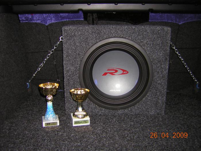

o 24.11.2009, 18:00 | tazman
mno ja bednu ve fabči uchytil takhle
foto k příspěvku  od tazman
