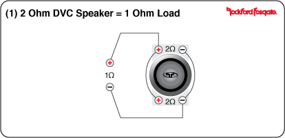

Koupil jsem subwofer helix spl3000 a Zesilovač helix spxl1000.Jak to cele zapojit,aby me to jelo ve 2ohm? Diky
o 11.11.2009, 18:27 | rehorek18
U zesilovacu jsou dva plusi a dva minusi.Na basaku jsou na jedne strane dva plusi a dva minusi a na druhe strane to same

o 12.11.2009, 00:04 | RE5PECT
pokud má tvůj basák 2x4ohm tak to zapojíš podle prvního obrázku [ Link ] na zesilovačei vezmeš + jednoho kanálu a - druhého a uděláš můstek, většinou je to na zesiku naznačené nápisem bridge

o 12.11.2009, 17:04 | rehorek18
Subwofer je 2x2ohm

o 12.11.2009, 20:36 | RE5PECT
tak to pak musíš zapojit na 1ohm
foto k příspěvku  od RE5PECT
