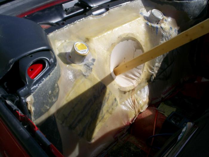

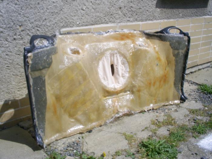

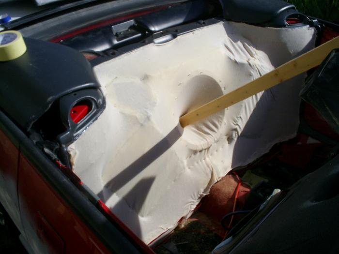

o 10.11.2009, 20:15 | wwwturbo
taky jsem to zkoušel, dělal jsem to v letě když bylo hezky a tak mě čeka ještě někdy kytovani a broušení, ale ted ne v garaži to pak smrdi laminatem jak ....

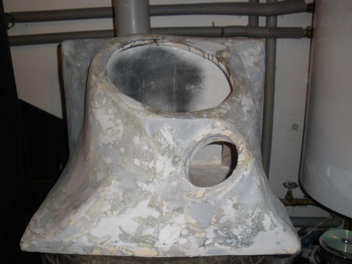

foto k příspěvku  od wwwturbo
o 11.11.2009, 09:39 | Duky
Vypada t odobre, jakym zpusobem jsi psotupova lty?
o 11.11.2009, 10:04 | Tweety_xx
Na tu první vrstvu ti stačí i obyč prostěradlo jde jen o to aby jsi si udělal tvar a pak už tkaninu. no a pak jak píše johanik brousit a brousit

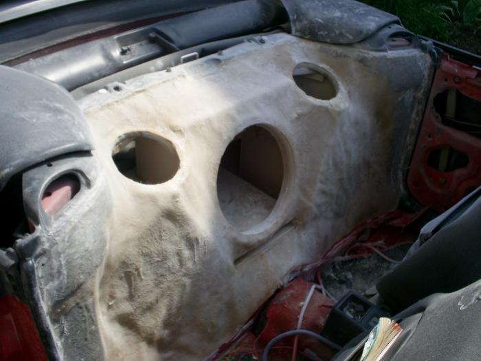

o 11.11.2009, 10:06 | Tweety_xx

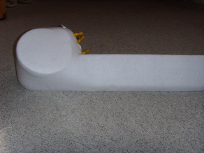

jo jinak Havel-composites má dobré ceny a opravdu vem tak 10kg nezdá se to, ale moc ti nezbyde pokud ti nepochybí.

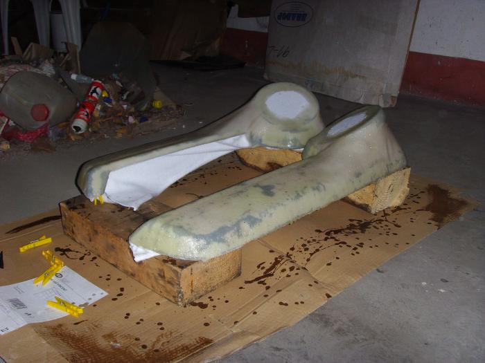

jinak tady nějaké foto:
foto k příspěvku  od Tweety_xx

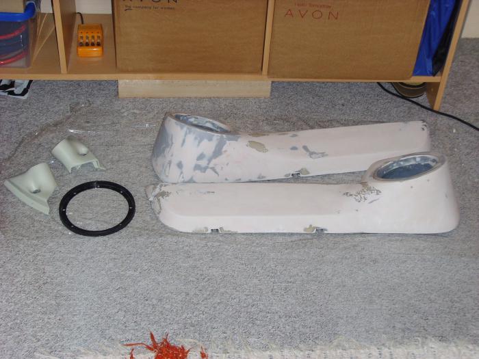

o 11.11.2009, 10:08 | Tweety_xx

o 11.11.2009, 14:06 | Tweety_xx
Duky: Jako DB-marek co se týče náročnosti, ale určitě pokud chceš jdi do toho nemáš co zkazit a nějak se to člověk naučit musí.
Jinak obyč plachta ideální není, ale dá se to s ní. Pokud je to pružný materiál, tak musíš počítat s tím, že jak ho nasytíš, tak se může prověsit proto na to dej pozor. A úplně něco pružného není taky moc idaální.
Jinak bedny jsou samozřejmě spočítané. u mě to lamino funkuje jen jako kryt.
o 11.11.2009, 14:12 | Tweety_xx
Jo jinak, ta moje ukázka není taky úplně ideální, Je vidět hlavně na prvním a druhém obrásku jak je to krabaté. Platno bylo moc jemné a blbě se s tím dělalo a musel sem to pak předělat ale to na foto už nemám.

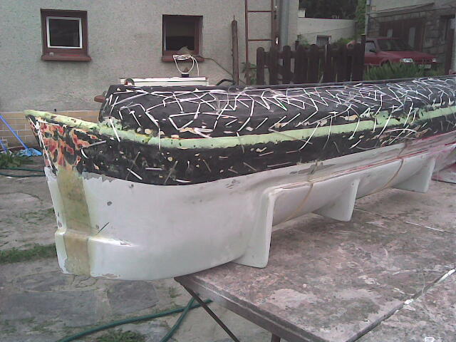

o 11.11.2009, 17:00 | Tweety_xx

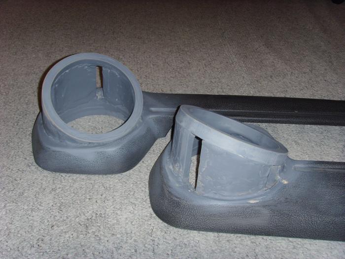

Respect. neboj se do toho udělat pořádné rýhy, nebo i klidně dírky. tady je foto nárazníku aby se to spol´jilo je to celé provrtané a prošité. U výšek stačí jen ty rýhy. někdo to stříkne i základem na plasty.
o 11.11.2009, 17:06 | Tweety_xx

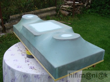

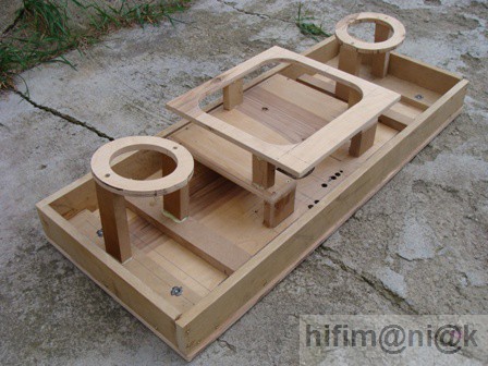

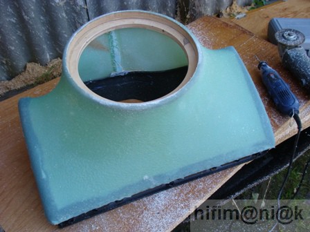

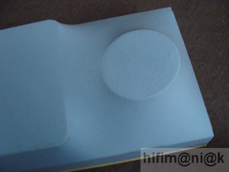

o 11.11.2009, 17:30 | hifim@ni@k
A takto vypadá použití rouna.
Žádné vlnky apod. Minimum kytování a broušení.
4mm v jednom kroku.
foto k příspěvku  od hifim@ni@k

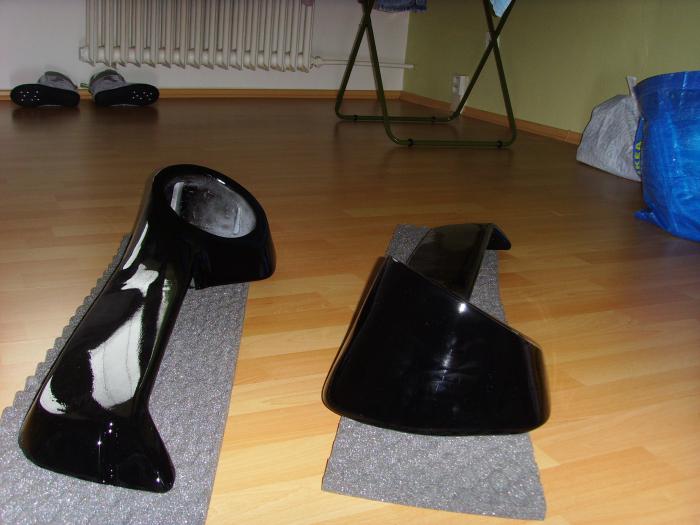

o 12.11.2009, 10:35 | D-door
1

o 12.11.2009, 14:11 | Duky
Hezky door...
jen jaký pouzívate ten kit? Brousite to pak smirglem ci vybracni bruskou? Celke mse bojim ze potom co to udelam tak tam budu mit skrabance...
o 12.11.2009, 14:21 | D-door
Normalni kit.Prvni nahrubo2az4mm pak jemnej kit 0az2mm no a pak mas kit ve spreji ale doporucuji to delat pistoli hodne usetris a udelas to rychleji.Zrna 80,160 no a do jemna tak 240,320 a i jemnejsi.Mas take brusne papiry pod vodou ale nedoporucuji.Co je rovne tak bruskou ale jinak rucne.Ja delal 4 dvere asi kolem 100 hodin ale to makal jako blazen:o) [ Link ]
o 12.11.2009, 14:25 | D-door
barva zadela ty malinke nerovnosti a pak lak a mas hotovo.Pokud to budes strikat pistolou tak se u toho podelas.Docela mazec,,,,,
o 12.11.2009, 15:48 | hifim@ni@k
Pokud je to jen kryt, stačí to rouno.
Pokud to musí být pevné, pokračuji tkaninou, nejlépe zevnitř.
Dá se použít také sendvič. Rouno-tkanina-rouno-tkanina. Snadno a rychle tím získám silnou vrstvu.
