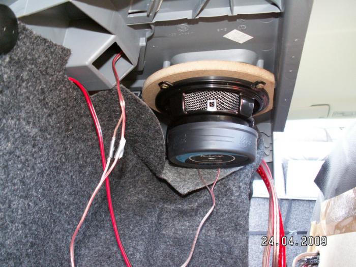

takhle vypadá 130mm reproduktor umístěný vzadu v octávii na místo originálního (pokud myslíš toto umístění)...na míru je dělaná i ta MDF podložka
nad ním je to žebrování a i tak ten reproduktor přesahuje, čili pokud tam dáš 165mm jako že ho tam něják ''nacpeš'' tak to bude zbytečné protože to bude hrát do toho plastu, to bys pak musel vymyslet jiné umístění než jak je na fotce...

dozadu nepotřebuješ nějáké extra repro nebo snad jo?
ty 13ky tam budou určitě stačit
