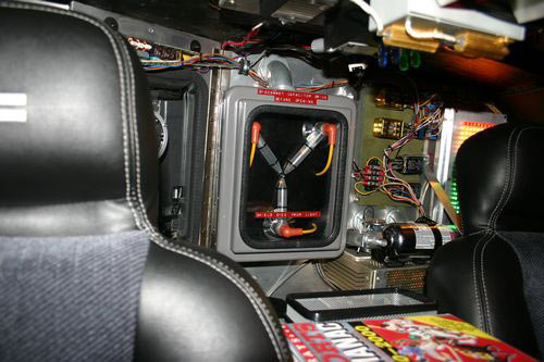

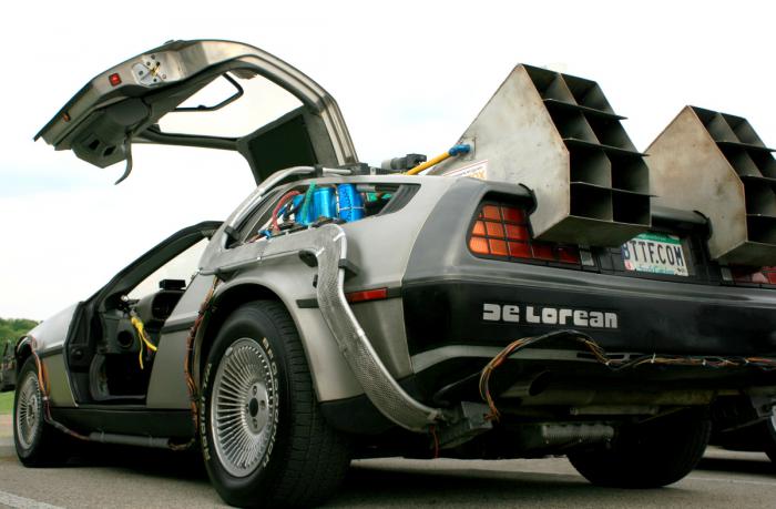

nahodou diky kapacitatoru se da suprove cestovat v case... :-)))

jj tušil sem že to je ono :) ale občas potkávám po městě dost podobných, jen nevim jestli taky umí cestovat časem.

Kdyby byla EMMA na cestování časem,dostal by profesor červenou kartu za tu prasácky provedenou instalaci:-))

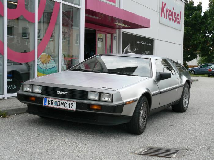

trochu OT - úlovek z dovolené:-)
