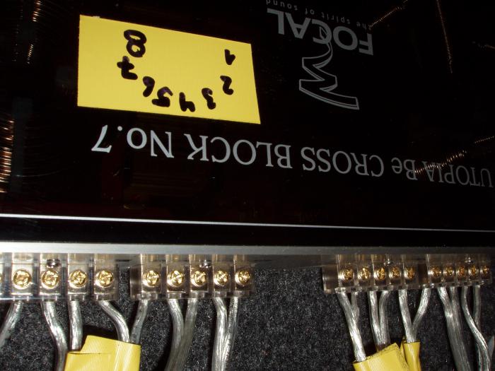

o 16.10.2009, 11:42 | ivls
bod za 3-pasmo,
ale použít nějakou pasivní vyhýbku, která umí biam zapojeni - tj. na dva kanály středy a vyšky a na druhé dva kanály středobas
já to hrál přes focal crossblock, je to v podstatě to samé, jen je to komfortnější na ladění a je tam více kmbinací - viz foto
myslím, že biam umí třeba morel vyhýbka serii elate, pokud se nepletu

o 16.10.2009, 12:09 | Cenda
to, co ma Radegast na mysli se normalne dela. Ricci s Elatama tak jezdil i jednu sezonu EMMA. Je to hodne velkej kompromis, ale da se. Stred a vysku napojis na originalni vyhybku do "lainy" nad sebe a pripadne muzes neco nastavit na pasivni vyhybce pokud to umoznuje, stredobas das aktivne. Dulezite upozorneni - delici frekvence stredu a stredobasu se ti bude pohybovat mezi 400-1100 Hz, podle komp. Normalni HU to neumi, musis stejne pouzit procesor, nebo HXD2, DEX99P atp. Takze ve finale to financne uz moc nema k plnemu aktivu, takze bych spis doporucil aktivni 2p, nebo rovnou vyhledat misto na dalsi 2k pro stredobasy / 6k na kompo system, kdyz jsi na stiru s mistem.
