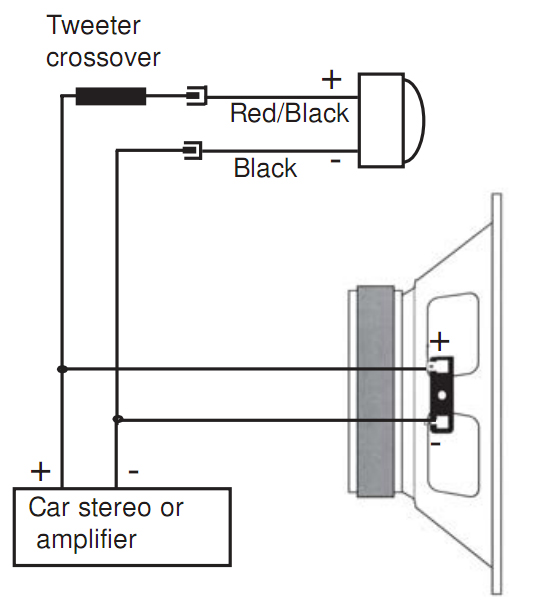

Z rádia vyvedeš signál pro přední repro a rozvedeš ho do středobasu a výšky. Pokud je to řešeno kondíkem na výšce, tak do středobasu půjde celé pásmo a kondík na výšce oddělí a pustí dál pouze pásmo výšek.

jo takhle nějak podobný návod byl v krabici.. I v něm se píše, že výškové repro je opatřeno nějakým integrovaným filtrem v kabelu pro výšky a jediný kabel v balení byly už rovnou přivařený (+,-) na výšky tak jak je v tom obrázku výškového repra..ale oba kabely z výšek jsou stejně tlustý, bez nějakého kondíku. A to že mi jde do středobasů plné pásmo to vím, ale asi je to takto navržený, je to vidět i z toho návodu co jsi nalinkoval.

Ten obrázek-instalační manuál co jsi sem teď dal ale nebyl součástí dodávky a ani by být nemohl protože tam jasně z toho schematu vidíš že vyhybka se má připojit před ten 15cm kabel od výšky, a i kdybytak kde ten kabel s "tweeter crossover" vezmu když v balení už žádný kabel nebyl, na tož aspoň nějaký kondík, a navíc v textu a v popisu je napsáno že součástí balení je integrovaná vyhybka v kabelu výšek (ten je ovšem už od výroby připojen k výškám), ale ve skutočnosti tam asi filtr nejspíš není když mi ty výšky před tím odešli..
Jenže správný nebo tedy mě dodaný instalační manuál v balení byl jiný, kdybych dostal ten co jsi sem postnul tak bych si řekl.. aaa tady něco asi chybí, ale pokud je tam zapojení v celku s popiskem že je v kabelu integrovaný filtr, tak předpokládám že to bude v tom jediném kabelu co v balení byl a to v tom připájeném na výšky..

Já nechci nic říkat,ale podle těch fotek tam ten kondik není,když se podíváte do toho manuálu,tak tam je psaný,že by kondik měl být integrován do vejškáče a podle fotky tam neni,ty kabliky jsou přímo přiletovaný na přípojný terminály,jestli máš doma aspoň obyč ohmetr,tak ho nastav na hodnotu 200ohmu a jestli ti ukáže hodnotu kolem čtyř ohmu plus mínus nějaký ohm,tak tam ten kondík není,jestli neukáže nic,tzn nekonečno,kondik tam je,protože ten ohmetr měří ss napětím.Takže pak to chce výhybku,nebo aspoň seriovej kondik zhruba 3,3uF bipolár,ten tu vejšku zhruba oddělí kolem 4kHz,nebo mě napiš mail,mám tam pár výhybek od sinusu,mužu ti je nechat za 25Okč pár
