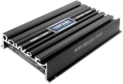

Zdarec lidi chtěl bych se zeptat jestli má někdo zkušenosti jak napájet zesilovač doma jinak než z auto baterie někdo mi jednou řikal že je to možný počítačovým zdrojem tak mě zajímá jestli to jde.Vim blbej dotaz ale díky za rady a názory.

pčítačovim zdrojem fakt ne musel by bejt alespon 800w a stejne ma málo amper je to dobrý max na radio.
My sme to mely na kalbach zapojený takto baterie + nabíjecka(vlastní výroby kamarada dobijela 14V 40A) a vydrželo to hrát cely vykend nonstop bylo natom napojený 4kanal + 500w monoblok+ autoradio

jak píše luda, dobrou baerku, kterou napájíš silnym zdrojem. mimochodem, do baterky pouštět maximálně 1/10 její kapacity.
například 90Ah nabíjet maximálně 9A.

no ta nabíjecka byla delána na zpusobu alternátoru v aute ten ti taky dobíjí 70A do 55Ah baterky

Zdroj 13.8V 40A. Manson.
