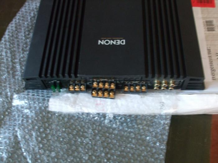

Zdravim stala se mi takova nemila vec koupil jsem vyse uvedeny zesik na inzerat kdyz dorazil .Zapojil jsem ho do vozu a problem po zapnuti cvakne rele zesik pul vteriny hraje cvakne rele chvilu ticho atd. se tento proces opakuje ...
jsem docela zklamany a dost pochbuju ze mi dotycny posle prachy zpet (kupoval jsem na dobirku)...
Pavel528 snad pomuze
vsem diky
neverili byste jak to dokaze zku...t naladu

skusil by som vsetko odpojit okrem napajania a REM a tak ho zapol ci sa chyti, ak nie tak jedine Pavel
o 25.09.2009, 08:37 | Pavel 528
jj jak pise Siggi
pak se na to muzu kdyztak podivat...

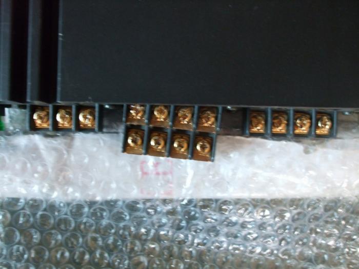

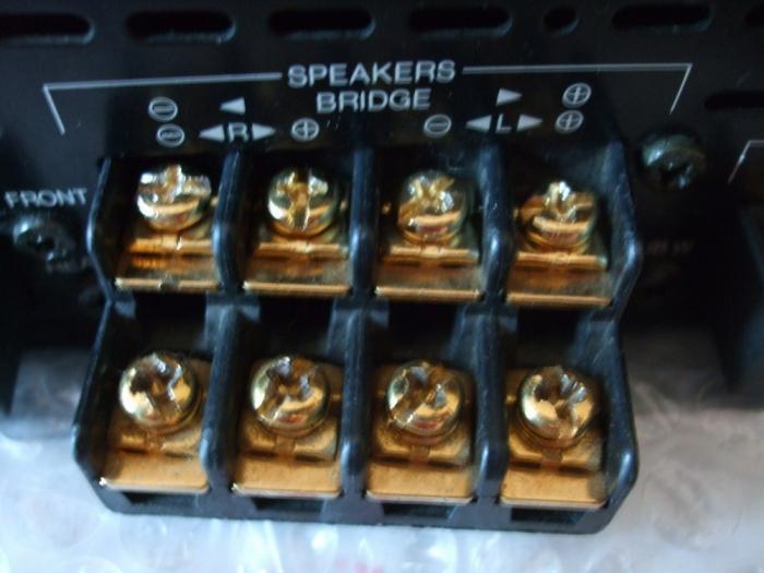

krtku, fakt by mě zajímalo od koho jsi ho koupil. jeden tento DENON jsem měl na zkoušku u sebe a dělal naprosto to samé !!!!! Vrátil jsem jej. Ale prej fungoval naprosto normálně. A pokud jsem měl dobre info, tak jej měl na zjištění případné závady i Pavel 528. Ale taky jsem měl info že už byl pak prodaný. Nemusí to být samozřejmě ten samý, ale podobnost je dost velká a zas tolik jich v ČR není. Já mám dva, plus jednu 600 a 500 ku.
o 25.09.2009, 09:28 | Pavel02
Ten co byl u mě, měl trochu pochroumané výstupy na repro. Byly trochu vykřivené, protože při přepravě s ním asi pošta trochu huře zacházela.
foto k příspěvku  od Pavel02
o 25.09.2009, 09:29 | Pavel02
ještě v detailu - ale pokud jej měl Pavel tak to asi i vyrovnal.
o 25.09.2009, 09:30 | Pavel02
a ještě jeden

to Pavel02:co na to rici fakt mazec......po ohledani nevypada ze by bylo neco rovnane ale jeste jsem nekukal dovnitr...

Krtekaudio: To jsem moc vědavý co na to řekne Pavel528!! Pokud je to "ON", tak si jistě pozná svoji práci, protože ty pokřivené výstupy na repra tenkrát rovnal on. Údajně byl ten DENON pak i v dalším autě a nedělal nic (car-audio). Já bych ale tipoval, že je to on - tedy ten co byl u mě na zkoušku a projevoval se stejně jako teď u tebe. A upřimě řečeno bych byl i rád že by to byl "ON" (chápu že ty určitě ne), protože jsem tenkrát vypadal jako pitomec. U mě zesik nefungoval a když jsem jej vrátil takměl být OK. Marně jsem vysvětloval, že jsem si to nevymyslel. Nechal jsem si poslat stejného DENONA. Dal jsem ho do auta do úplně stejné instalace a šlape jak hodinky. Ale stejně je dodnes (ted jsem mu i telefonoval) původní majitel přesvědčený, že byla chyba u mě. Tak pak dej vědět jak to dopadlo. Velmi mě to zajímá.

no takze tedka jsem zapojil jen napajeni zapnul remote a cvaka a cvaka jak streleny asi mam nejdrazsi cvakatko v CR tedka mi pomuze snad uz jen Pavel528
jo dival jsem se na plosnak a nevypada ze by byl opravovany, stopy kalafuny tam sice jsou ale to je i na spojich po cele desce
o 01.10.2009, 11:11 | Pavel 528
krtekaudio :tak zesik je tady,kouknu na to jak to pujde a dam vedet...
Pavel02 :neni to ten kus od tebe,je to jiny...

krtek:zesik mas opravenej,pisnu ti to na mail,pac uz nedohledam v telefonu tvoje cislo
