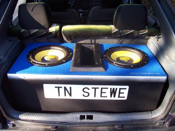

Zdravim, kamarád si koupil do felicie následující komponenty a chteli bychom poradit jak na montáž, na co si dát pozor, čemu se vyvarovat a tak podobně. Nějaké zkušenosti s hudbou mám ale takovéhle komponenty sem však ještě nemontoval.
Rádio: Alpine CDE-9871R
SW: 2x AUDIO SYSTEM XION 15 PLUS
Zesik: VIETA ML4404
Kabely nap.: CRUNCH CR 25WK
Kabely rep.: 8mm
Kapik: ROCKFORD FOSGATE RFC1D
Svorky: SINUS LIVE BKS
momentálně je postavena zkušební zástavba. viz.
Osobně bych to udělal úplně jinak ale radeji si poslechnu názory zkušenějších co by doporučili.
Diky za každý názor přecejen se taková zástavba nestaví každý den :)

napriklad
foto k příspěvku  od stewe21

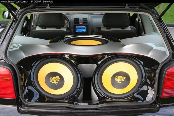

jestli se nebojíš laminátu a chceš si vyhrát, tak bych to viděl takhle :) sice Polo, ale ve Felicii s tím problém mít nebudeš ;)
teď ještě otázka jak moc využívá kufr apod.... nápadů by bylo hafo..
foto k příspěvku  od Mááša

Parádička
o 21.09.2009, 09:03 | DaveX
Mááša: Luxusní prácička :)

do budoucna předělej bednu aby nebyla toliko vysoká ==> vrchní hrana bedny bude ve stejné výšce jako spodní hrana okna, takle maximálně nejvýš. jo a za mě sw dát dál od sebe, aspoň 5cm, bude o vše vypadat pak líp :)

Mááša: ty voeec pecička jak sviňa :) asi sis trošku hrál s laminátem co?? :)
