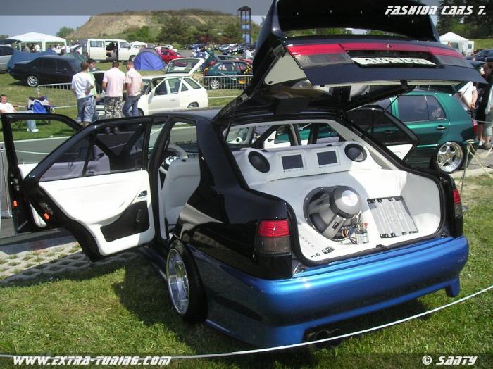

foto k příspěvku  od PIPO

Frankie:no to nafocene nemám..jak jsem videl tu spoušt na te bile kuži tak jsem nestačil litat s hadrama:D ale kapik je na sračky uplne pokřivilo to cely ten kov vrch je na 100kusu a vnitřek kapiku-všechen hlinik byl na kousičky všude..nemit otevřené 5 dveře tak mam po okně...byla to fakt nezkutečná rána a jako by k tomu nekdo hodil dýmovnici :D
