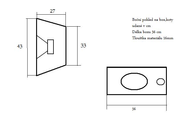

Ano,chci to zkusit,právě objem boxu,něco co mě u tohoto typu ozvučnice zarazilo ve výpočtu,nevim jak ho vypočítám když má obě stěny skosené,bylo to totiž předtím od kámoše muzikanta,perfektně slepená bedna tak mi ji daroval,mě vychází objem 50 litrů bez skosení na rocfordu ale musim tedy odečítat.Nákres je profil repra z boku,narychlo malované tak omluva,musel jsem ted řezat distanc kroužek,byl tam předtím průměr 38 a já mam 30 sw.Pujcil sem foták,mozna ho dnes budu mit,to je lepší než tu takhle vám lámat hlavu jak to myslim,jdu rychle okotovat ten nákres at víte rozměry.díky

omluva,je to na rychlo ale snad to pochopíte.

Nemá smysl snažit se zachovat rozměry nátrubku, když měníš objem bedny. Hoď sem odkaz na parametry a doporučené ozvučnice wooferu. Pokud dobře počítám, tak by vnitřní objem měl být asi 43,7L před odečtením koše a nátrubku. A pokud se chceš s tímto objemem dostat na Fs 35Hz jak říkáš, tak by i ten 80mm nátrubek musel být 26cm dlouhý. Tady ti spíš někdo poradí, když sem hodíš parametry a řekneš, co posloucháš.
