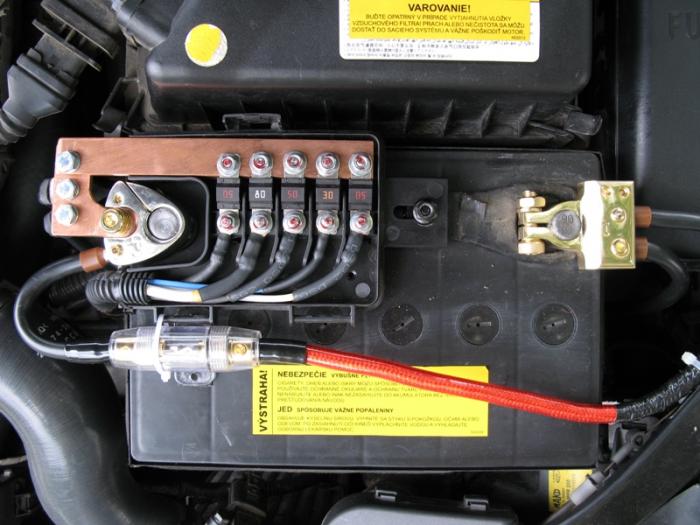

Napajanie, bolo nutne prerobit celu zbernicu, pouzita meď 50x5, 20x5.
foto k příspěvku  od DanyII

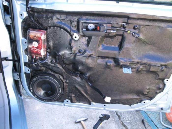

o 10.09.2009, 09:42 | DanyII

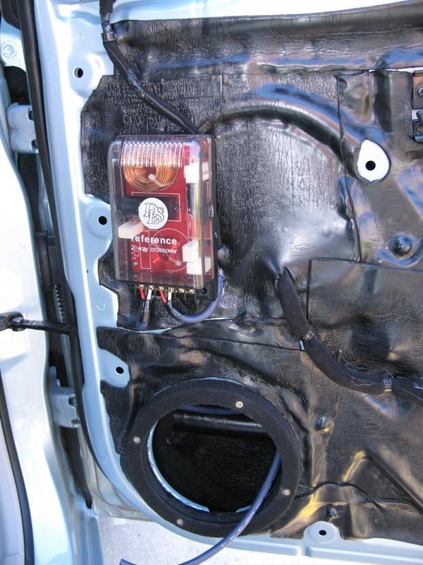

o 10.09.2009, 09:43 | DanyII

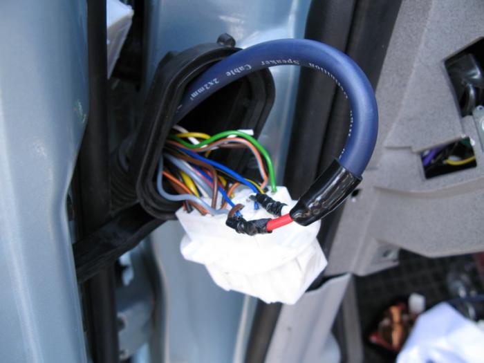

Repro kabel bolo nutne zapojit na povodny konektor, kedze nebol priestor na pretiahnutie kabla v kuse

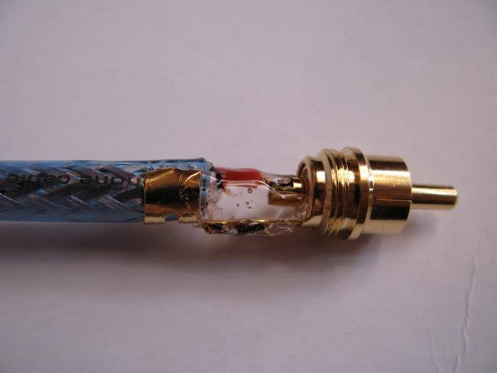

o 10.09.2009, 09:44 | DanyII

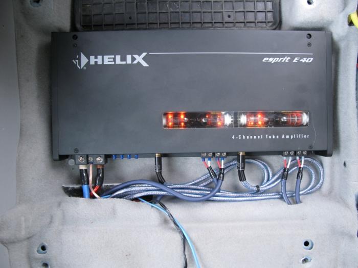

o 10.09.2009, 09:45 | DanyII
