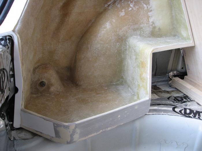

Zdar lidi, budu si stavět novou ozvučnici a chtěl bych nějaký zajímavý design pomocí laminátu. bude tam sw s cca 220w rms a potřebuji vědět kolik vrstev dát laminátu, aby to bylo dost pevný a nepraskal pak na tom lak? Díky...

... 1cm hrubka to mas cca 10vrstviev ked to chces mat kvalitne.

foto k příspěvku  od cila

něměl bys více foto? díky...
