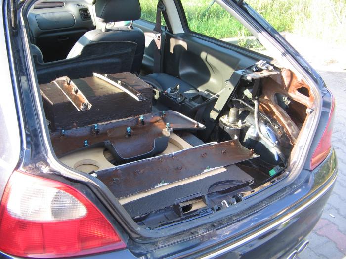

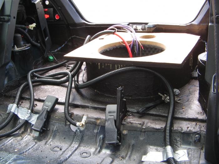

o 14.08.2009, 20:50 | rover (WoodTech)
Skoušel sem ho na plech i plasty neco to utlumí ale nedoporučuju jelikož pokud potřebuješ i po zaschnutí neco udělat (třeba kabely nebo tak) tak máš vše strašně zapatlané,takže sice supr cena ale jinak nic moc!! Ja mam nejradsi vibru.
foto k příspěvku  od rover (WoodTech)
o 14.08.2009, 20:52 | rover (WoodTech)
