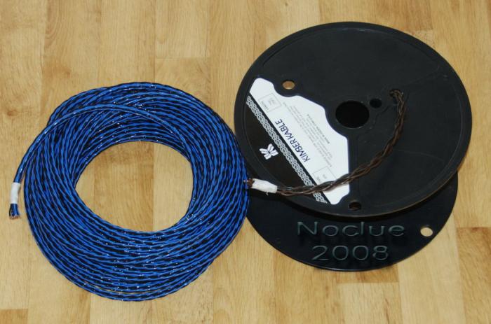

hifim@ni@k> Dole je 20metrov Kimber 8TC na 3Pasmo v aktive + frontsub a vedla cievka 4PR na skusku :-)
musim povedat, ze 8TC nie je oproti Neotechu taky velky skok, ako by cena (2.5Eur vs 45Eur) za meter naznacovala. Teraz by som kabloval nanovo z Kimberu, dal by som 8PR na stredobasy, 4PR alebo 8PR na stredy (podla toho ci 10 alebo 13cm) a 4TC na vysky, tam bolo ten teflon poznat najviac.... uspora by bola 400Eur
Porovnanie na Pio DEX+DEQ + 2xDM+1xDMX + Morel Supremo
Doma na "trosku" lepsich repro to 8TC bolo oproti Neotechu jednoznacne lepsie... ale doma je doma
foto k příspěvku  od noclue
