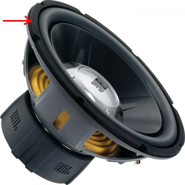

Ahoj, mel bych asi blbej dotaz ohledne montaze sw, okolo obvodu kose jak jsou otvory pro uchyceni je takova guma, ma se sw montovat tou gumou na desku, takze by byl jakoby uvnitr bedny, nebo gumou ven kosem primo na desku, takze pak by byl sw jakoby ,,venku,, z bedny? ja totiz myslel ze to je neco jako tesnici guma a dal to gumou na desku (sw uvnitr bedny) ale co jsem kouklal na nejaky fotky jak to maji delany ostatni, tak skoro vzdy to bylo gumou ven....tak jak to ma teda byt? a jestli tou gumou ven, tak na co tam potom je?

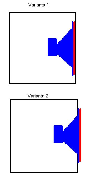

pro lepsi pochopeni

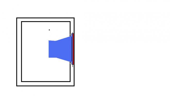

Nejlépe takto, že by sis do čelní stěny vyfrézoval drážku a SW zapustil. Jinak pokud to nebudeš frézovat tak určitě varianta 2. Nevím, jak bys to tam šrouboval zevnitř.

no ja sw nejdriv prisrouboval k celni desce a tu potom i se sw nasrouboval a nalepil ke zbytku bedny, takze vlastne kdybych chtel sw nekdy vyndat, tak musim rozdelat bednu. a pokud to ma tedy byt tak jak rikas ty (var.2), tak k cemu tam ta guma teda je?
o 10.08.2009, 12:52 | PAVELK
je to jen designovka aby se schovala nevzhledně nalepená membrána

doufam ze teda nevadi kdyz jsem to udelal podle varianty 1 ? nebo to je velkej prusvih a mam rozdelat bednu a predelat to? na zvuk to podle me vliv nema
o 11.08.2009, 22:49 | party_boy
Ničemu to nevadí. Jen sis zbytečně zkomplikoval případnou demontáž.
