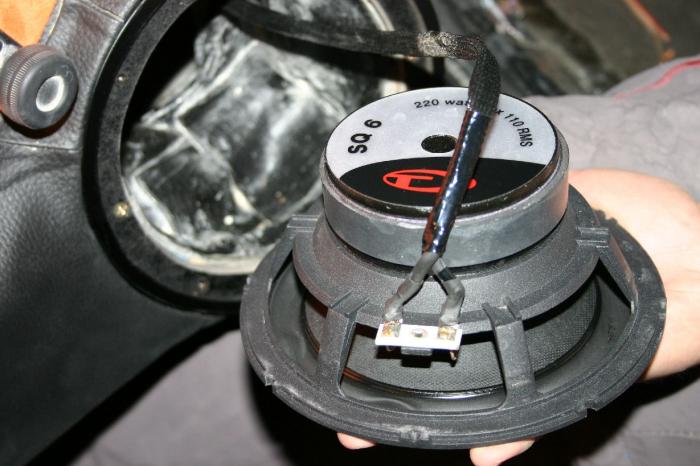

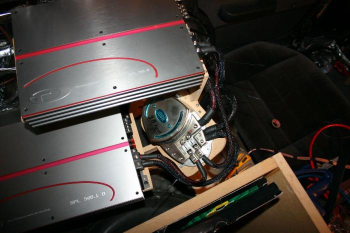

Jelikož už se blizi konec sezony tak je tohle pro letošek už finalni podoba, mam v planu dodelat posledni nedodelky do relaxu ktery bude v zari a na dalsi rok uz mam v hlave nejakou zmenu, protoze jsem po ucasti na emme zjistil ze na sq nejsou dva 12" v bassreflexu idealni :)
pro shrnuti uvedu sestavu, ti kteri to uz videli tak zhruba vi o co jde a je mozne to najit v predchozich vlaknech:
3way aktiv
HU _88rs
stredy _tecSQ6
vysky _tecSQ25k
4ch _tecSPL50.4
mono _tecSPL500.1D
kabelaz:
_stinger 50qmm
_soundquest 50qmm 25qmm 10qmm
_aiv 2x2,5qmm
tlumeni:
_tecprecision dampit
_vibraflex 25,40
ostatni montazni material vcetne kapacitoru je komplet tecprecision

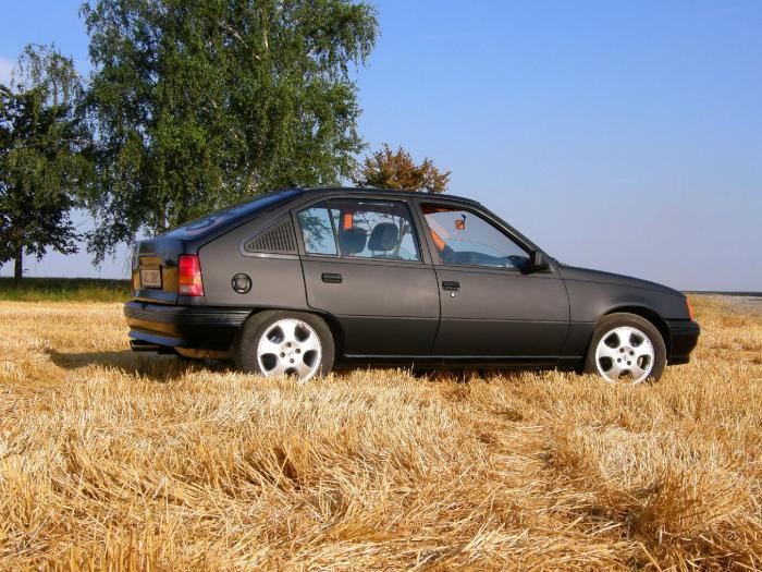

opel kadett, akusticky neni idealni ale nic lepsiho sem tenkrat nesehnal :)

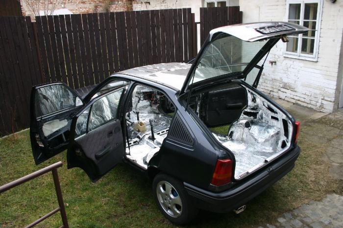

o 06.08.2009, 02:03 | swep

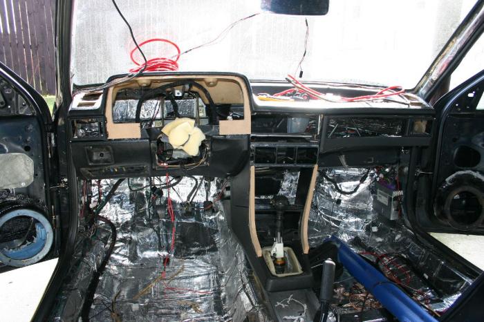

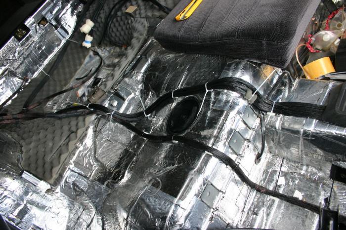

komplet vytlumeno vibraflex a dampit
foto k příspěvku  od swep
o 06.08.2009, 02:05 | swep

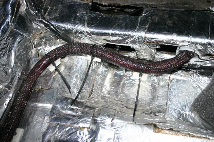

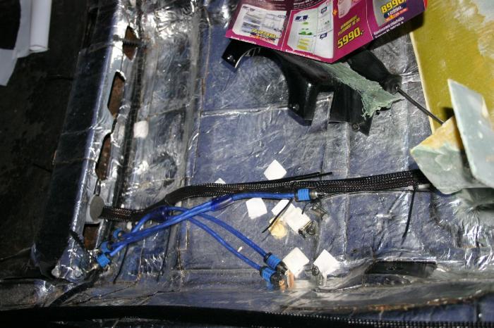

napajeni stinger 50qmm

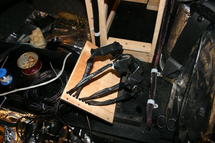

o 06.08.2009, 02:06 | swep
signaly a repro kabely

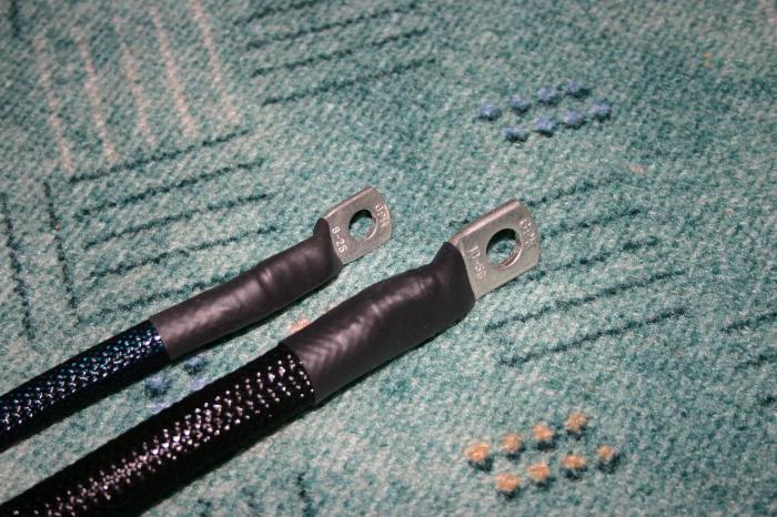

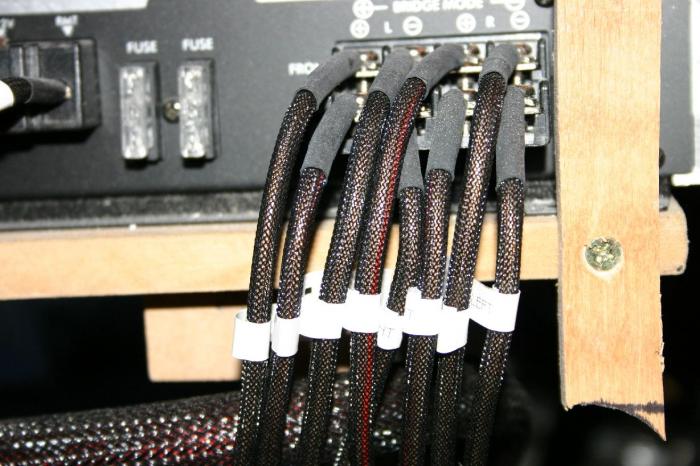

o 06.08.2009, 02:07 | swep

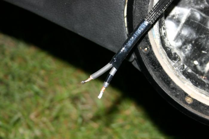

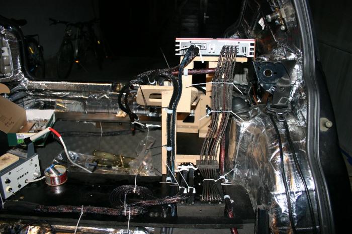

zakonceni kabelu
o 06.08.2009, 02:08 | swep

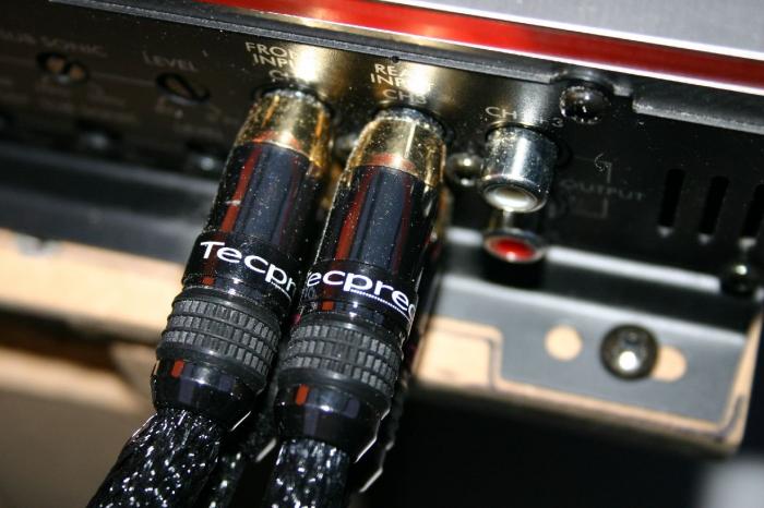

signaly

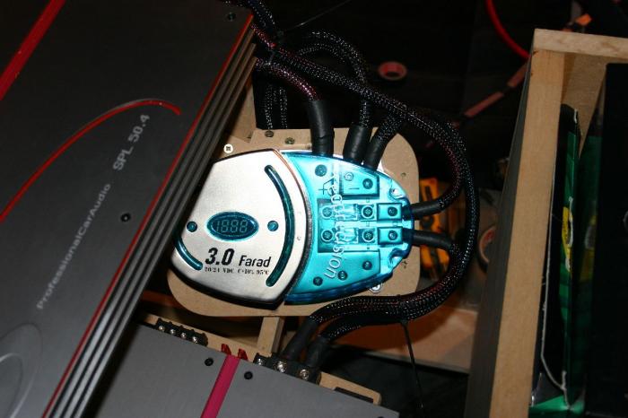

zakonceni u kapacitoru

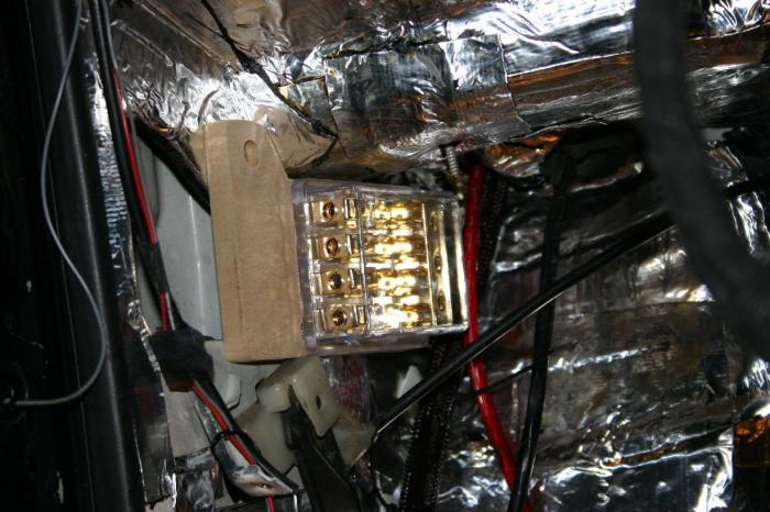

o 06.08.2009, 02:13 | swep
jeste distribucak mezi akumulatorem a radiem

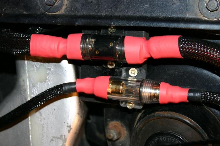

nakonec kabelaze dulezite pojistky, v planu mam dvojite pouzdro ale zatim takto

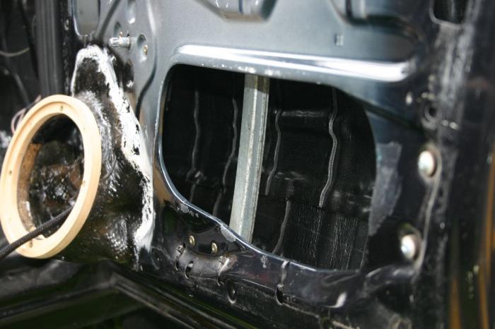

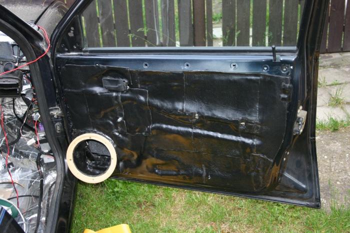

o 06.08.2009, 02:15 | swep
dvere vnejsi plech vytlumen vibrou 25 a 40

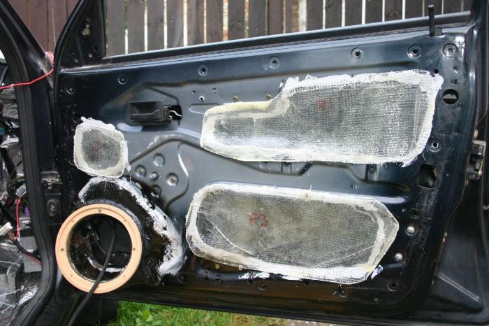

o 06.08.2009, 02:16 | swep
diry zalaminovany
o 06.08.2009, 02:17 | swep
zatulumeno vibrou 40 na vnitrnim plechu, nebylo to nejstastnejsi reseni jelikoz to hodne nabylo do vysky a byl problem s tapecem

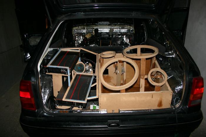

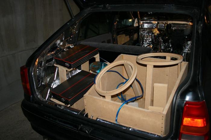

proporcni reseni kufru

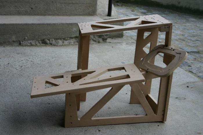

o 06.08.2009, 02:19 | swep
konstrukce pod zesilovace

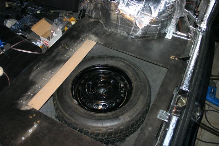

o 06.08.2009, 02:23 | swep
ozvucnice je na pantech pro pristup k rezerve

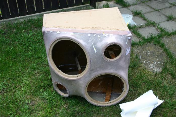

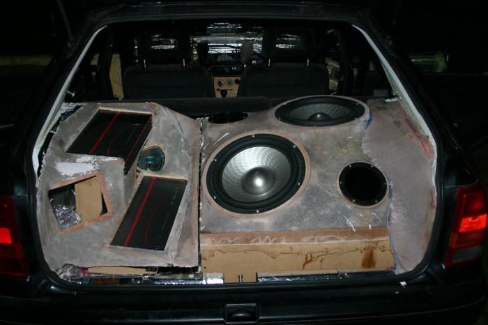

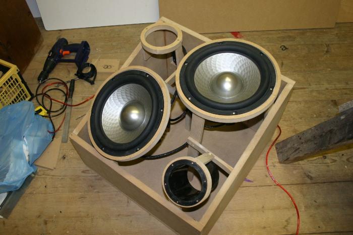

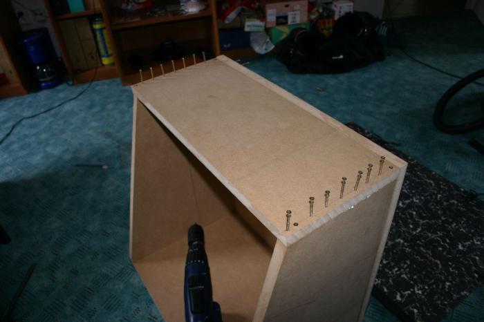

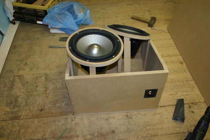

stavba ozvucnice
o 06.08.2009, 02:24 | swep
o 06.08.2009, 02:25 | swep
22mdf, laminat

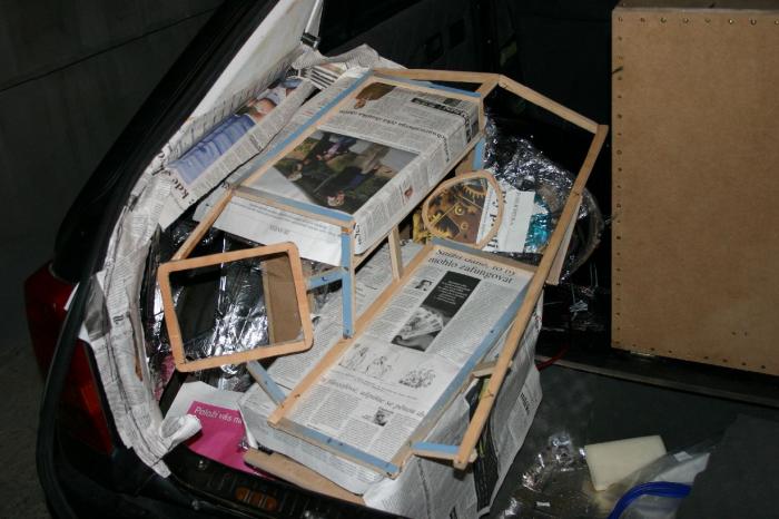

kostra krytu pro zesilovace
o 06.08.2009, 02:26 | swep
pryskyrice tekla proudem

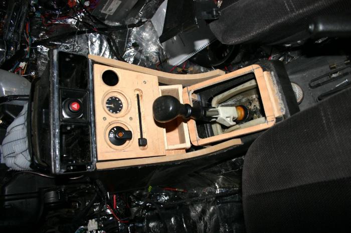

lehke zmeny na palubni desce
o 06.08.2009, 02:28 | swep

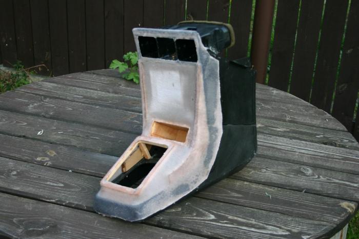

stredovy sloupek se musel modifikovat_finalni podobu stale nema

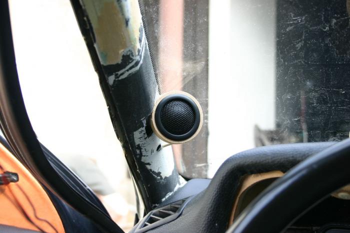

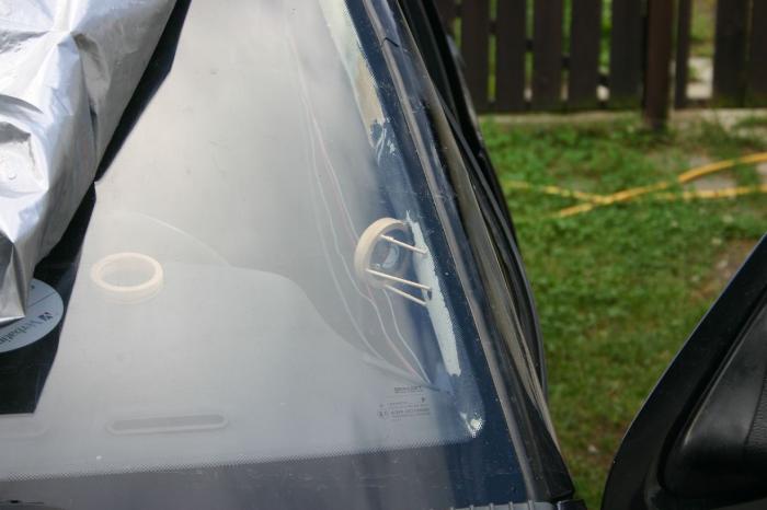

o 06.08.2009, 02:29 | swep

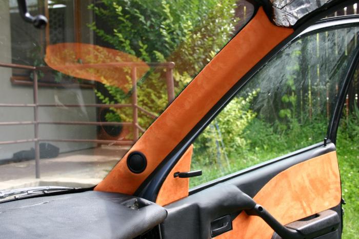

puvodni natoceni vysek sem po prvni soutezi musel predelat
o 06.08.2009, 02:30 | swep
a musim uznat ze to pomohlo

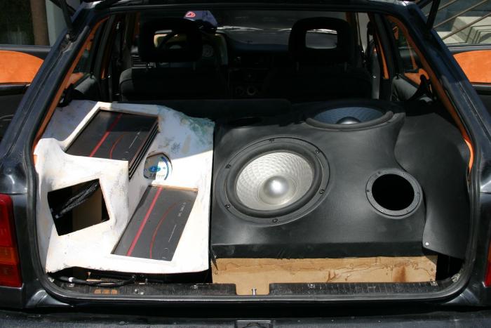

o 06.08.2009, 02:32 | swep

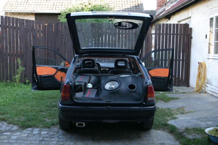

temer finalni podoba kufru, pravy kryt velde ozvucnice sem nakonec musel vyhodit a delat znova a kryt zesiku se musel taky upravit protoze diky teplotni roztaznosti materialu se hodne deformoval

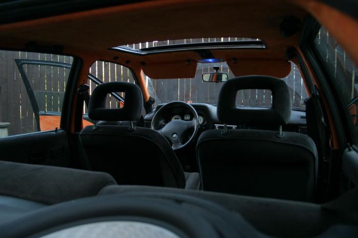

o 06.08.2009, 02:33 | swep

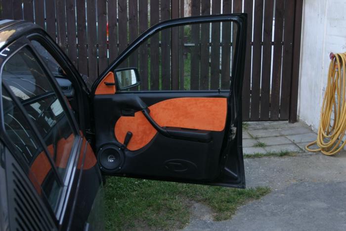

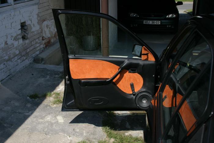

barevna kombinace nakonec oranzova/cerna na doporuceni skvele kamaradky, material alacantara/kozenka
o 06.08.2009, 02:34 | swep

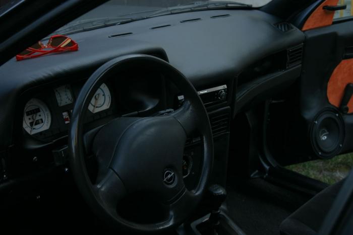

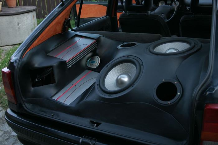

a finalni podoba, bohuzel fotky jsou tmavsi, ale planuju udelat nejake hezke az to bude komplet v cajku a vycistene :)
o 06.08.2009, 02:35 | swep

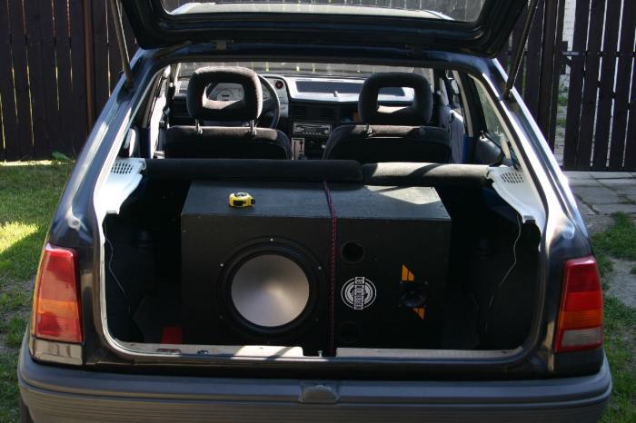

o 06.08.2009, 02:42 | swep
tak to je pro letosek vsechno, je to moje prvni takova "rozsahlejsi" prestavba, popravde krome zadnich tapecu ktere sou v planu jeste dodelat, je prekopany cely interier, exterier doznal jen nepatrne zmeny ale zustane vpodstate seriovy.
jeste pro predstavu hodim jednu fotku jak jsem pred 4 lety zacinal :)
PA box na radiu ktere snad ani nemelo nazev, ale tim si musel projit kazdy..
od toho ubehlo nekolik stovek hodin prace a mraky penez a ted muzu rict ze jsem zvukove spokojeny, je pravda ze to jeste nemam nalazene, tak jak bych si pral, ale to se snad casem taky podari :)

pista tdi: hraje to hezky :) ne ted vazne, zatim stale zapasim s nastavenim, stale mam problemy s pozici sceny, bohuzel po natoceni vysek mezi sedadla se mi scena priblizila k posluchaci, predtim sem mel vysky proti sobe a scena byla dal, na druhou stranu sem ziskal vic detailu ve vyssim frekvencnim pasmu, po vymene radia uz nejsou vyskove reproduktory tak agresivni a spis bych rekl ze maji mekkci prednes, stredobasy se pomalu zacinaji rozehravat a troufam si tvrdit ze v nekterych pisnich zcela zastanou praci subu, stredy mam lehce vytazene ekvalizerem, ale nekdy se mi zda ze jsou az moc vyrazne. Sub basove pasmo mam problem naladit, kdyz ho orezu na 50Hz tak se mi zda jako by vubec nebylo, a kdyz mu dam 63Hz tak uz mi to kazi dojem z poslechu tohle se snazim eliminovat utlumem -5dB, proste je zavisle na tom, ktery song hraje. ty woofery nejsou SQ zalezitost, tlacit umi skvele, opticky vypadaji taky dobre, ale na pristi rok je pustim k vode, chci neco libovejsiho :)

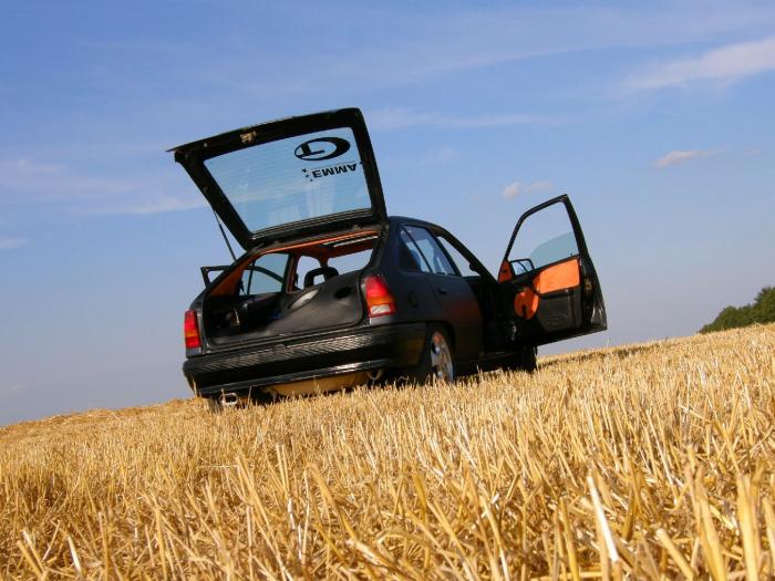

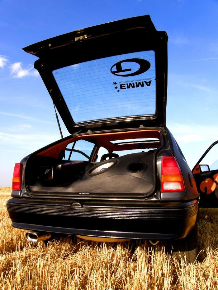

tady sou jeste ty slibene lepsi fotky

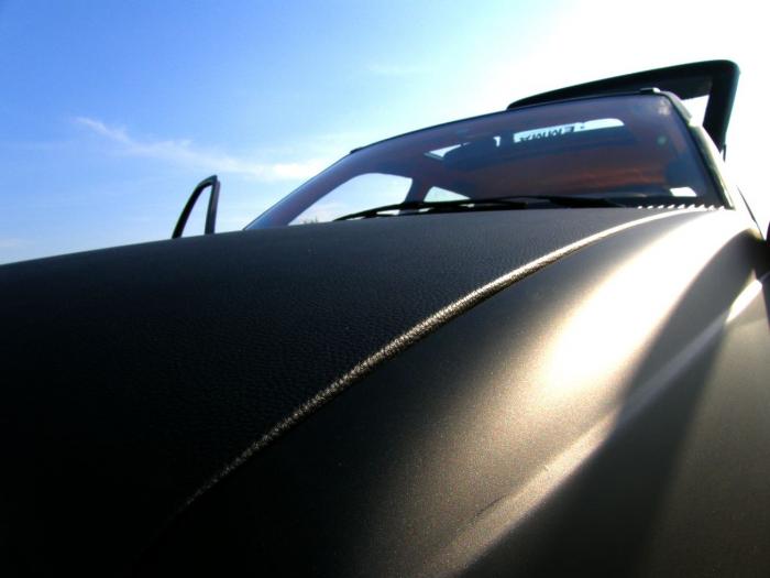

o 10.08.2009, 19:41 | swep

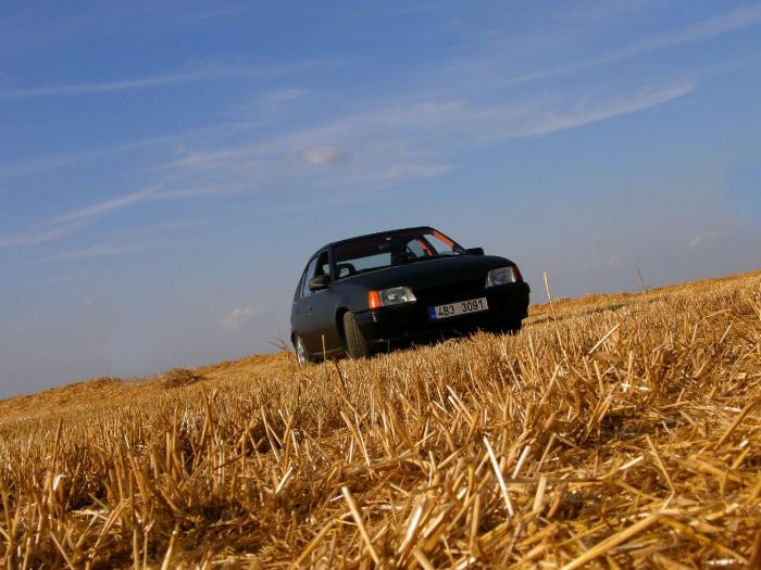

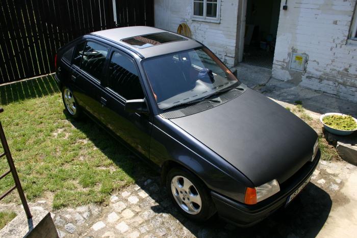

a jeste jedna kde je videt mala zmena na exterieru, z metalizy sem presedlal na matt ale jeste to neni hotove, chybi 5. vrata a narazniky jsou leskle
o 10.08.2009, 21:32 | LukeFab
matnou bych taky chtěl.to sem mockrát neviděl.za mě 1 s *.Fakt ta matná je super.U mě teda
