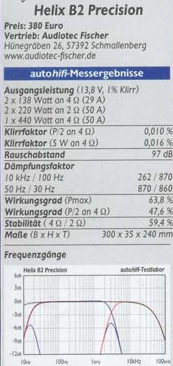

Jj, aktiv, 70W, 50Hz, zda se akorát... 120W ty pudou =o) co to bude k ty A1? A2 ma 150W, B2 100W, P200 130W, tak už snad jedině US Blaster USB 1381 =o))

o 21.07.2009, 09:17 | clown
Lucass .. ti dam, ze B2 ma 100W :o))
ale bude fajne :o)
foto k příspěvku  od clown

o 22.07.2009, 12:39 | Lucass
clown, to je pěkný =o)
