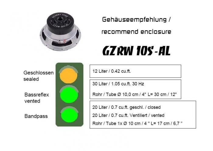

cus hifisi,,potrebuji radu mam sub gzrw 10s-all a nevym jak velkej basreflex tam dat nemuzu to najit jen sem nasel ze to ma bejt 30/1.05 zos nevym ,,tak bych ptreboval jak siroky a jak dlouchy ma byt dik moc!!vsem za ochotu !!

MAM BANDPAS ,bedna z prepaskou tam kde je magnet je uzavrena , a druha ma basreflex,,a nevym kolyk udelat ten bareflex!jak velkej !!30/1.05 nevym co znamena ,a pisu blbe nejsem vazne cech rozenej ,,,sri

Myslíš asi GZ GZRW 10S - AL.
o 15.07.2009, 10:52 | hifim@ni@k
Stačí kouknout na stránky výrobce.
Bandpass:
Uzavřená 20L
Ventilovaná 20L
Nátrubek průměr 10cm a délka 17cm.
foto k příspěvku  od hifim@ni@k
