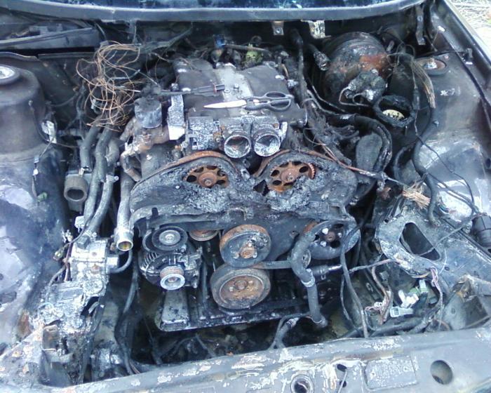

U omegy jsou dvě průchodky z motorového prostoru pod palubku za pojistkovou skříň. Když se postavíš před auto, jsou na pravé straně - zkusím hodit fotku motoru :o)
o 14.07.2009, 21:25 | Freerider
foto k příspěvku  od Freerider
o 14.07.2009, 21:27 | Freerider
když koukneš napravo od brzdového válce (nebo jak se tomu správně říká) :o))) tak z toho vedou dráty a tam je průchodka a pod ní ještě jedna :o))
o 16.07.2009, 12:44 | endru.ondra
4 Freerider: to ten motor někdo zapálil, nebo od čeho to je ?
