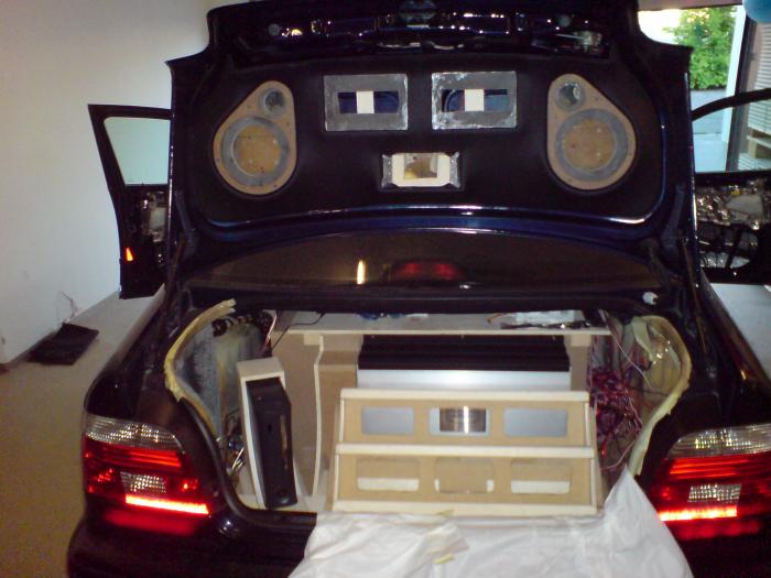

o 13.07.2009, 18:49 | doronel
foto k příspěvku  od doronel

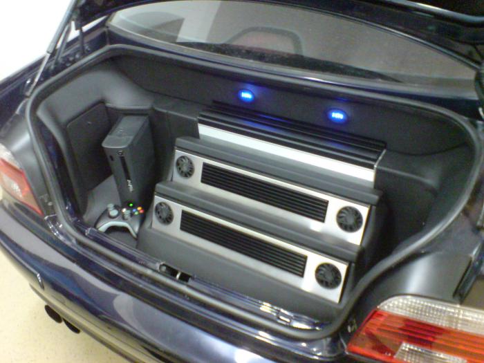

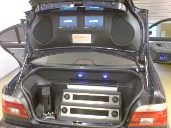

o 13.07.2009, 18:50 | kral007 (eXtrem-audio.cz) (M)
nice work :-)
mas odhad jak dlouho jsi to delal?
o 13.07.2009, 18:51 | doronel
o 13.07.2009, 18:52 | doronel
o 13.07.2009, 18:53 | doronel
Král - vím to přesně :-) typni

o 13.07.2009, 20:29 | vinzek fa
ten zesik je co zac neni to ten dual mono emphaser ?

vinzek fa:baterka tam je to je to stím hliníkovím plocháčem
o 13.07.2009, 22:04 | doronel
Baterka nebude stačit, ale na to musí přijít také sám. Místo je ještě v obou bočnicích.
Ten "hliníkový" plocháč je pocínovaná měď z nějaké rozvodné skříně.
Váha je dík šroubovacímu podvozku celkem v pohodě.

a nezdá se vám to moc přeplácaný těma lcdéčkama ?jinak asi to byla spousta práce a peněz ovšem ten šnek jak tu byl mě zaujal víc ..na druhou stranu já bych nikdy nic takovýho nedokázal takže gratulace :)

o 14.07.2009, 00:17 | doronel
tentokrát jsem to přesně dokumentoval - 319
o 14.07.2009, 00:19 | Kesam
Tak to je kurwa dost :-)

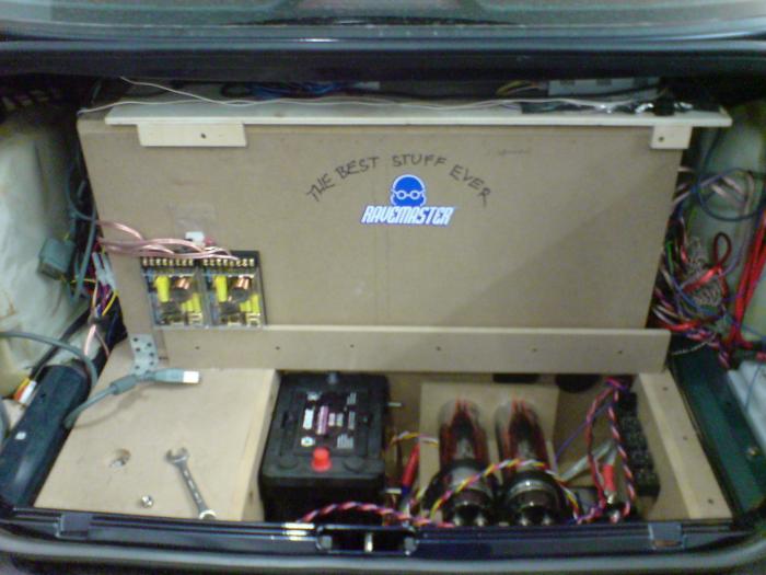

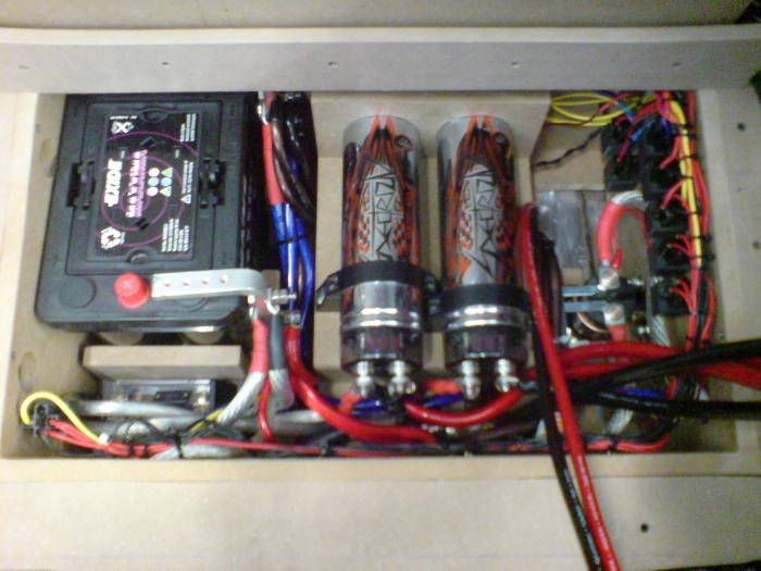

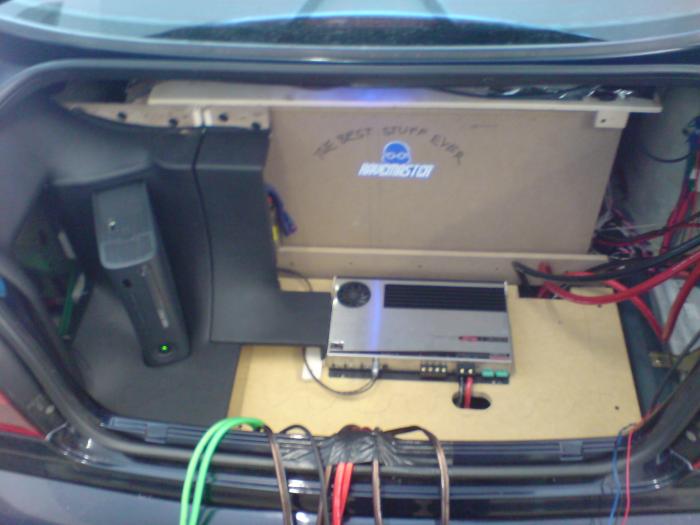

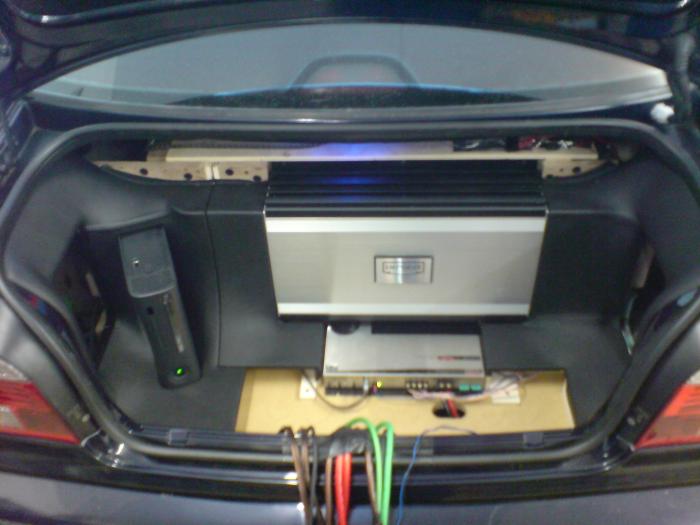

o 14.07.2009, 00:22 | Rocco.
Jedna Exide je na ten zesik malo ... Akorát tak dobrý aby vyhořel.
Já ho měl na 4x Pc 4000 a jen si chrochtal :)

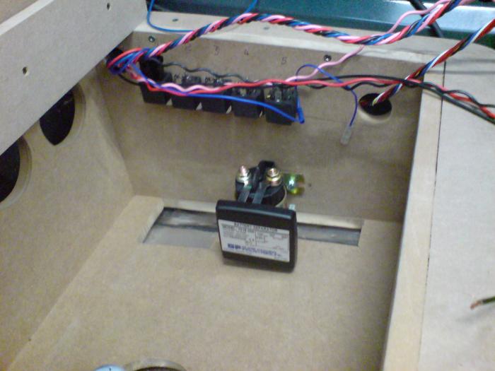

o 14.07.2009, 00:28 | doronel
Je to málo, ale nevyhoří. Na nastavení se nedostane a je to víc jak dobře odjištěno. Je plánovaná ještě nejméně jedna baterie a nový altík. Pro 4x PC4000 tam ale prostě není místo.

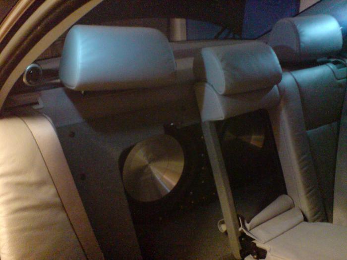

o 14.07.2009, 00:57 | endru.ondra
Nádherná práce
Pokud dobře koukam tak subwofer v kufru směřuje směrem do zadních sedadel?

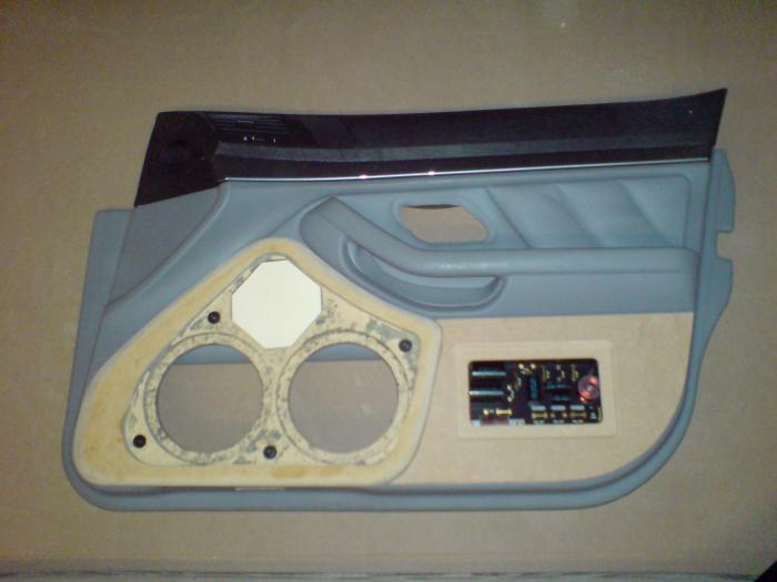

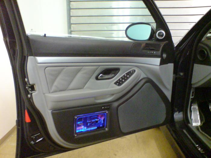

o 14.07.2009, 07:31 | guster
Krásná čistá práce, moc se mi to líbí. Bylo by víc foto k těm doorboardům? Ty jsou fakt suprr

harry pokud bys mel pc4000 primo u zesu tak ti jedna postaci ale neni to na nejake extra vyhravani bal bych se o to preci jen tam mas dost veci ktery sezerou kapku energie + odjisteni ti nepomuze az tak jednou tomu proste klesne stava a je po zesu -))
o 14.07.2009, 15:04 | Harryp

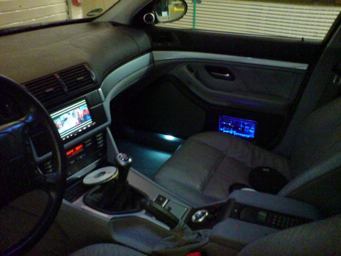

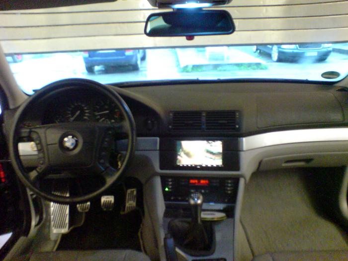

Pěkné,jen nechápu v tom kufru ty dvě LCDčka? Nebylo lepší tam dát jedno větší nebo to má nejaký smysl ty dva kousky?

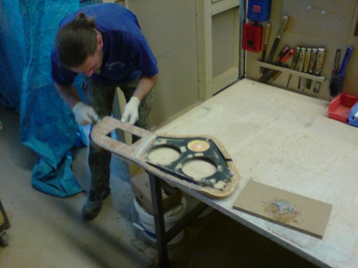

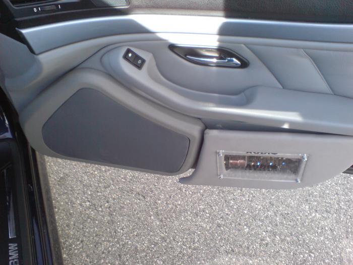

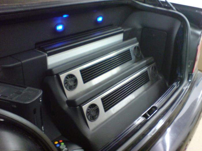

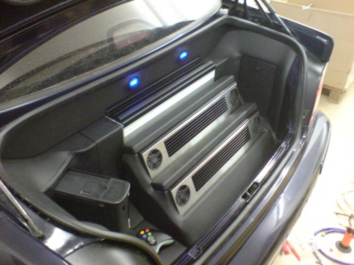

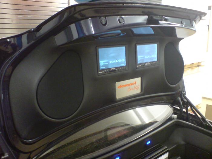

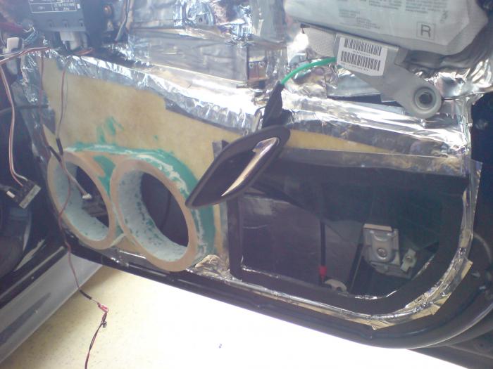

o 14.07.2009, 16:12 | doronel

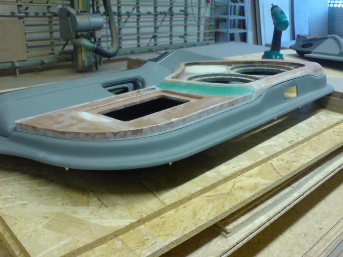

Cena je samozřejmě smluvní :-) Ty hodiny jsem si psal pro sebe, protože jsme se s králem jednou bavili o takovýchto zástavbách a došli k tomu, že to skoro nikdo nezaplatí. Ještě nemám spočítaný kompletní materiál, ale odhaduji, že v tom autě vozí jednoho Suzuki Swifta :-).
Ty doorboardy jsou předělané z původní instalace a ty byly od PM Modifische.
Baterka je cca 50 cm od toho zesilovače a je to odjištěno relém, které ten zesilovač při poklesu pod určitou hranici odpojí (fotku nemám). Na tom obrázku je bidirekcionální relé, které je mezi baterkama.

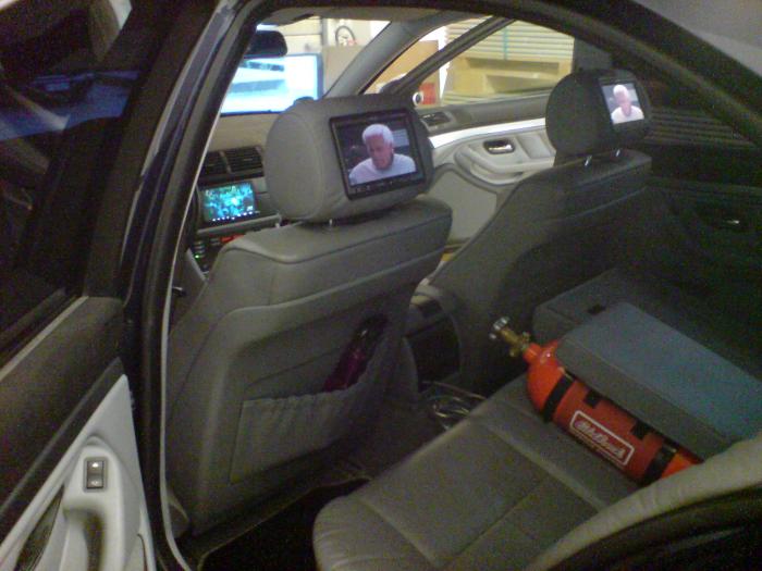

Ty monitory už tam měl, takže nebyl důvod je měnit. Všechny monitory jsou hnané přez 4 x 4 rozdělovač signálu. Ty 2 v kufru jsou spojené na jeden výstup, ty v zadních sedačkách a HU mají každý svůj výstup. Je tedy možné např. na HU sledovat DVD, na pravé zadní sedačce DVB-T, na levé zadní sedačce hrát X-Box a v kufru pustit např. obraz z couvací kamery.

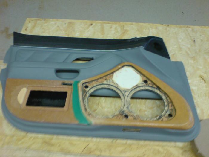

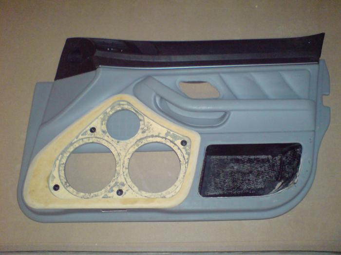

o 14.07.2009, 16:14 | doronel

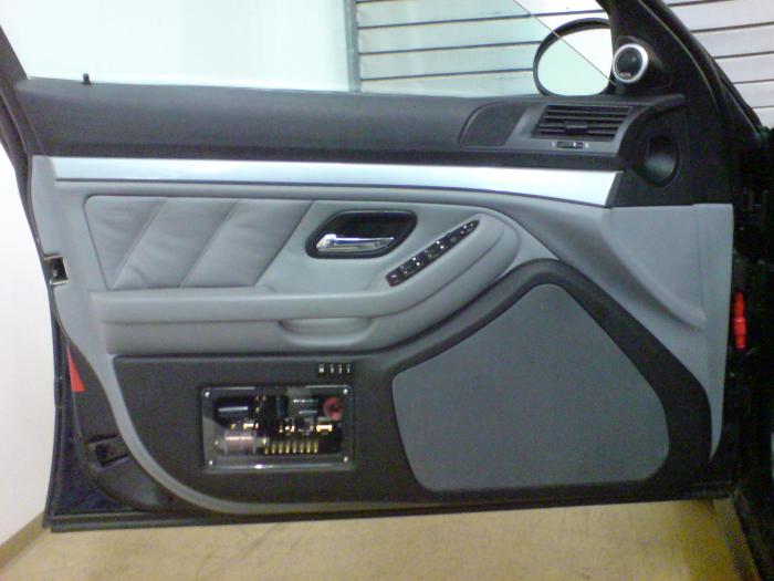

guster - doorboardy (původní)

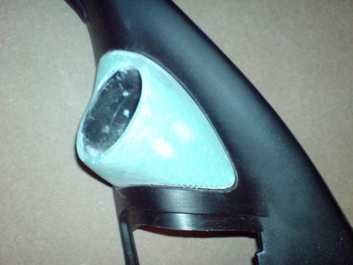

o 14.07.2009, 16:19 | doronel
Sikaflex přilepí vše :-) Na kůži ale nedržel.

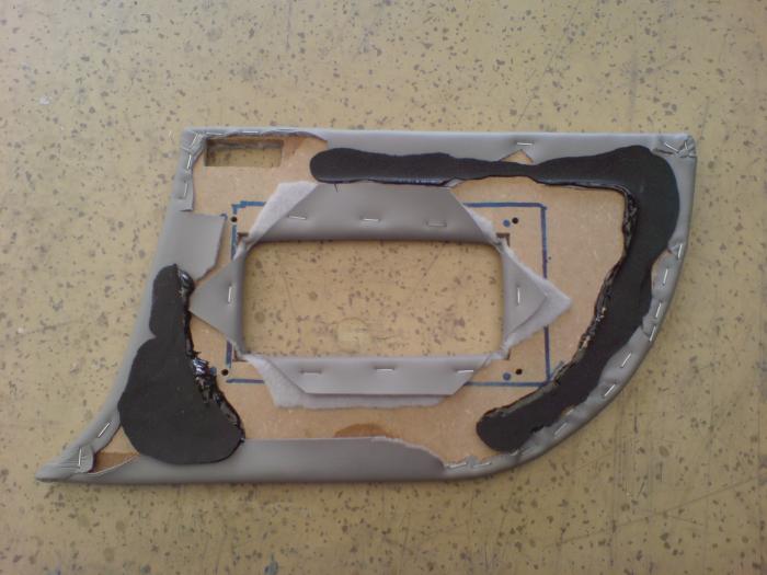

o 14.07.2009, 16:24 | doronel
A přestavba - koženka dolů

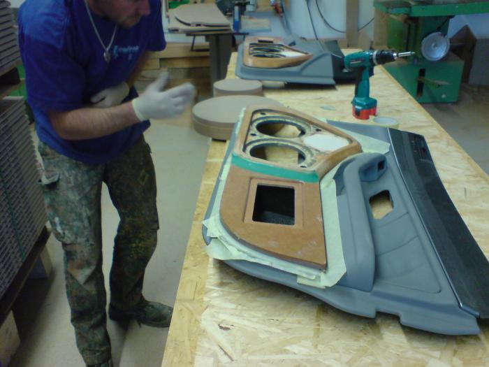

o 14.07.2009, 16:26 | doronel
Vyrobit prodloužení a zaslepit nepotřebný otvor

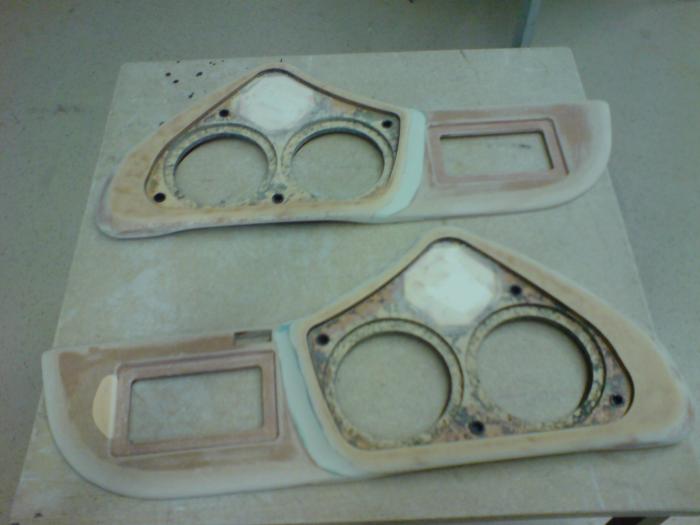

o 14.07.2009, 16:28 | doronel
Skolíkovat, slepit, vytmelit a napustit pryskyřicí.
o 14.07.2009, 16:31 | doronel
Tmelem dopasovat dosedací plochu
o 14.07.2009, 16:32 | doronel
o 14.07.2009, 16:34 | doronel
o 14.07.2009, 16:37 | doronel
Dobrousit do konečného tvaru

o 14.07.2009, 21:47 | Chozze12
to čumím a ten xbox tam nemá chybu

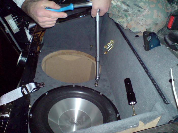

o 15.07.2009, 16:26 | doronel
wir - repro se vybíralo podle toho, kolik bylo místa pro ozvučnici. A chtěl bezpodmínečně 15".
hifimaniak - co je to rezerva :-) - řešení - Pilot spray a kompresůrek
o 16.07.2009, 12:33 | basstard
super práce, parádní zpracování. chudáci pasažéři na zadních sedačkách když vohulí ty dvě GrounZera :-)
o 16.07.2009, 15:45 | doronel
vzadu skoro nikdy nikdo nejezdí.
Je tam jen jeden GZPW 15XQ, to druhé je pasivní membrána GZP 15.
