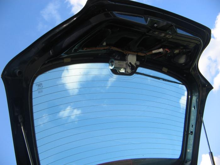

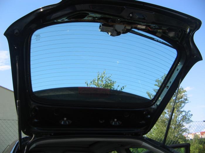

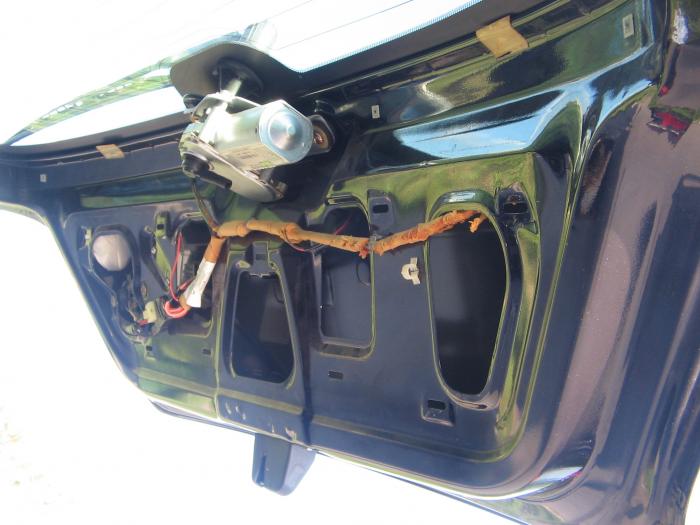

dneska sem opet trosku pracoval na kufru a potřeboval bych poradit co použít na patý dveře jelikož po sundání plastů sem do toho klep a strašně to drrnčí a to nechci vydet co by to delalo az se do toho zakousne sub.. Cím to vytlumit jak se dostat dovnitř nebo čím???? Jak to tedy řeší skušení hifisti. Díky za rady

o 12.07.2009, 22:24 | noclue
plech dynamatom/alubutylom a vsetky tiahla obalit texilnou paskou alebo ans
o 12.07.2009, 22:30 | rover (WoodTech)
jj to by slo na ten vnejsi plech ikdyz nevým jestly by to nezavazelo plastu respektyve aby neodstaval ale dovnitr se nedostanu abych tam nalepil vibraflex ktery používam ozvlast v te horni casti.
o 12.07.2009, 23:05 | db-marek
staci ho narezat na velkost ktora ti vyhovuje a neni problem ho tam nalepit, alebo sa da pouzit past napriklad brax, AIV ...
o 12.07.2009, 23:10 | rover (WoodTech)
:-) no jo oni sou tam nahoře jen osmičky díry tak dám pastu do pumpi a navalím to tam. Dej se vůle boží!!

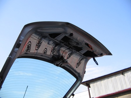

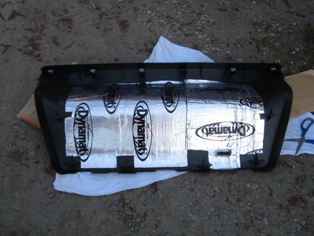

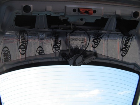

o 12.07.2009, 23:40 | Milhauzz
Já to kdysi polepil takto, šlo o zbytky ...

o 12.07.2009, 23:41 | Milhauzz
foto k příspěvku  od Milhauzz
o 13.07.2009, 09:15 | hifim@ni@k
Tam strčíš ruku, ne ? Buď tlumení na malé kousky, nebo pastu Brax a rozetřít rukou ( rukavice ).
o 13.07.2009, 19:03 | rover (WoodTech)
jj dole tam ruku dostanu,nařežu vibru a vpoho ale jde mi spíš o tu horní část s tím převisem a brzdovkou je to dvojtej plech a pod plast nic nedostanu!! Napadlo me jestly by se nedalo mezi ty plechy plechy fouknout trušku pěny aby to spojilo ty dva plechy. To by mohlo pomoct co myslíte??
