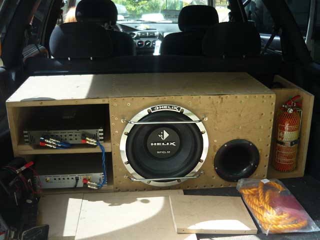

o 29.07.2009, 22:26 | pivasek
tak na Audisona si musím počkat, je vyprodanej.. Zatím jsem na tom takto..
foto k příspěvku  od pivasek

o 30.07.2009, 22:12 | Bladzej
vypadá to hezky kompaktně. baterku máš kde? tam za přepáˇzkou u hasičáku?
o 30.07.2009, 22:32 | pivasek
psali že dají vědět ještě ten den kdy zas budou a do teď nic.. tak jsem tam dneska psal, uvidíme.. Snad budou..
Bylo to vymejšlený jako kompaktní protože občas musím mít celej kufr prázdnej a něco převézt, ale celkem už to má určitě přes 100kg, takže musím vše rozpojit, vytáhnout prvně baterii a pak dva chlapi zbytek :D Aku je za za hasičákem, doufám že se mi tam vleze ještě i ten Audison..
