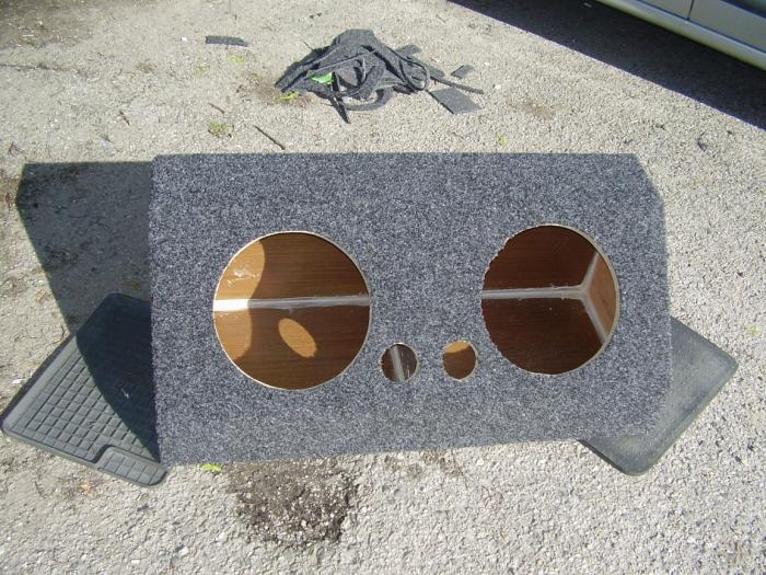

o 07.07.2009, 14:57 | CruzSlate
box
foto k příspěvku  od CruzSlate
o 07.07.2009, 15:04 | swep | Upraveno: 2009-07-07 15:04:53
k boxu - ty diry na bassreflexy mas urcite male

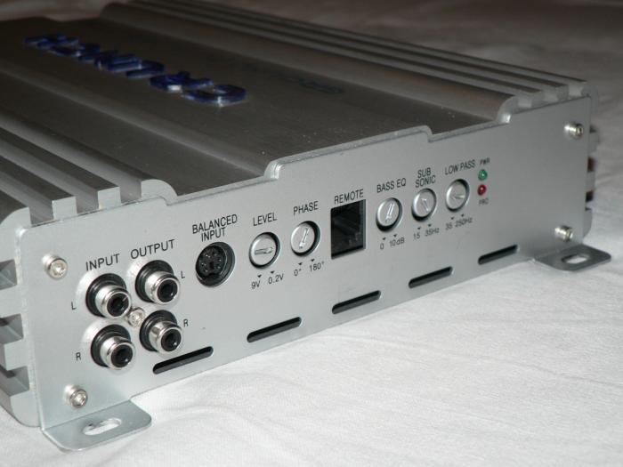

nastaveni zesilovace
- propust zkus tak na 80-100Hz
- subsonic tak 15-20 Hz
- level nastavis podle navodu ktery je tu dostupny nebo podle ucha
- a fázi pokud bude kosem dovnitr ozvucnice tak na nulu a pokud kosem ven tak ji obratis na 180

swep: Díky, mám každej subáč zvlášť mám tam překližku, jde mi o to zapojení do zesilovače když je dám každý zvlášť, tak jeslti to bude zesilovat míň nebo víc...JO a BR chci dávat 75mm
o 07.07.2009, 15:35 | hifim@ni@k
BR 75mm bude na 12" málo.
o 07.07.2009, 15:43 | CruzSlate | Upraveno: 2009-07-07 15:49:20
hifim@ni@k: i když je každej basák zvlášť? mit nějaké dvě 25 nebo tak vedle sebe se mi zdá hodně! nebo se mýlim? děkuji opět za rady.

reflexy mas male, nezpocitam ti kolik by mel byt, nemam na to program, ale kdyz budes hledat tak tady na foru nekde v diskuzi byl link na online pocitadlo objemu a reflexu z ts parametru reproduktoru ktere najdes v datasheetu, predpokladam ze objem ozvucnice mas spravny
