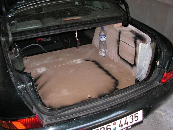

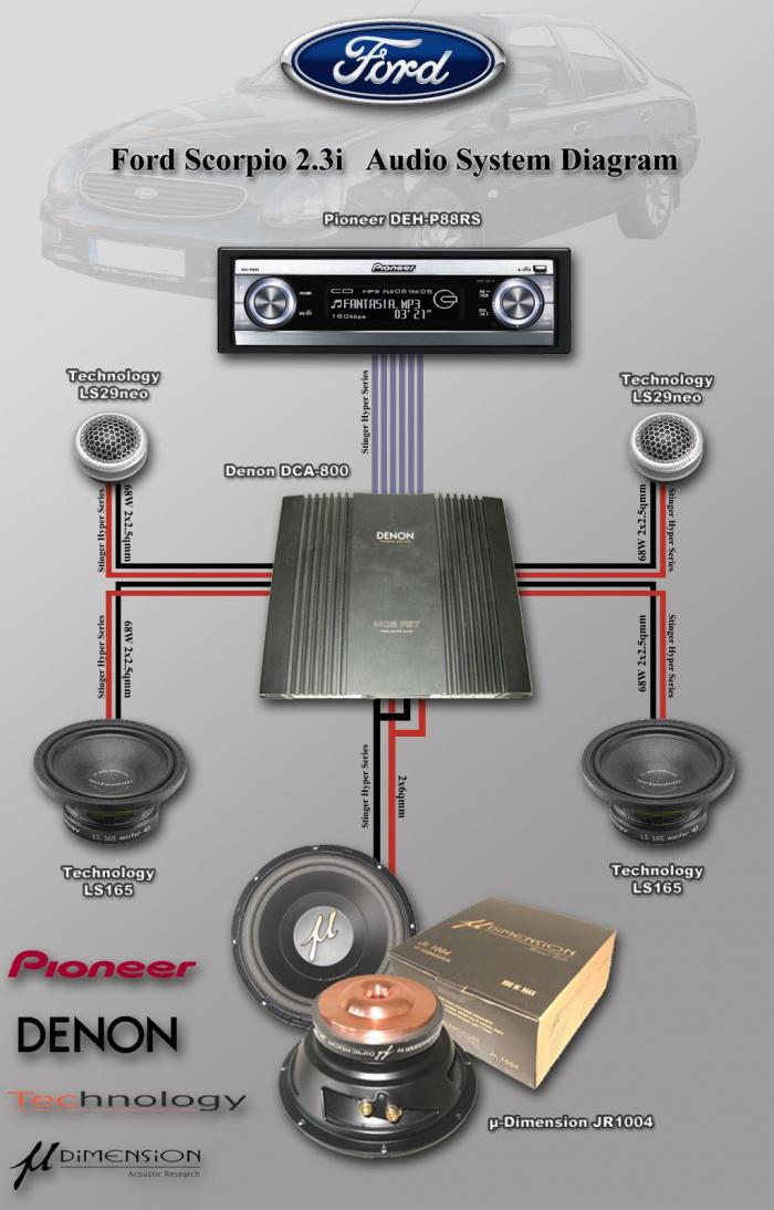

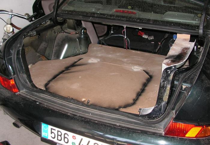

V navaznosti na minuly topic [ Link ] chci dat k zhodnoceni mensi upravu hudby...no mensi upravu, od minule zustal jen woofer a kabelaz...
takze vsechno slo ven a aktualni konfigurace je
Pioneer DEH-P88RS, Technology LS165, Technology LS29neo, uDimmension JR1004 a vsechno pohani Denon DCA-800.
Vsichni chvali aktiv a tak sem se taky pridal. Cekal jsem od novych veci ze se zlepsi hlavne prostor sceny a lokalizace nastroju (to splnily vyskace na jednicku, jsou to vlastne ScanSpeak pouzivane i u starsich F1Status, pripadne MicroPrecision 7 MKII). S tema jsem nadmiru spokojeny. LS165 je doplnuji taky vyborne, ale jelikoz je to cele na RSu zapojene jen tyden(predtim bylo puvodni radio v pasivu), tak se s tim stale szivam a doufam, ze se podari jej nastavit jeste lip a budu jeste spokojenejsi.
Taky chci timto podekovat moc JDOIZOvi za komponenty a rady a SWEPovi za pomoc s instalaci!
Doufam, ze do Relaxu se mi to podari jakztakz vyladit a bude auto k dispozici k poslechu bez nejake ostudy :-)
kazdopadne nestihnu bohuzel dodelat kufr, takze "hrat to bude snad dobre, ale vypadat o neco hur"

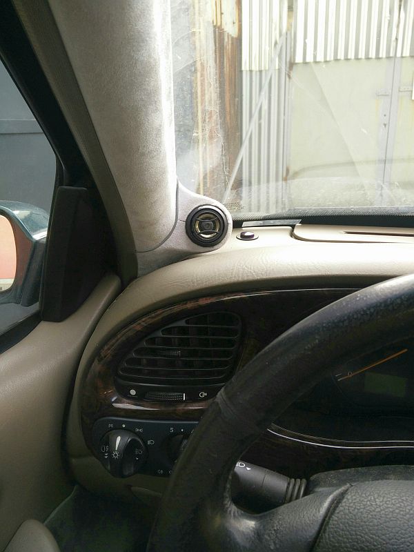

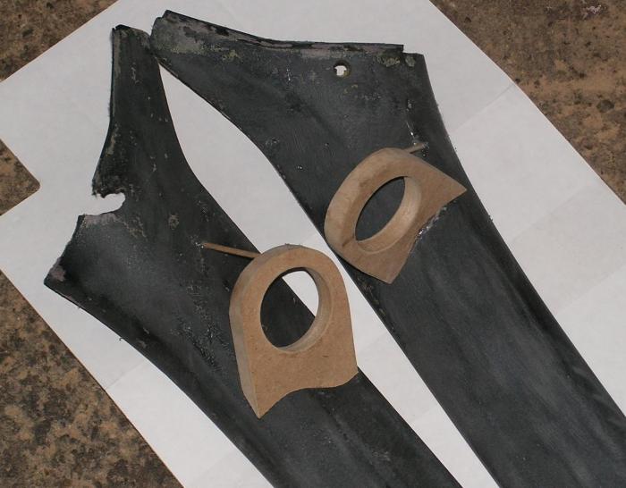

o 07.07.2009, 13:46 | lukee_cz | Upraveno: 2009-07-07 13:50:03
k potazeni se pouzila svetle seda Alacantara (to co bylo nejpodobnejsi stropnici)
foto k příspěvku  od lukee_cz

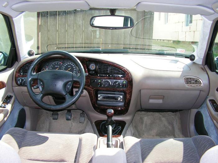

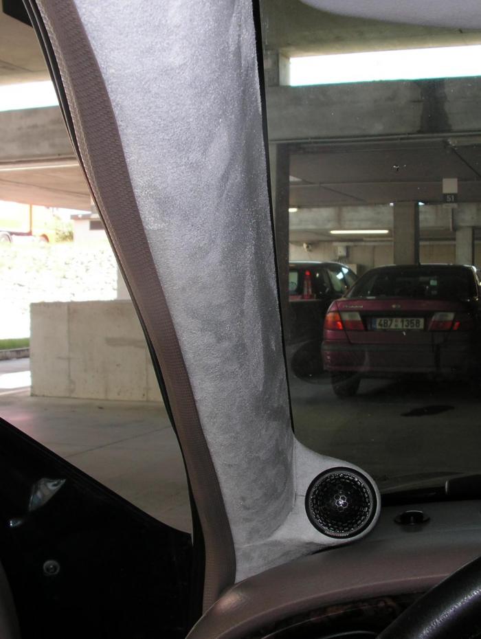

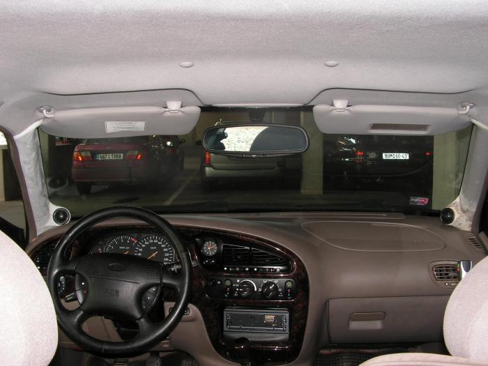

o 07.07.2009, 13:48 | lukee_cz

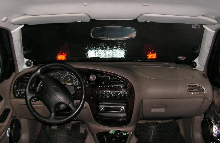

po laborovani s natocenim vyskacu se to vyresilo stylem "vsechno na ridice". I kdyz maji hezkou charu i off-axis, tak mi proste ty nejvyssi detaily v natoceni proti sobe chybely. prostor se sice zvetsil, ale detaily byly (alespon pro mne) prednejsi.

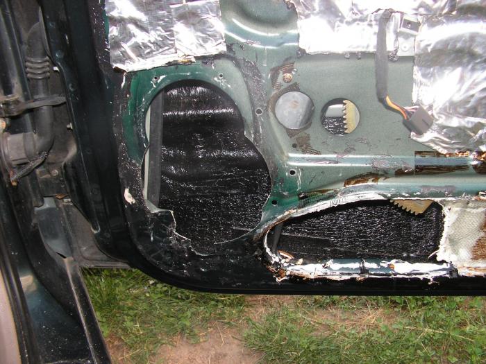

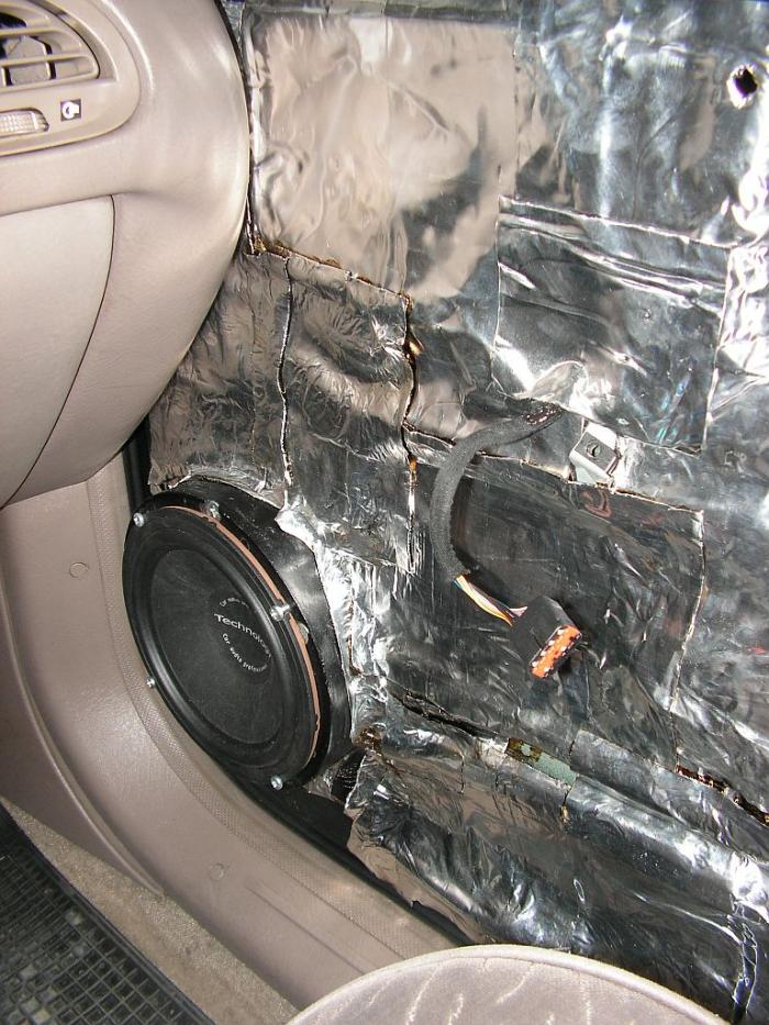

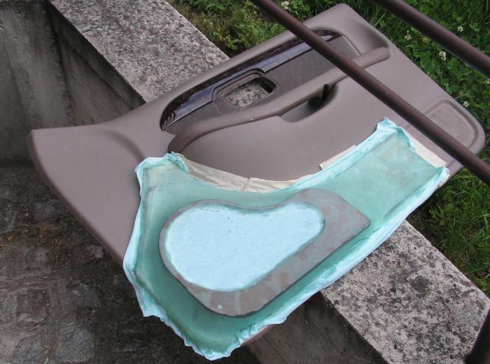

o 07.07.2009, 13:51 | lukee_cz
repro bylo puvodne 13cm, takze kdyz jsem chtel dat vetsi 16cm, tak se musely "trosku" posunout. prisla na radu primocarka a uz to jelo.

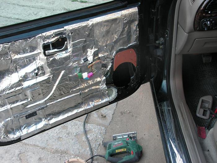

o 07.07.2009, 13:53 | lukee_cz

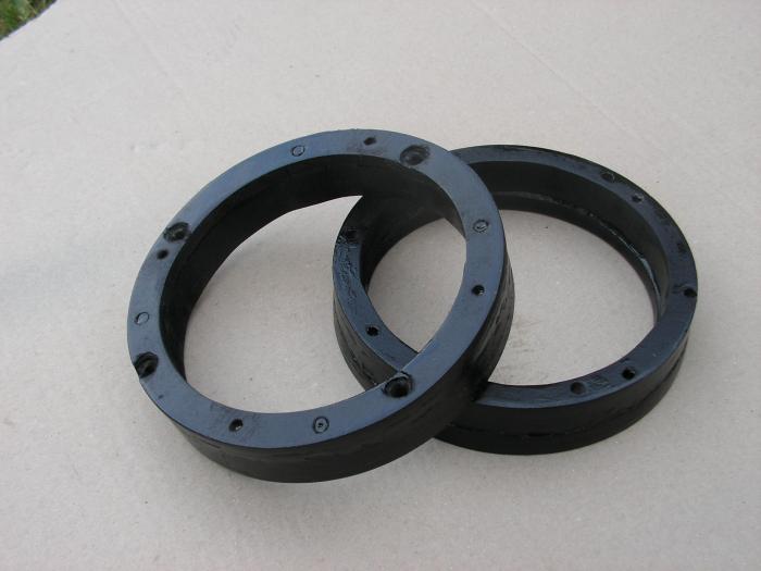

montazni hloubka taky neni nejmensi a vadil v novem umisteni i motor oken (celkove to premisteni byl skoro neresitelny problem), takze se musely udelat krouzky ze 2 22mm MDF

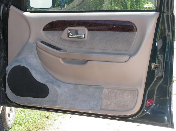

o 07.07.2009, 13:55 | lukee_cz
a nakonec co bude hotove v Pardubicich jsou doorboardy (kufr nebude, ale kabinu bude cela)

o 07.07.2009, 14:53 | DJ.UFÍK

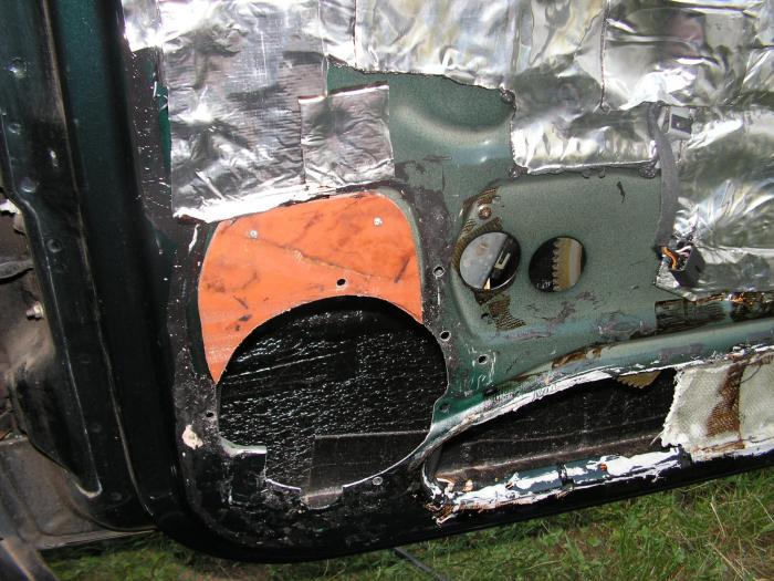

mas final fotku dveri pred nasazenim tapecu?Vidim tam totiz nejake otvory:o(
o 07.07.2009, 14:59 | lukee_cz
lepsi fotky hotovych Asloupku a skoro hotovych dveri hodim vecer. ted sem mel u sebe jen tohle a mel jsem cas, tak se to sem nahazel...doplnim postupne.
jinak vsechny diry jsou zaplatovane a prelepene tlumenim.
na tehle fotce to jde videt lip (druhe dvere, ale taky jeste ne final

o 07.07.2009, 23:01 | lukee_cz
dvere finale bez tapecu

o 07.07.2009, 23:03 | lukee_cz
a celkovy pohled zezadu

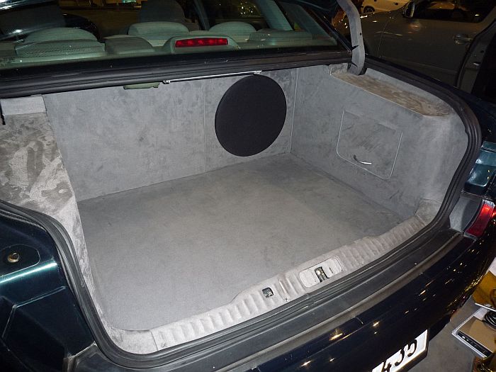

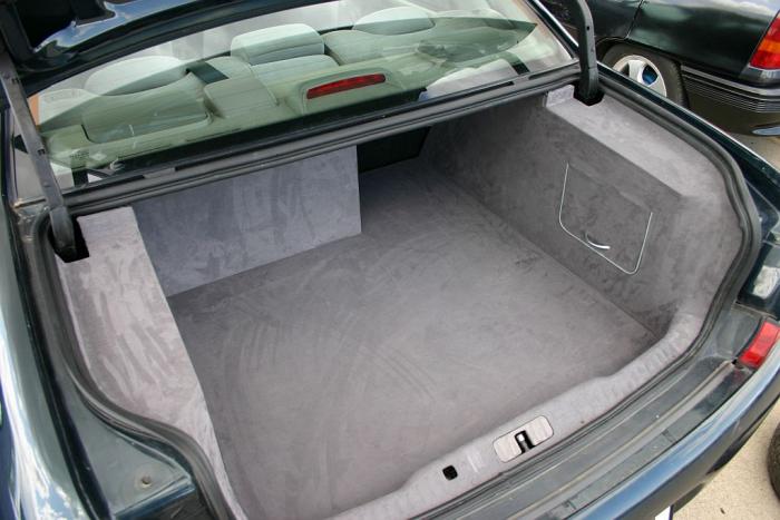

o 26.07.2009, 22:48 | lukee_cz
konecne hotovo :-)
teda aspon co se instalace tyka, ted uz zbyva jen ladit ladit a jeste asi ladit...
melo to byt hotove do tynce na sraz..a stihlo se, i kdyz podle prvnich dvou fotek to jeste ve ctvrtek odpoledne nevypadalo :-)

o 27.07.2009, 17:55 | cila
pekna farba Alcantary len snad mozno moja mala pripomienka na prednych dverach by som door-boardy z dverami riesil z jedneho kusu. Vyhnes sa prechodu a esteticky to bude ovela krajsie :-). Dorobit laminat na ten chybajuci kusok a precalunit. Uvazoval by som ten isty material hodit aj na vrch dveri.
o 27.07.2009, 18:10 | stewe21
ako mas rieseni pristup k rezerve? na jednej foto vidno dekel a na hotovom kufri nic nevidim? Inak super cista praca. :-)
o 27.07.2009, 19:04 | lukee_cz
cila: presne tak sem to chtel puvodne udelat, ale podminka byla najit NAPROSTO TOTOZNOU kozenku(vinyl, kuzi, cokoliv), jako je ta puvodni, at nevypadaji predni dvere jinak nez zbytek auta. to se nenaslo, takze jsou tam takhle prisazene. Ale uz je na ceste nejaka hodne podobna kozenka a pujdou boardy precalounit jeste.
stewe21: no, to se vyresi az budu mit defekt :-) takhle se mi to libi, tak sem zatim dekl nevyriznul, ale staci vzit nuz, vyriznout a rezerva je venku. Az bude potrba, da se na spodek stejan lemovka jako je u schranky na prave strane

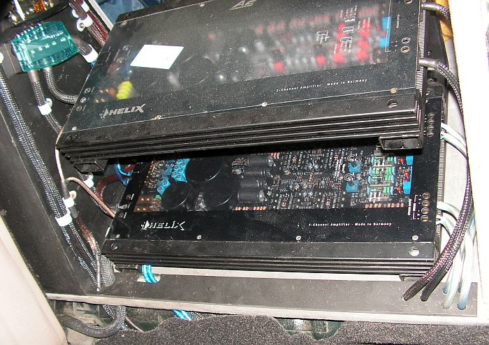

Kvuli novym zesum se udelalo znova cele napajeni.
o 19.05.2011, 10:02 | lukee_cz | Upraveno: 2011-05-19 10:02:39
Helix A4 + A2

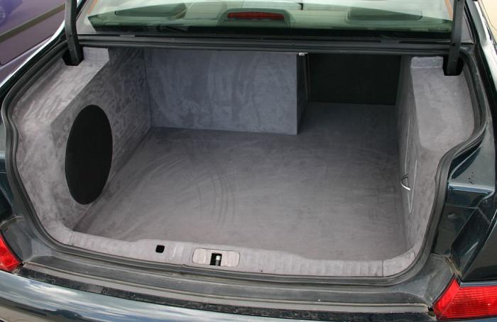

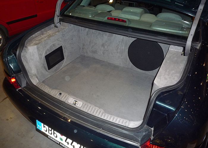

Kufr teda vypada trosku jinak. misto puvodniho wooferu se udelala zaslepka v podobe LCD :)

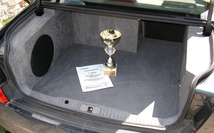

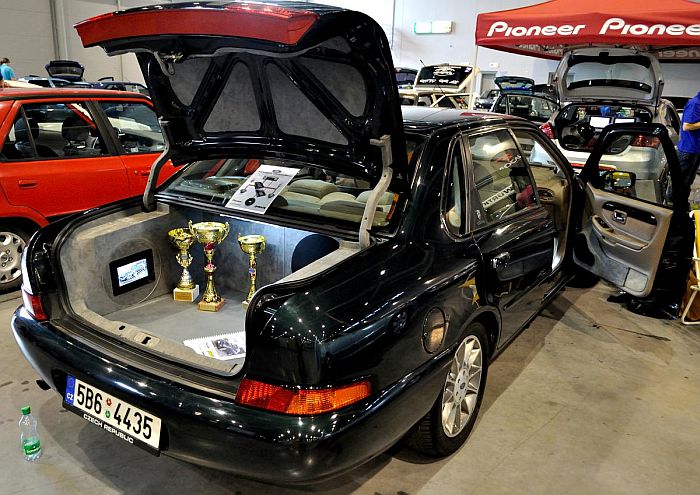

A jedna NEmoje fotka z finale MCR EMMA 2010

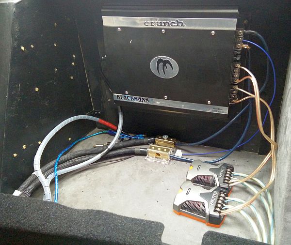

neda mi to, abych tento thread neukoncil. Scorpio uz je na doslouzeni u noveho majitele a tak bylo potreba "drahou" hudbu vyhodit a dat tam neco obycejneho. No ve finale repro Pioneer, zes Crunch a vyhybky Hertz s celkovou cenou ani ne 1000Kc hraly uplne super. Asi proste staci neodflaknuta instalace menicu a zazraky se deji :)
