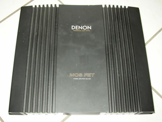

Chci se poradit zda ma cenu tohle resit?
Hu: Pioneer DEH-P88RS
repro:3-pasmo Canton Pullman RS-3.28, takze 13cm-stred a 28cm-bass repro.
Zesik 6-kanál Denon DCA 800-6x45watt(4-ohm).
28cm basaky budu kazdej zvlast v 18l uzavrena bedna.
Bude lepsi aby radio slapalo v aktívnim rezimu 6 kanálu skrze Denon,nebo nechat radio v klassic rezimu a zmustkovat kanaly na 2x100 watt a supnout ty repra skrz 3-pasmo vyhibku?
Za nazory a postrehy budu moc vdecny,jeste sem tohle totiz neresil.. ˇ=o/

o 02.07.2009, 20:29 | Augi
Pio 88 je dobrý rádio o Denonisko je hodně kvalitní zesík. Nejslabší v této sestavě jsou právy ty kompa, ale i tak si myslím, že by byl lepší aktiv - je fakt, že na ty středobasy bude asi 50W málo. Zkus sehnat o kapku silnější dvoukanál na středobasy a pak můžeš 4kanály na Denonu zmůstkovat pro ty 13cm středy, jestli mi rozumíš...
o 02.07.2009, 20:54 | Pietro
..jasny, to neni spatny resení. Spolehal jsem ale na to ze nebudu muset diky tomu sestikanalu pouzit druhej zesík z prostoroveho duvodu. Ale jak uvadis tech 50 watt bude asi málo pro 28cm basáky. To nebude lehky sehnat adekvatni dvoukanal k tomu Denonu,nemoch bys mi neco doporucit? Dik.
o 02.07.2009, 21:01 | Augi
No, od veci by nebyl 4kanal Denon a zmustkovat ho - ja myslim, ze na foru bys ho mohl sehnat kolem 2,5litru a to by bylo docela dustojne...
o 03.07.2009, 09:10 | Vencaf
taky myslím,že na basáky to bude málo,zvolil bych nějakej silnější dvoukanál ať to má dynamiku
o 03.07.2009, 14:51 | Pietro
..jo budu se muset po necem poobhlizet..diky
