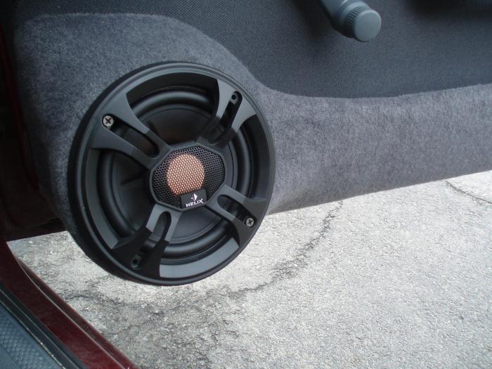

no ja myslim do prednich dveri
pokud chceš do předních dveří do origo uchycení jako je to na fotce tak tam dáš jen 13cm repro a ne 16,5cm. pak musíš dát ty kroužkdy z mdf pokud chceš větší.
30.06.2009, 16:43 |
DaveX tak tak, já to bral jako to, že tam chceš 165 :) ale je to úplně v pohodě a fakt jednoduchá úprava.

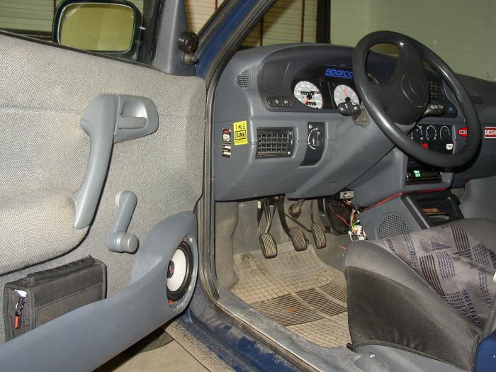

DaveX nebo si třeba ve volném čase můžeš udělat takové malé boardíky. Našel jsem tu jedno foto se starýma kompama. Mrkni.
16ky se vejdou v pohode a urcite bych se o ne snazil vice basu nez stejne modely ve 13 cm provedeni
