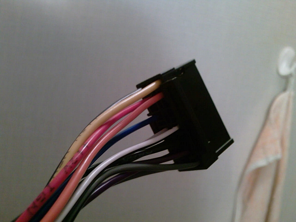

Ahoj
potřeboval bych poradit
objednál jsem si iso konektor, dnes jsem ho zapojil a na dipleji autorádia se rozsvítilo vše, nešlo mi naladit rádio a když jsem pustil cd a zvyšoval hlasitost tak se nezvyšovala postupně ale skákalo si to jak chtělo...
jsou špatně propojené kábliky bezi těma dvouma konektorama ?
diky za odpovědi
jde o sony iso konektor

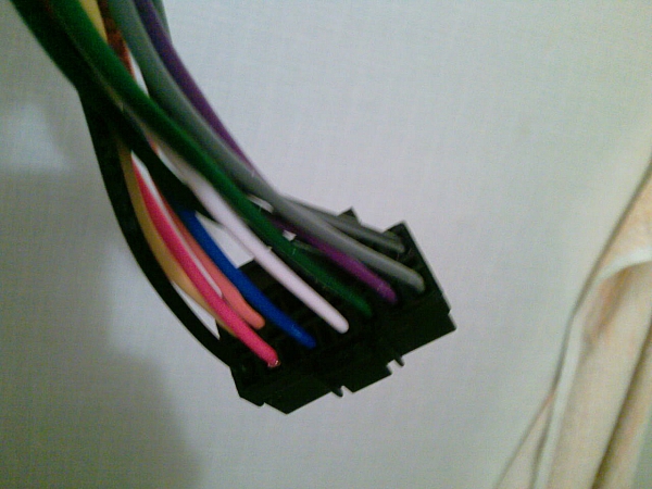

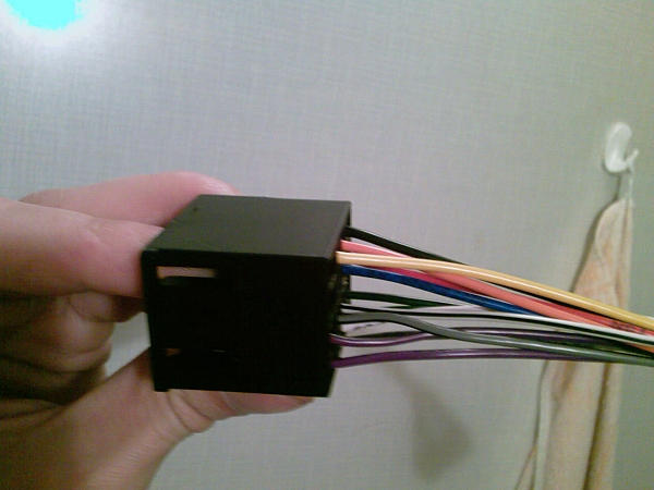

o 30.06.2009, 23:25 | DcSport
foto k příspěvku  od DcSport
o 30.06.2009, 23:26 | DcSport
tak snad pomůže

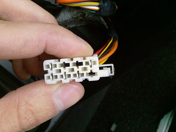

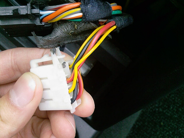

o 01.07.2009, 11:54 | Pavel02

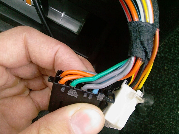

Ještě nafot konektor kterým to připojuješ k autu, tedy ten co jde do konektoru na 1 a 4 fotce. Mohlo by být přehozené napájení od baterie a spínací skříńky.
o 01.07.2009, 22:53 | DcSport
o 01.07.2009, 22:54 | DcSport
o 01.07.2009, 22:55 | DcSport
tak jsem to vyfotil, tuším že černý je na repro ale raději jsem vyfotil oba

o 05.07.2009, 12:29 | kral007 (eXtrem-audio.cz) (M)
jeste mne napada zda je ten ISO-Sony konektro presne na tenhle model, zda je original sony a nebo nejaka druhovyroba
nevidim nikde o jaky auto se jedna ale nektery maji mute v iso takze pokud se to spoji s necim v kabelazi tak by to mohlo vysvetlovat proc to nejede kdyby bylo seple mute
zkus to radio v jinym aute a nebo jiny radio ve svem aute
a rozhodne bych vypinoval vsechno z auto iso co tam byt nemusi

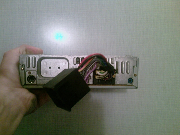

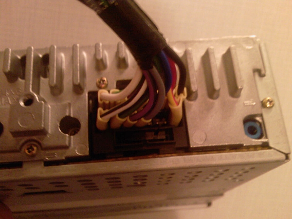

ještě jsem vyfotil staré rádio + jeho zapojení
je tam půlka dratu zapojene jinak jak u toho nového iso konektoru... jinak jde o alfu

o 06.07.2009, 17:10 | DcSport
může se něco posrat když popřehazuju dráty ? tedy krom napajení, to nechám tam, kde je samo sebou
o 06.07.2009, 18:01 | DcSport
že bych ty drátky u nového konektoru spřeházel podle toho starého radia viz poslední dvě fotky
o 07.07.2009, 20:58 | DcSport
TAKŽE
spopřehazoval jsem to podle zapojení na sterém rádiu a jede to v pořádku
děkují všem za účast
