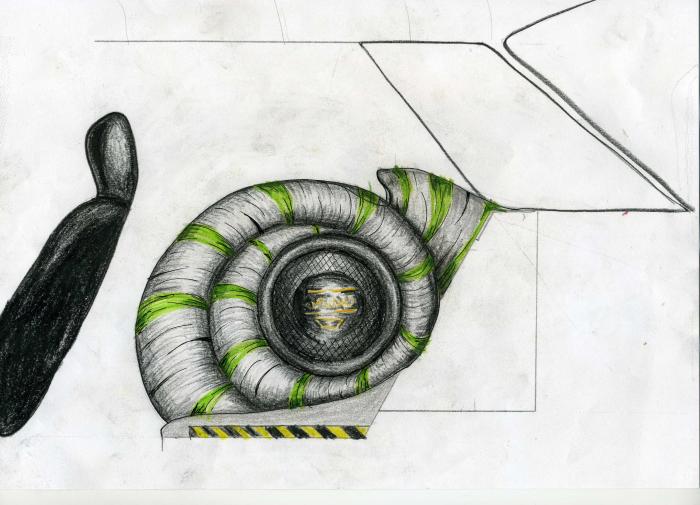

Po pár náčrtech jsem zvolil variantu - šneka a umístit ho v místě zadních sedaček, doprostřed.
foto k příspěvku  od radekp1

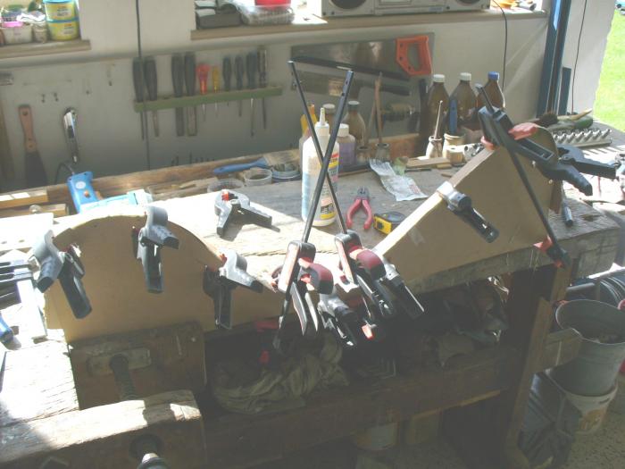

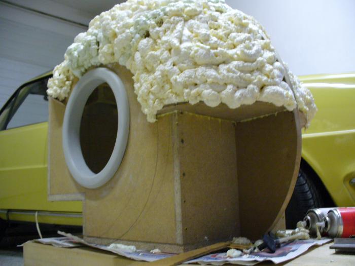

4.8.2007 jsem vyndal zadní sedačky a začalo se stavět. Základ tvaru, abych lehce dodržel vypočítaný objem, tvoří jak jinak bedna z dřevotřísky.

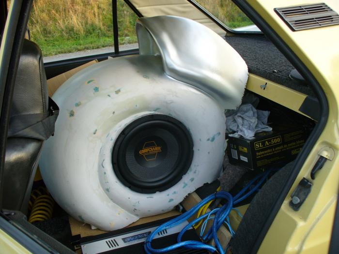

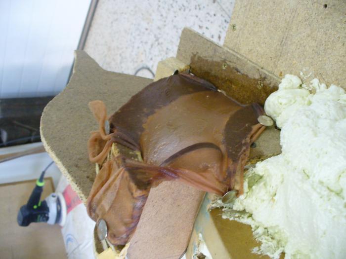

Zakončením ulity šneka bude basreflex, toto je první vrstva laminátu - silonka a PES pryskyřice

Basreflex

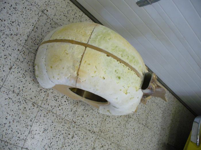

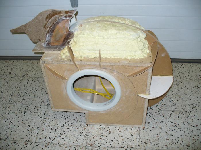

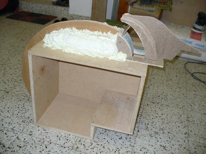

Po basreflexu bylo potřeba udělat tvar samotného šneka. Na ten jsem využil montážní pěnu, kterou jsem po vytvrzení ořezal do potřebného tvaru. Pro dodržení tvaru jsem si udělal žebra ze sololitu
o 27.06.2009, 09:04 | radekp1
Následovalo opakované pěnění....
o 27.06.2009, 09:05 | radekp1
....a ořezávání

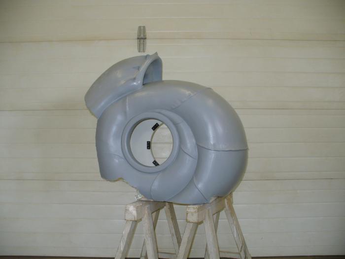

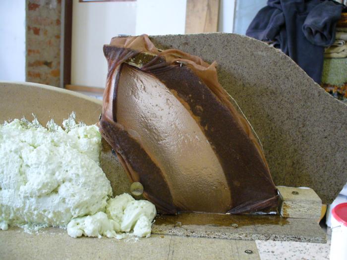

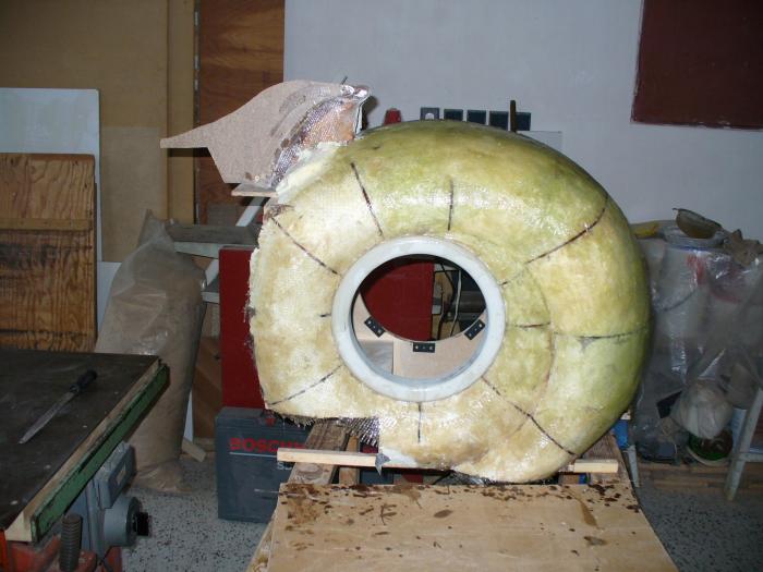

Když jsem byl s tvarem spokojen, bylo třeba udělat laminátovou skořepinu.

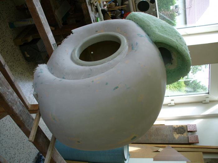

Stejný postup se zakončením ulity - basreflexem.
Vytvrzený a nerovný laminát potřeboval srovnat povrch...na ten jsem použil PES tmel ( padlo ho opravdu hodně). Tmelení a broušení bych označil jako nejhorší práci na této stavbě.

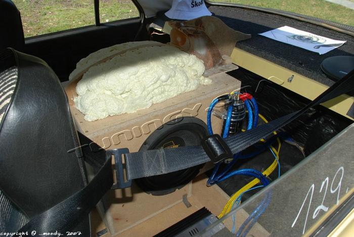

Několik srazů jsme odjeli i v nedokončeném stavu :-)
o 27.06.2009, 09:12 | radekp1
Dokonce i takhle (foto by Moody)

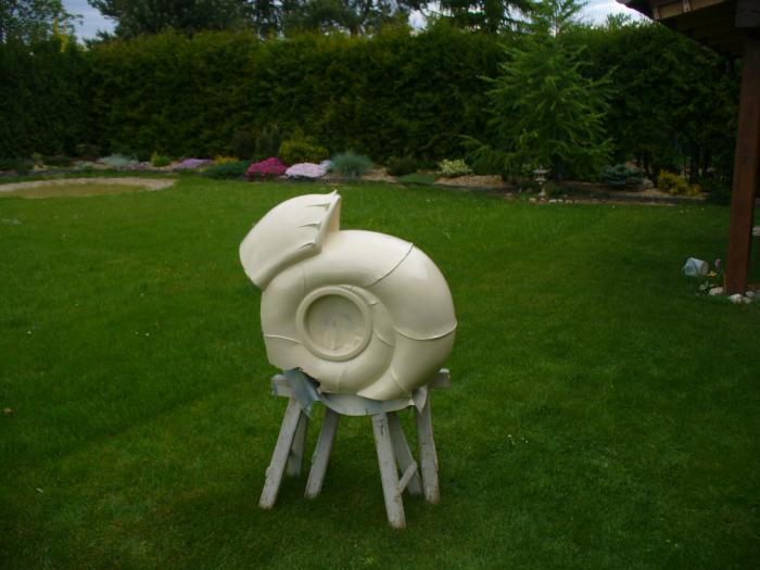

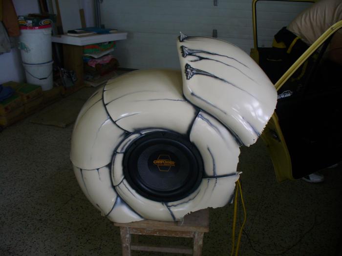

Po vybroušení plniče jsem šneka nalakoval slonovou kostí.
V domácích podmínkách se na povrch nachytalo pár mušek, ale tohle mi vůbec nevadí. Airbrush, který jsem měl v hlavě, počítal se "špinavým" povrchem.

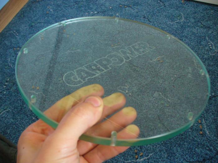

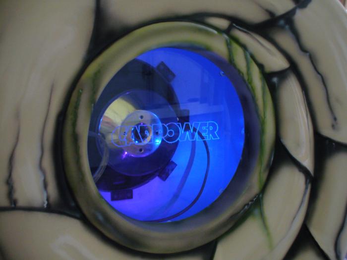

Z jedné strany šneka bude samotný reproduktor, z druhé toto 12mm! sklo

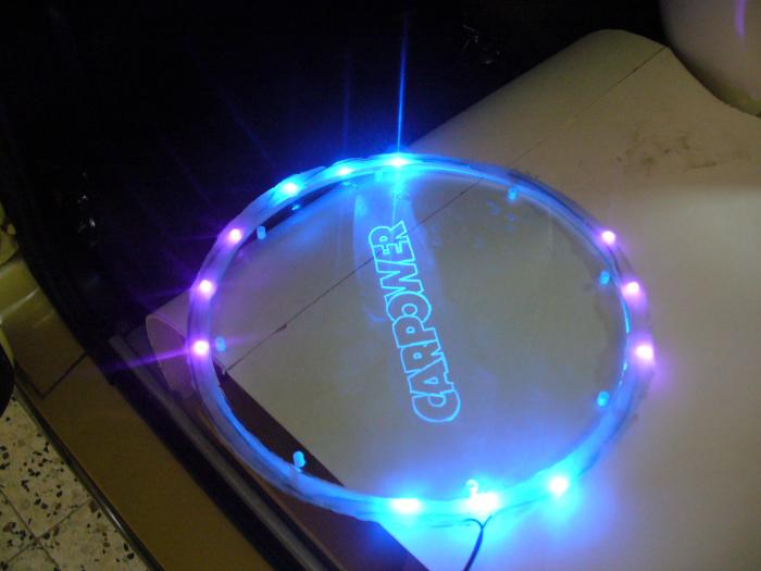

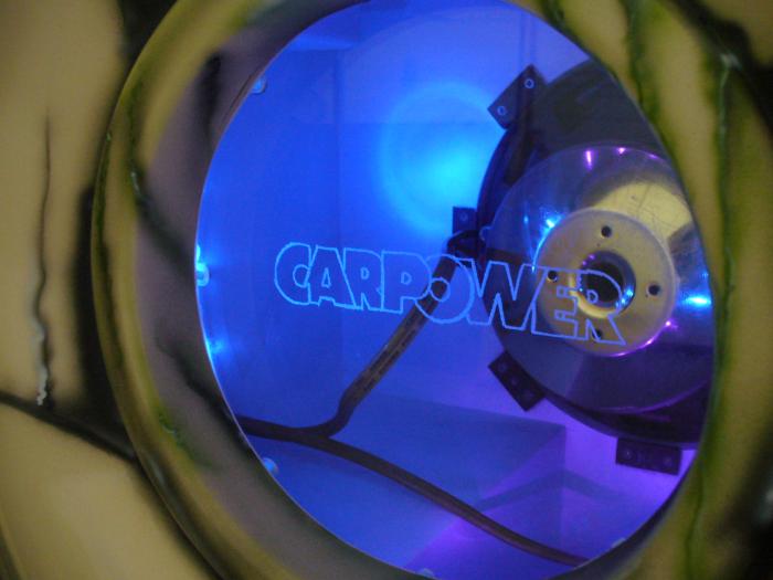

Chtěl jsem vnitřní část subwooferu osvětlit, proto jsem spojil vysoce svítivé modré a UV LEDky.
Aby byly natočené přesně tam, kde jsem chtěl, zalil jsem je silikonem. (kruhovou frézou jsem si udělal drážku do MDFky a tam všechno zasadil, zalil silikonem, nechal vytvrdnout, vyloupl...)

Podsvícení
o 27.06.2009, 09:28 | radekp1
Podsvícení
